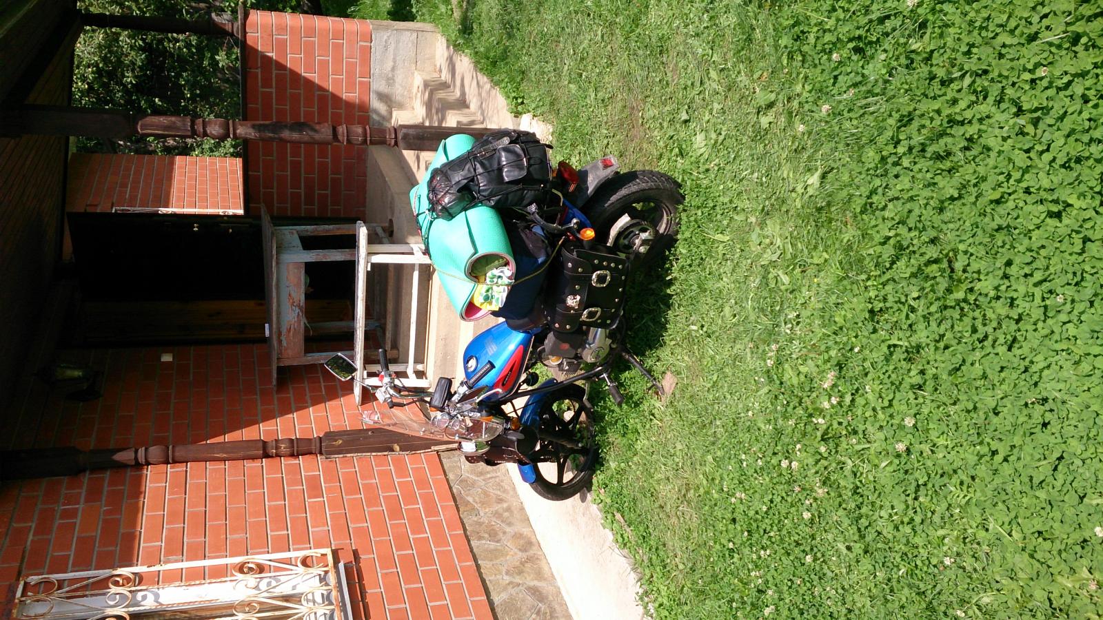

Kordhard Опубликовано 16 июля, 2015 Жалоба Опубликовано 16 июля, 2015 А ты можешь изображения вертикально поворачивать перед выкладыванием? А то неудобно ноутбук каждый раз на бок класть. :-))) 1 Цитата
