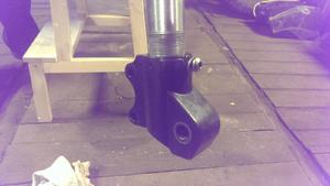

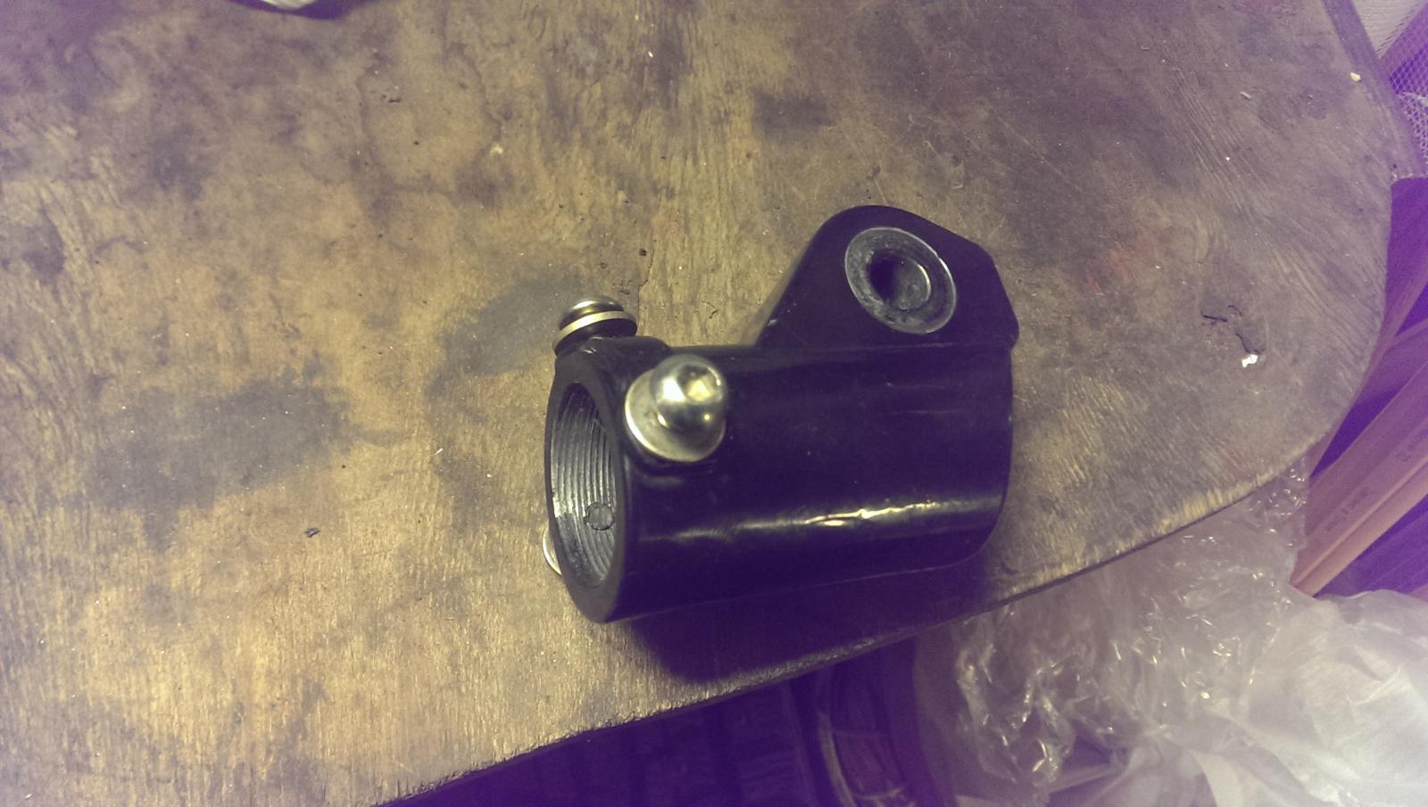

ttr250 Опубликовано 20 мая, 2015 Жалоба Опубликовано 20 мая, 2015 (изменено) Здравствуйте дорогие форумчане! На днях я стал счастливым обладателем ТТРа250. И как водится, сразу начались проблемы. С большей частью я разобрался сам, а вот есть не закрытый вопрос... На амортизаторах передней вилки установлены "стаканы", которые накручиваются на само перо вилки внизу. Через них проходит ось и крепятся суппорт и пластиковая защита перьев. На них сорвана внутренняя резьба! Как "зип" мне не удалось пока найти новые. В магазине мне "впаривают" новую вилку!!! Посоветуйте пожалуйста где можно это приобрести в Москве или возможно изготовить? Заранее благодарю всех откликнувшихся!!!!! Фоты - в приложении. Изменено 20 мая, 2015 пользователем andrey025 Цитата
toncher Опубликовано 20 мая, 2015 Жалоба Опубликовано 20 мая, 2015 Предложу тебе один вариант, а ты уж думай сам, надо тебе это или нет. Резьбу надо попробовать "прогнать". Если не получится, то можно попробовать промазать сорванную резьбу холодной сваркой, вилку помазать маслом и вкрутить, тем самым "нарежется" новая резьба. Как сварка схватится - ты сможешь выкрутить перо за счет того что предварительно смазал его маслом. Для дополнительной фиксации пера можешь использовать болты щитков. Найди такие же болтики, только подлиннее и зажми ими перо. Предварительно можно сделать небольшие пазы на пере под болт, но очень акуратно, не переусердствуй) Думаю всё должно получиться достаточно надежно! Цитата

ttr250 Опубликовано 20 мая, 2015 Автор Жалоба Опубликовано 20 мая, 2015 Предложу тебе один вариант, а ты уж думай сам, надо тебе это или нет. Резьбу надо попробовать "прогнать". Если не получится, то можно попробовать промазать сорванную резьбу холодной сваркой, вилку помазать маслом и вкрутить, тем самым "нарежется" новая резьба. Как сварка схватится - ты сможешь выкрутить перо за счет того что предварительно смазал его маслом. Для дополнительной фиксации пера можешь использовать болты щитков. Найди такие же болтики, только подлиннее и зажми ими перо. Предварительно можно сделать небольшие пазы на пере под болт, но очень акуратно, не переусердствуй) Думаю всё должно получиться достаточно надежно! toncher, спасибо тебе большое за рекомендацию, но там делать совсем плохие. Прошлый ездюк уфигачил эти стаканы ТАК, что они просто спадают! Это какой талант надобно иметь! Так что холодная сварка - это эпоксидный полимер с металл.пылью мне вряд ли тут поможет. Слишком нагруженый узел... Может токаря/фрезеровщика попробую где-то поискать... Но, всё равно спасибо за подсказку. Цитата

sapogmoto Опубликовано 20 мая, 2015 Жалоба Опубликовано 20 мая, 2015 Давно читал в мотожурнале как лечится сорваная резьба на цилиндре ижаков куда колена прикручиваются. Так вот наматывали они проволоку во впадины резьбы, проволоку брали такую чтоб она выпирала чуть выше вершин резьбы. Я думаю проволоку стальную можно взять. Еще может попробывать замутить крепеж как на 250r, с торца болт. Цитата

ttr250 Опубликовано 20 мая, 2015 Автор Жалоба Опубликовано 20 мая, 2015 Давно читал в мотожурнале как лечится сорваная резьба на цилиндре ижаков куда колена прикручиваются. Так вот наматывали они проволоку во впадины резьбы, проволоку брали такую чтоб она выпирала чуть выше вершин резьбы. Я думаю проволоку стальную можно взять. Еще может попробывать замутить крепеж как на 250r, с торца болт. Там аж три болта крепят резьбу. И мне не понятно, как вообще прошлый ездюк так изуродовал эти стаканы... Цитата
sapogmoto Опубликовано 20 мая, 2015 Жалоба Опубликовано 20 мая, 2015 Скорее всего стаканы были незатянуты, по кочкам резьбу и разбило Цитата

michail Опубликовано 26 мая, 2015 Жалоба Опубликовано 26 мая, 2015 toncher, спасибо тебе большое за рекомендацию, но там делать совсем плохие. Прошлый ездюк уфигачил эти стаканы ТАК, что они просто спадают! Это какой талант надобно иметь! Так что холодная сварка - это эпоксидный полимер с металл.пылью мне вряд ли тут поможет. Слишком нагруженый узел... Может токаря/фрезеровщика попробую где-то поискать... Но, всё равно спасибо за подсказку.послушай а тупо вбить их на место и обварить не судьба? они вообще не снимаются когда вилку обслуживать приходится. Цитата
sapogmoto Опубликовано 26 мая, 2015 Жалоба Опубликовано 26 мая, 2015 послушай а тупо вбить их на место и обварить не судьба? они вообще не снимаются когда вилку обслуживать приходится.дюроаллюминий и сталь? Цитата
