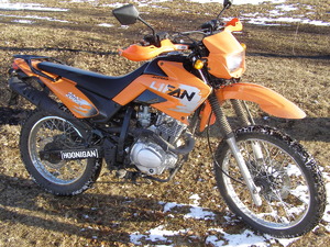

Рементьев Роберт Опубликовано 13 апреля, 2017 Жалоба Поделиться Опубликовано 13 апреля, 2017 Алексей,поподробнее можно о загибе крыла? Неплохо смотрится сейчас. Цитата Ссылка на комментарий Поделиться на другие сайты Поделиться
Aleks_enduro Опубликовано 13 апреля, 2017 Жалоба Поделиться Опубликовано 13 апреля, 2017 (изменено) 1 час назад, Рементьев Роберт сказал: Алексей,поподробнее можно о загибе крыла? Неплохо смотрится сейчас. Ну а что там подробного, в первую очередь надо снять обтекатель с фарой, потом берёшь строительный фен и греешь крыло в районе перьев вилки, как пластик крыла обмякнет в месте разогрева подгибаешь крыло до нужной формы. Только здесь есть один нюанс, после этой процедуры старый убогий обтекатель не встанет на своё место, придётся его срезать, что я и сделал )) Изменено 13 апреля, 2017 пользователем Aleks_enduro Цитата Ссылка на комментарий Поделиться на другие сайты Поделиться
Рементьев Роберт Опубликовано 13 апреля, 2017 Жалоба Поделиться Опубликовано 13 апреля, 2017 Спасибо за идею.Попробую не снимая обтекателя загнуть ближе к кончику. Цитата Ссылка на комментарий Поделиться на другие сайты Поделиться
Aleks_enduro Опубликовано 13 апреля, 2017 Жалоба Поделиться Опубликовано 13 апреля, 2017 3 минуты назад, Рементьев Роберт сказал: Спасибо за идею.Попробую не снимая обтекателя загнуть ближе к кончику. У меня так не получилось )) Цитата Ссылка на комментарий Поделиться на другие сайты Поделиться
