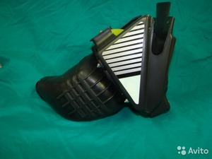

Monax Опубликовано 11 декабря, 2015 Жалоба Опубликовано 11 декабря, 2015 помогите .где можно купить фильтр бокс(резиновую калошу) которая от карбюратора к фильтру идет,у меня она вся потрескалась скоро порвется. или чем ее можно заменить может с чего то другого подходит? Цитата
