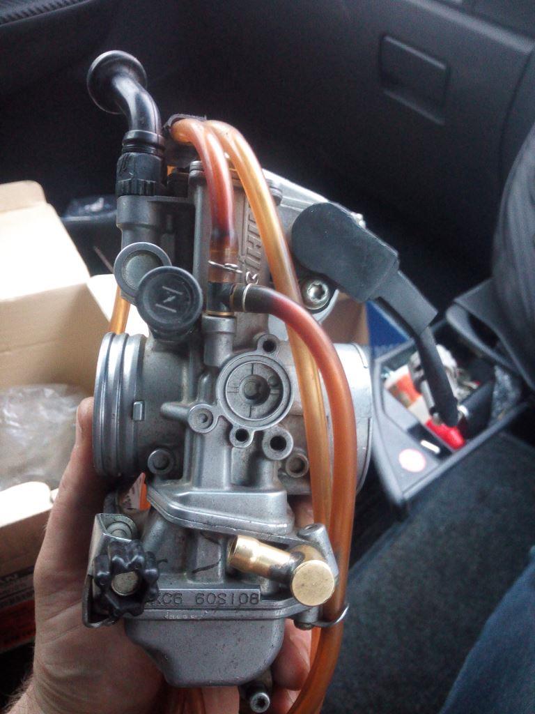

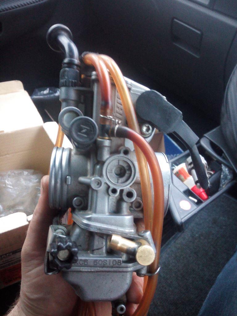

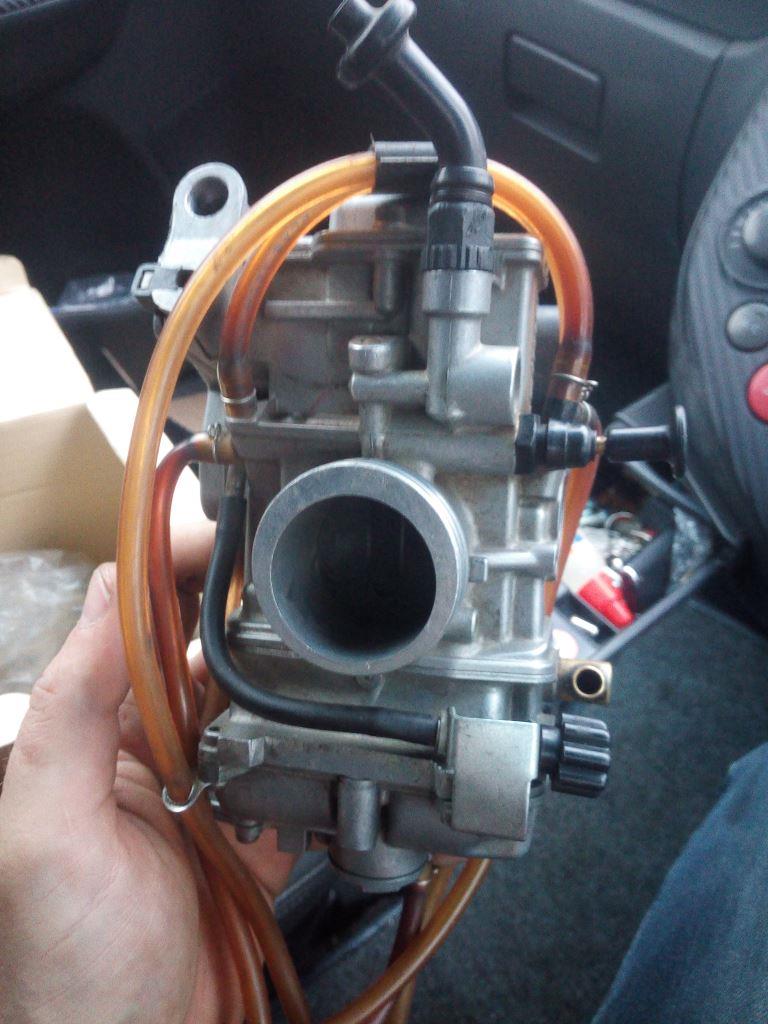

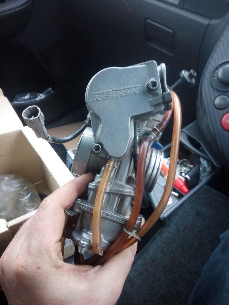

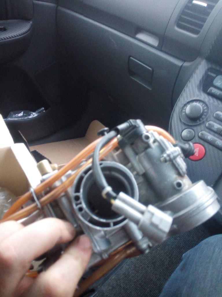

vbraun Опубликовано 29 февраля, 2016 Жалоба Опубликовано 29 февраля, 2016 Парни, приехал карбюратор!!! Сегодня забрал с почты, жиклеры тоже пришли уже. Но все сразу не получится, придется кое что доделывать. 4 Цитата
