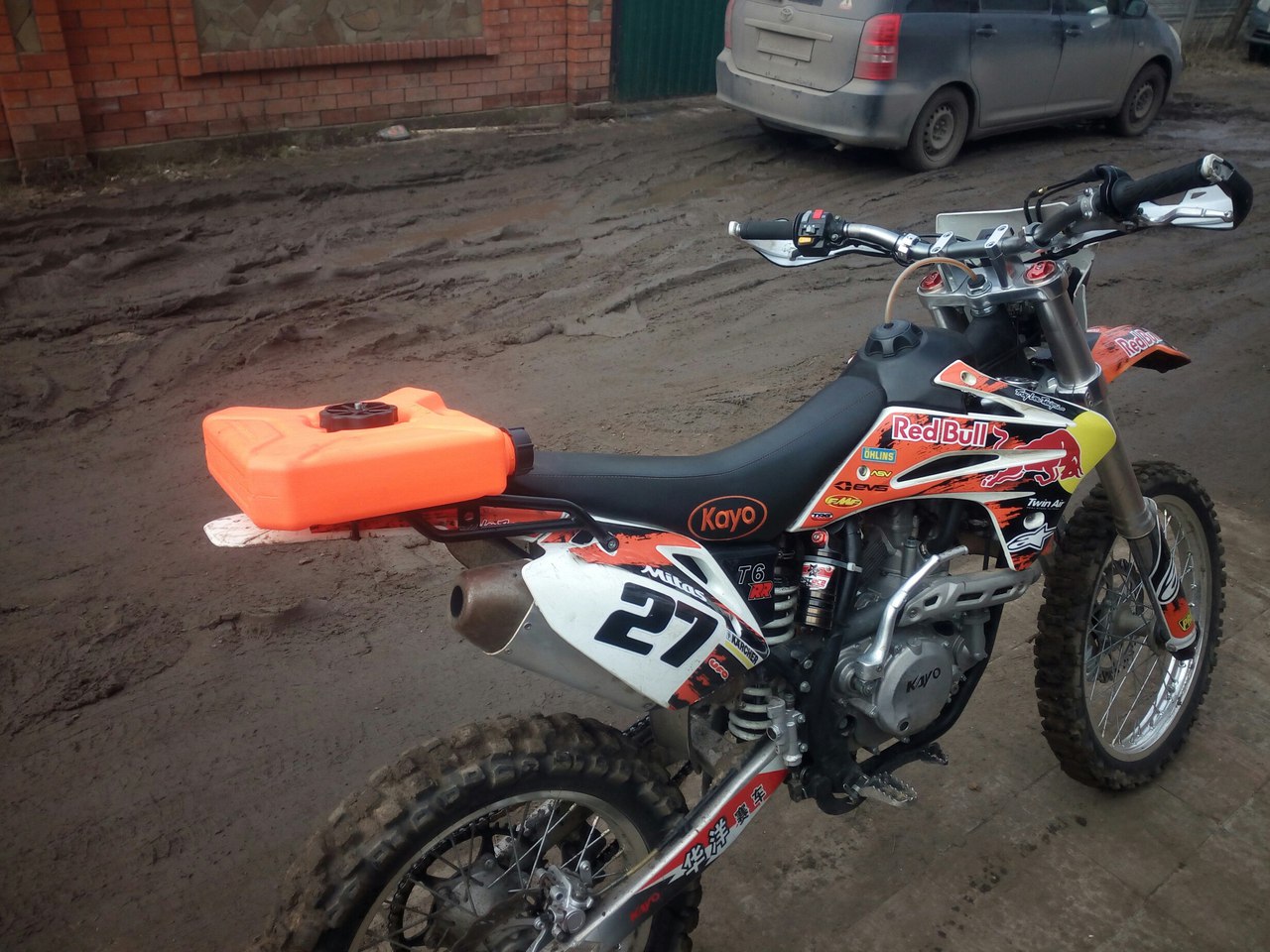

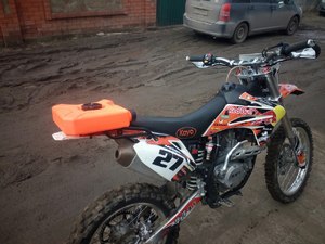

vbraun Опубликовано 11 марта, 2016 Жалоба Опубликовано 11 марта, 2016 я что то не понял,зачем изобретать колесо если оно уже есть? следующий вопрос ест кайо Т 6 версии эндуро,там бак тоже 4.5литра? и еще вопрос racer rc250xzr enduro с него бак на наш мот не подойдет? там 8л в нем. Дружище на всех Т6 бак на 4,5 литра. Гребанные китайцы даже на эндуро-версию бак на 4,5 литра воткнули. К нам ни чего не подойдет кроме как с Хонды CRF150. У Рейсера Эндуро бак совершенно другой, т.к. рама другая. У рейсера рама как у БМ Дакара. Я не просто так поднял эту тему - к нам надо либо изготавливать или покупать от хонды, но от хонды цена ебэе 20000 рублей. Даже если бак на 7,5 литров получится по цене 5000 рублей - я готов вложиться. Пока что сделал вот как на картинке Цитата
WarHawk Опубликовано 11 марта, 2016 Жалоба Опубликовано 11 марта, 2016 Не оторвет при падении? А Серега Березин себе бак так и не поменял? Цитата
vbraun Опубликовано 11 марта, 2016 Жалоба Опубликовано 11 марта, 2016 Не оторвет при падении? А Серега Березин себе бак так и не поменял? Нет не оторвет. Серега Березин поменял. Он его пока собирает Цитата
