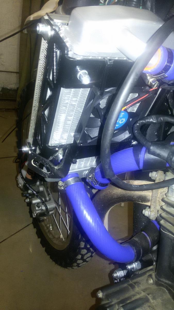

Isharygin Опубликовано 11 июля, 2016 Жалоба Опубликовано 11 июля, 2016 вот самый простой вариант защиты радиатора: из фольгированного стеклотекстолита, который уже лет пятнадцать валялся у меня без дела я сделал щеки ( 2 слоя)стойки получились из дюбелей 170 мм длина и 5 мм диаметр. Брал в крепмаркете. Кулер с алиэкспресса. 4 Цитата
KEROSIN Опубликовано 11 июля, 2016 Жалоба Опубликовано 11 июля, 2016 А вот самый сложный...Но на нём можно ногами прыгать, что наверное, более важно, чем простота. изготовления.. :P 3 Цитата
Isharygin Опубликовано 12 июля, 2016 Жалоба Опубликовано 12 июля, 2016 А вот самый сложный...Но на нём можно ногами прыгать, что наверное, более важно, чем простота. изготовления.. :P Круто, че! Но самое главное это "за неимением гербовой пишем на простой" . 80% базовых падений примитивная защита отработает. И весу совсем не прибавила А кулер от компьютера нормально живет? Цитата

KEROSIN Опубликовано 12 июля, 2016 Жалоба Опубликовано 12 июля, 2016 А кулер от компьютера нормально живет? Нормально. Тут вообще в потоп попал прямо на ходу...Вымок как мышь, мотик залило весь, поливало минут 40 пока я прятался на ближайшей автобусной остановке...Даже свечу залило, пришлось продувать...Кулерам пофигу! Это на картинке маленький стоит, я потом заменил его на большой пылегрязезащищённый от сервера размер 120мм. Он такой мощный, что стоя по столу едет, если подключить... :) Влез впритык, но силиконовая трубка внизу отыграла на ура, перегиба нет. Справа головка мотора сильно вылезает, нет возможности такой же большой поставить. Оставил маленький, лучше, чем ничего! + если помните споры про расширительный бачек, то проверил: антифриз выдавленный в простой космтеческий пузырек на 100 мл, замечательно по мере остывания радиаторов засасывается обратно На своем уже заколхозил Да это же элементарная физика! У меня 2 бачка всосало, прежде чем вся система заполнилась полностью! Цитата
