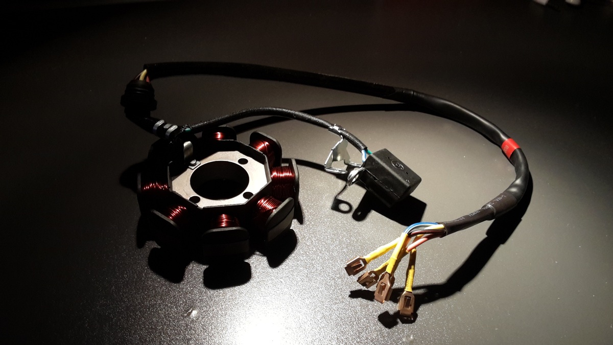

Ромыч 52 Опубликовано 31 марта, 2017 Жалоба Поделиться Опубликовано 31 марта, 2017 Пока тут тишь, немного взбаламучу. Такая тема - бегающая и слабая искра при запуске с электростартера.При кике мощная искра. Все прозвонил. В итоге на при работе электростартера с силового провода с генератора на выходе 35-38v. Если я не ошибаюсь, там напряжение должно быть в 2 раза выше. Я грешу на датчик холла ибо он не родной и на мой взгляд садится чуть дальше от катушек чем родной. Типо можт импульса не хватает. Вот приехал наконец родной генератор, завтра поставлю и попробую сезон приоткрыть в наших лесах:) Цитата Ссылка на комментарий Поделиться на другие сайты Поделиться
сергей355 Опубликовано 2 апреля, 2017 Жалоба Поделиться Опубликовано 2 апреля, 2017 Может катушка зажигания наелась Цитата Ссылка на комментарий Поделиться на другие сайты Поделиться
Ромыч 52 Опубликовано 2 апреля, 2017 Жалоба Поделиться Опубликовано 2 апреля, 2017 6 часов назад, сергей355 сказал: Может катушка зажигания наелась Не, прозвонил все начиная от свечного провода. С кика без проблем стартует. Поставил генератор- все хорошо стало- такой кайф не кикать) К сожалению выпало много снега и катнуть толком не удалось- так, км проехал- скользко очень Цитата Ссылка на комментарий Поделиться на другие сайты Поделиться
