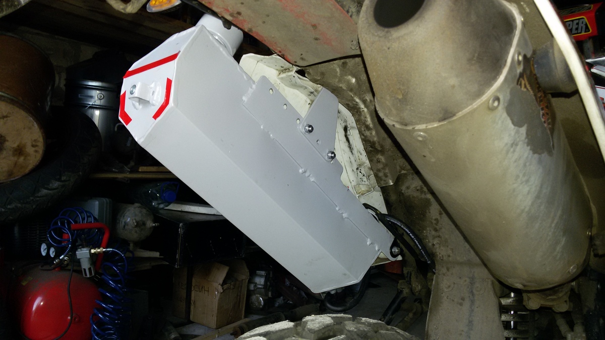

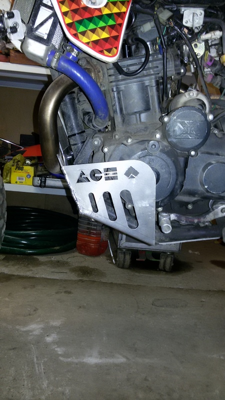

KEROSIN Опубликовано 8 июня, 2017 Жалоба Поделиться Опубликовано 8 июня, 2017 Привет всем! Зима даром не прошла! Спроектировал несколько девайсов для Т-шки. Последний писк- второй бак под левую щёчку пластика на 3.2л. Задолбался я катать мопед до заправки! Теперь на борту почти 8л горючки! Наконец то можно прохватить на дальняк. При среднем расходе в 3л. хавтит на 250км ходу! Бак изготовлен из 1мм алюминия и весит всего 750гр. Крепится в штатные точки крепления щёчки. Крепление регулируемое. Пока проходит ходовые испытания. Ну и вот ещё пара вещиц: Сваял защиту картера. Алюминий 3мм. Мотор 170ММ здорово торчит из Т-шной рамы, по этому защита жизненно необходима. Обкатал с прошлого года клетки радиаторов. Пару раз падал на грунте. Радиаторы остались живы. Да, на них я установил 2 вентилятора! В прошлом сезоне, в жару отрабатывали отлично! В скором времени установлю показометр температуры. Собрал почти все компоненты, осталась мелочёвка. 2 Цитата Ссылка на комментарий Поделиться на другие сайты Поделиться

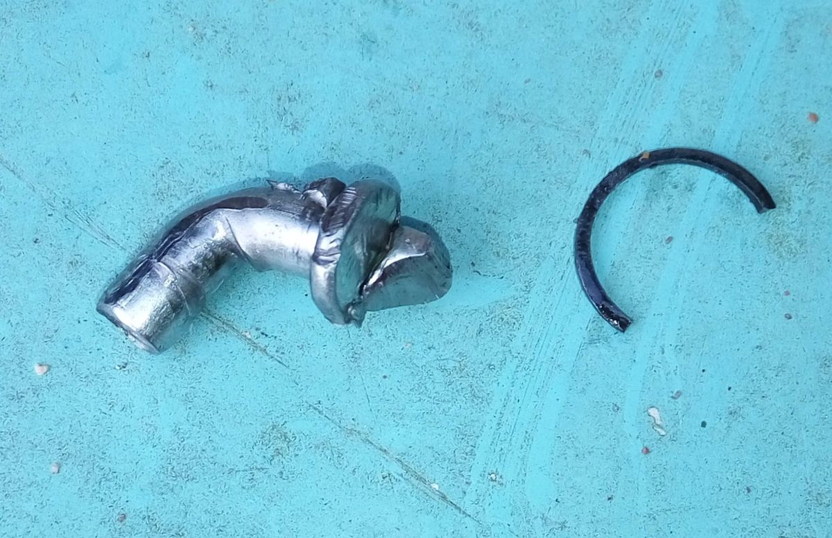

milan Опубликовано 13 июня, 2017 Жалоба Поделиться Опубликовано 13 июня, 2017 (изменено) Вчера заглох в полях. И понял что завесить не могу, потому как не киком не стартером двигатель не проворачивается. с толкача та же фигня. Час катил на себе, попробовал ещё раз и смог провернуть киком. доехал до дома, слил масло и в отверстии левого фильтра обнаружил лишние запчасти. Может кто идентифицирует по фото что это и от чего. По виду гнутая заклёпка и часть стопорного кольца. У меня есть догадки Поскольку двигатель не вскрывал пока не понятно стоит ли бежать покупать запчасть и съёмник. Кто-нить сталкивался с подобным? Пробег кста 5 м.ч. Самому если честно даже лезть как обидно в двигатель. Так что если есть контакты моториста в Сергиевом Посаде для дефектовки и ремонта делитесь. Ну и от любого совета не откажусь потому как с nc 250 (177мм) не разу дела не имел Изменено 13 июня, 2017 пользователем milan ошибка Цитата Ссылка на комментарий Поделиться на другие сайты Поделиться
ecconaut Опубликовано 13 июня, 2017 Жалоба Поделиться Опубликовано 13 июня, 2017 (изменено) 3 часа назад, milan сказал: Может кто идентифицирует по фото что это и от чего. Попробую немного пованговать. Тупо по внешнему виду. М.б. заклёпка от ротора генератора? Другой кусок хз, в моторе не одно стопорное кольцо. Изменено 13 июня, 2017 пользователем ecconaut Цитата Ссылка на комментарий Поделиться на другие сайты Поделиться
milan Опубликовано 13 июня, 2017 Жалоба Поделиться Опубликовано 13 июня, 2017 13 минут назад, ecconaut сказал: Попробую немного пованговать. Тупо по внешнему виду. М.б. заклёпка от ротора генератора? Другой кусок хз, в моторе не одно стопорное кольцо. Ну я то же так подумал. Ротор только при помощи съёмника снять можно? Если кто знает где прикупить съёмник ссылки в студию. Ну и на видео или обзор ремонта тоже. Цитата Ссылка на комментарий Поделиться на другие сайты Поделиться

ecconaut Опубликовано 13 июня, 2017 Жалоба Поделиться Опубликовано 13 июня, 2017 (изменено) 3 часа назад, Kotoslon сказал: То что стартер не проворачивает, указывает на то, что дроссельная задвижка до конца не закрылась. Так он и киком не мог провернуть. Как это связано с дросселем? То что не смог провернуть указывает либо на подвисающий декомпрессор - одна из болячек мотора, либо на то что отвалившаяся деталь заблокировала коленвал как-то, потом провалилась пока тащил. Изменено 13 июня, 2017 пользователем ecconaut Цитата Ссылка на комментарий Поделиться на другие сайты Поделиться
