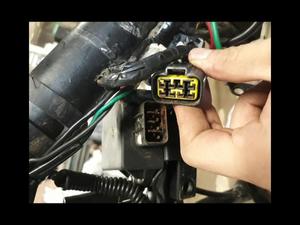

Ilya29 Опубликовано 14 июня, 2017 Жалоба Опубликовано 14 июня, 2017 1 час назад, Kotoslon сказал: Нормальный горшок кстати, потёртости есть, но никасиль целый, хон виден. Если бы были проблемы, то были бы проблемы с компрессией, масложор и т.д. Поршень, кольца можно заменить конечно, раз открыл. Прокладка ГБЦ новая есть? Да, прокладки обе купил, плюс новую на выхлоп, поршень вроде бы ничего, а вот кольца заказал. Я тут еще на еще один элемент наткнулся, внутри все контакты ржавые, что это? И за что отвечает? Цитата
Isharygin Опубликовано 14 июня, 2017 Жалоба Опубликовано 14 июня, 2017 13 минут назад, Ilya29 сказал: Да, прокладки обе купил, плюс новую на выхлоп, поршень вроде бы ничего, а вот кольца заказал. Я тут еще на еще один элемент наткнулся, внутри все контакты ржавые, что это? И за что отвечает? Коммутатор У тебя похоже смазка для контактов Кстати, коммутатор питается от постоянки, поэтому очень важно иметь всегда хорошо заряженный аккумулятор Если акк дохлый, то шансов завести даже с кика ноль. Выход в такой ситуации - отключить вообще акк. и мот можно будет завести киком Цитата
Ilya29 Опубликовано 14 июня, 2017 Жалоба Опубликовано 14 июня, 2017 23 минуты назад, Isharygin сказал: Коммутатор У тебя похоже смазка для контактов Кстати, коммутатор питается от постоянки, поэтому очень важно иметь всегда хорошо заряженный аккумулятор Если акк дохлый, то шансов завести даже с кика ноль. Выход в такой ситуации - отключить вообще акк. и мот можно будет завести киком А если плохой контакт с коммутатором это сильно влияет на запуск? И почему с акк не заведется с кика, а без акк шансов больше? Цитата
Isharygin Опубликовано 14 июня, 2017 Жалоба Опубликовано 14 июня, 2017 2 часа назад, Ilya29 сказал: А если плохой контакт с коммутатором это сильно влияет на запуск? И почему с акк не заведется с кика, а без акк шансов больше? контакты должны быть надежными, плохой контакт это или перебои в работе или отказ полный 2 . если акк дохлый и имеет очень малое сопротивление, то все напряжение вырабатываемое генератором при кикании просаживается до предельно низких значений не достаточных для устойчивой работы коммутатора, отключив аккумулятор мы тем самым отключаем от цепи низкое сопротивление на котором просаживалась напруга Цитата
