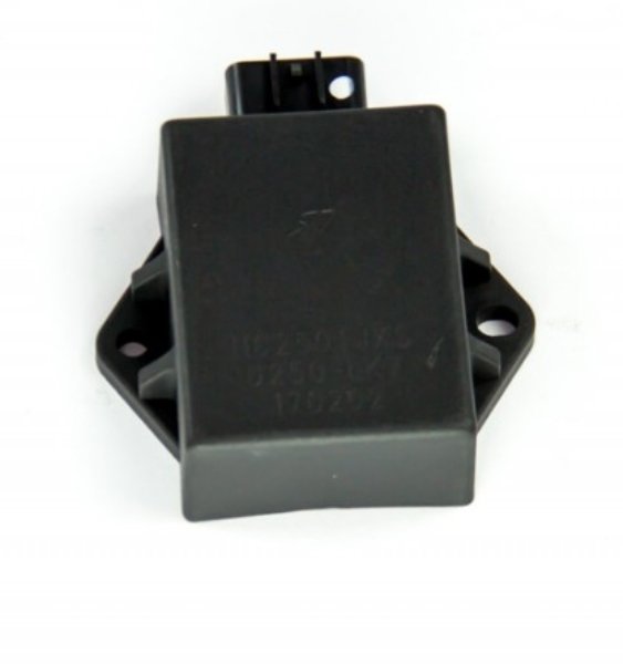

Terranos Опубликовано 22 марта, 2020 Жалоба Опубликовано 22 марта, 2020 (изменено) Ребят, мб есть гуру в моторах здесь. Суть следующая. Стартера нету, есть только кик. Мотик заводится только с толкача, kayo 2014г на карбе. Когда пытаюсь завести с кика, то очень сильно отбивает в ногу и чихает в карб. Метки грм совпадают, клапана настроены, карб настроен (валит нормально, холостые стабильные), декомпрессор рабочий( с отрезанными витками). Искра при проверке стабильная, аккум заряжен. 3 свечки и 2 катушки перепробовал, результат тотже. Остается грешить только на коммутатор, что он не в то время искру подает, раньше (может ли такое быть вообще.....?) , и возможно еще проблема в датчике индуктивном или роторе. Но коммут не из дешевых, да и индуктивный датчик только со статором продается тоже не дешего. Мб было у кого такое, что в ногу бьет, и взрыв в карб идет... мб это характеристика этого мотора ...... От отчаяния даже перебрасывал цепь назад на 1 зуб, чтобы клапана выпускные открывались раньше......Но эффект такой же, опять сильнейшая отдача в кик... я уже не знаю что и делать Изменено 22 марта, 2020 пользователем Terranos Цитата
ecconaut Опубликовано 22 марта, 2020 Жалоба Опубликовано 22 марта, 2020 1 час назад, Terranos сказал: я уже не знаю что и делать Мдя.. как-то мало уже простора осталось для догадок. Чисто в качестве мозгового штурма: а ротор не провернуло? А то я слышал несколько странных историй о сорванных и протерянных шпонках и провёрнутом вследствие роторе, правда на других моторах. А заведомо исправный коммутатор можно попросить у кого-нить с мота, у кого такой же мотор, на десять минут чтобы попробовать. Цитата
Terranos Опубликовано 22 марта, 2020 Жалоба Опубликовано 22 марта, 2020 (изменено) 6 часов назад, мот сказал: мотоцикл только куплен или что ? судя по всему раннее зажигание, комут родной или нет ? как выглядит ? есть комуты с опережением, есть обычные (типа скутеров ). что за система - ас дисиай или дс ? 7 часов назад, ecconaut сказал: Мдя.. как-то мало уже простора осталось для догадок. Чисто в качестве мозгового штурма: а ротор не провернуло? А то я слышал несколько странных историй о сорванных и протерянных шпонках и провёрнутом вследствие роторе, правда на других моторах. А заведомо исправный коммутатор можно попросить у кого-нить с мота, у кого такой же мотор, на десять минут чтобы попробовать. По поводу проворота ротора тоже читал... И тоже проверил, шпонка на колене на месте, ротор садится плотно. Еще читал, что датчик индукционный может глючить из-за налипшей стружки, продул , почистил... Да, я с вами полностью согласен, ранее зажигание. Но что может его давать, вот вопрос. Коммутатор стоковый dc-cdi. Просто мот обычно заводили со стартера, там скорость я понимаю побольше будет чем с кика. Но в 1 прекрасный момент шестерни стартера поломало и сломало в половинке двигла посадку под эти шестерни. Тоесть стартер уже не поставить при мин вложениях... Еще я читал 2 теории о cdi зажигании и длинном выступе на роторе. 1) что при медленном вращении колена, датчик посылает сигнал в cdi коммутатор, но искра подается когда этот выступ заканчивается, и сигнал перестает идти от датчика. Это сделано для как раз сдвига уоз в более позднее зажигание. ( тогда логически коммутатор мог сбрендить , и теперь дает все время сигнал при начале выступа. 2) И вторая теория , что индуктивный датчик, это по сути катушка. И при медленном вращении колена, индукция мала, и сигнал он дает к середине выступа, а при быстром вращении индукция повышается, и он дает сигнал сразу. Тогда можно предположить что вышел из строя Индукционный датчик. Дело в том что я не очень понимаю принцип , чего там китайцы нагородили... Если бы можно было кому то привезти свой коммутатор и проверить, то было бы шикарно. Если мот бы завелся нормально, то дело не в нем... Живем в Москве, если есть у кого такой же мот, чтобы проверить на нем мой коммутатор Изменено 22 марта, 2020 пользователем Terranos Цитата
