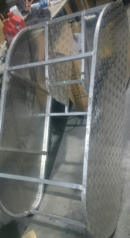

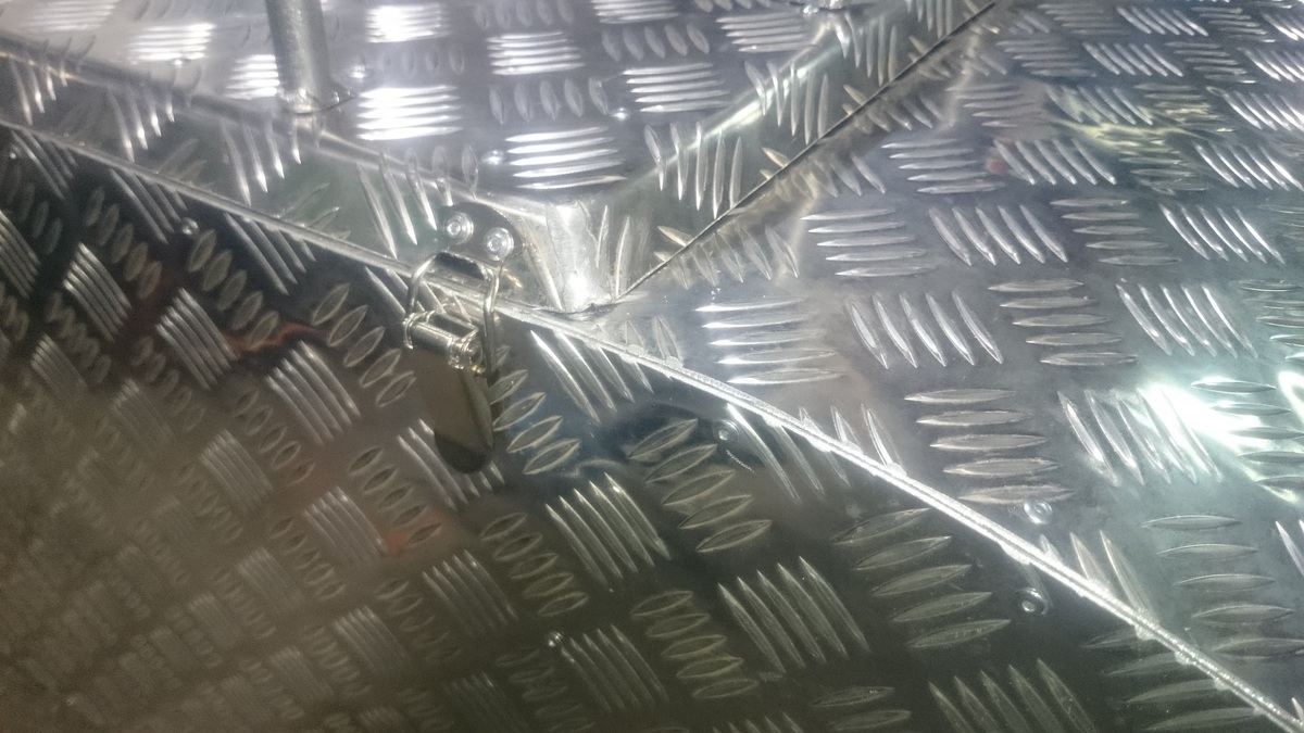

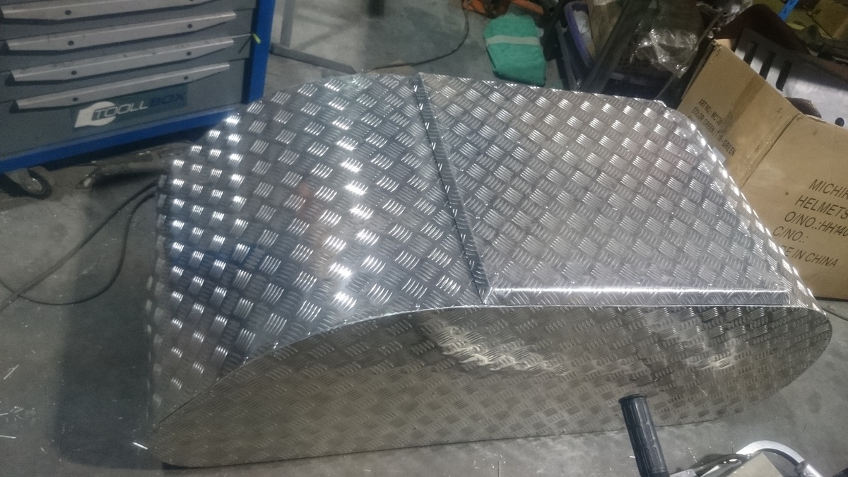

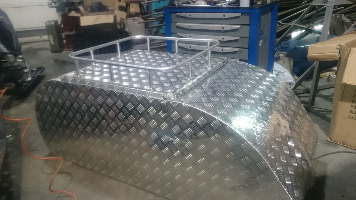

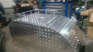

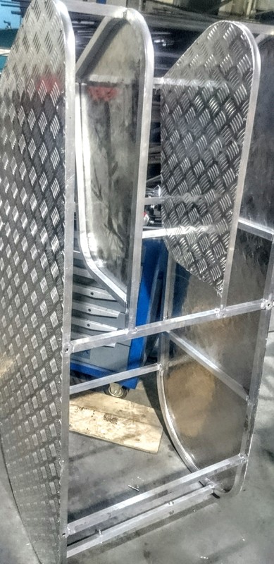

Gromozeka Опубликовано 22 декабря, 2016 Жалоба Опубликовано 22 декабря, 2016 Размеры кузова -1500х640х520 .Пока так , обшивать буду рифлёным алюминием,на крышку планирую сделать из 18-й трубы рамку багажничка. Цитата

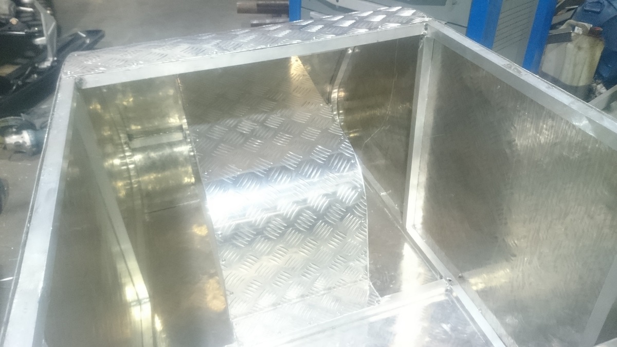

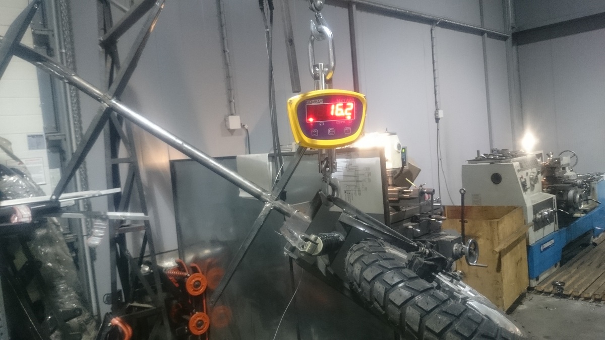

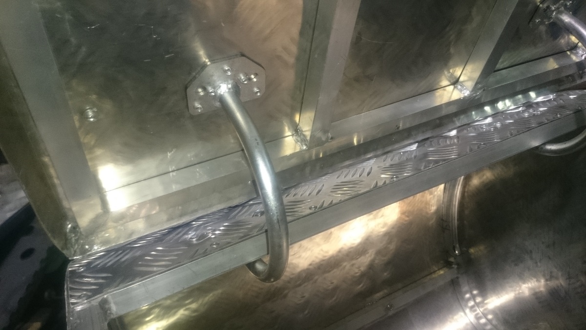

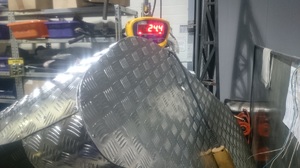

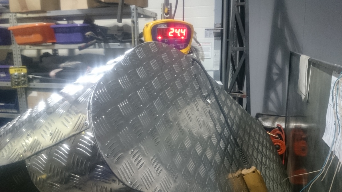

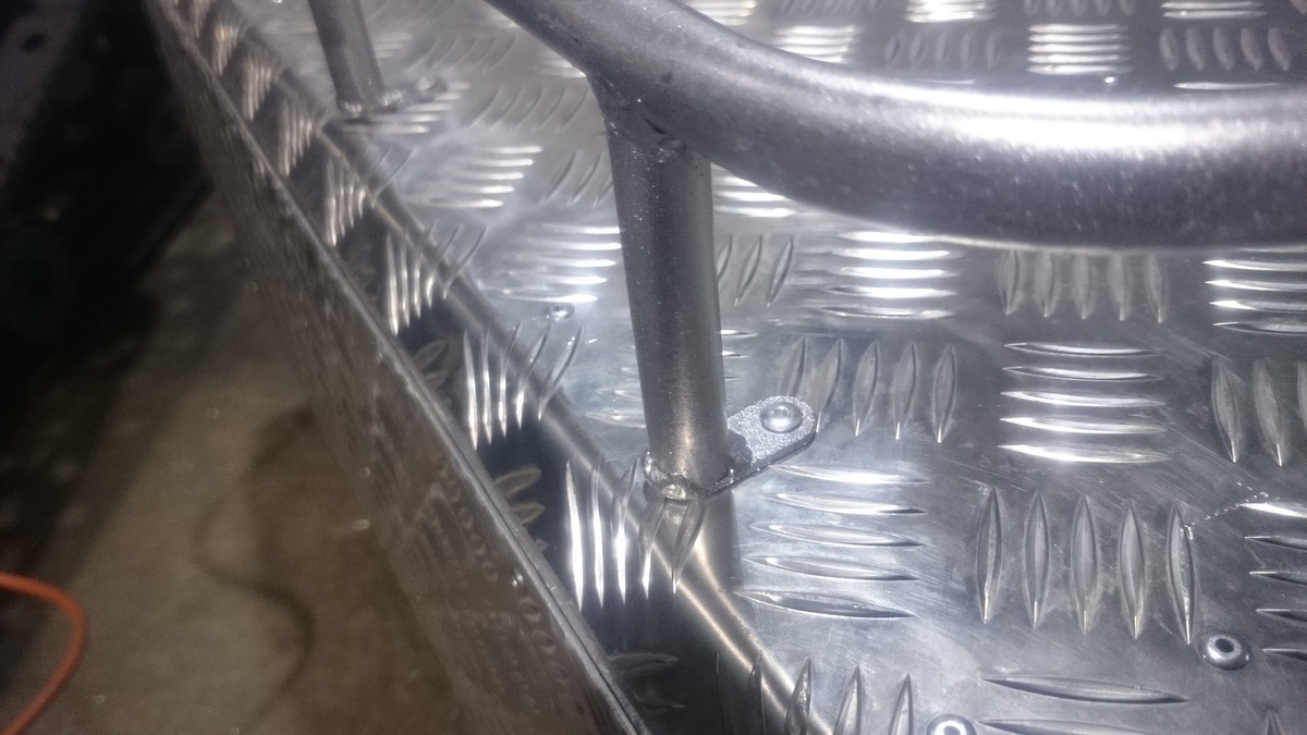

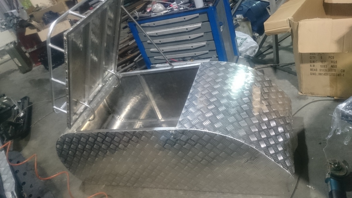

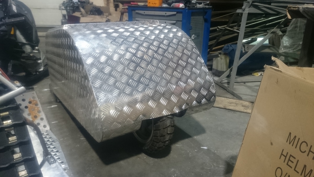

Gromozeka Опубликовано 6 января, 2017 Жалоба Опубликовано 6 января, 2017 Всем привет, с Новым Годом и Рождеством! Вот ещё немножко сделал,а фотки с телефона загрузить не могу. Доберусь до компьютера, выложу,а на словах ',кузов весь обшил 2 -х мм рифлёным алюминием,кажется толстоват,получился вес с крышкой 24,4 кг, раму ещё не вешал,но думаю не больше 10 кг,бока можно обшивать миллиметровкой, но уж что было, тем и довольствовался,а так- то времени нет , то материала , пока звёзды сойдутся, сезон кончается.Осталось додумать прицепное, и как лучше сделать тормоза. Есть мысли подвести к педали заднего тормоза или сделать независимый инерционный на сцепке. Буду рад видеть ваши предложения и комментарии! Цитата
Gromozeka Опубликовано 12 января, 2017 Жалоба Опубликовано 12 января, 2017 Вот добрался до компа 7 Цитата

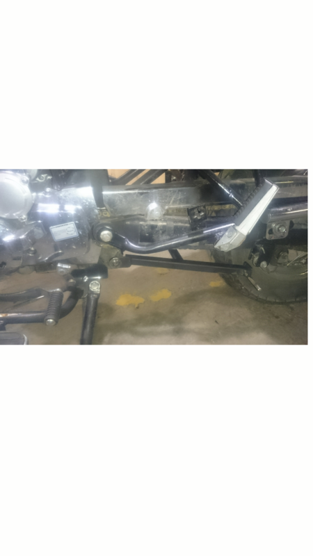

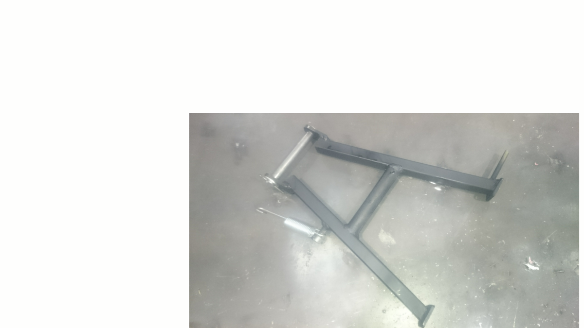

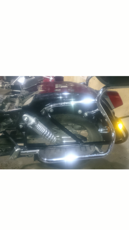

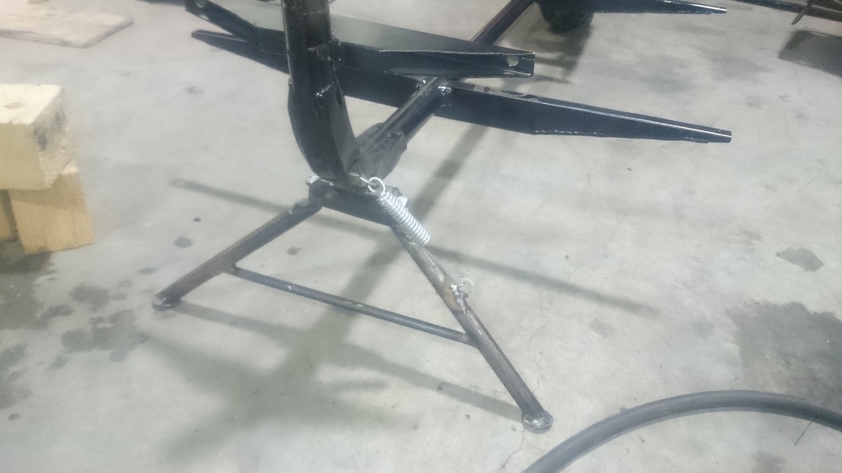

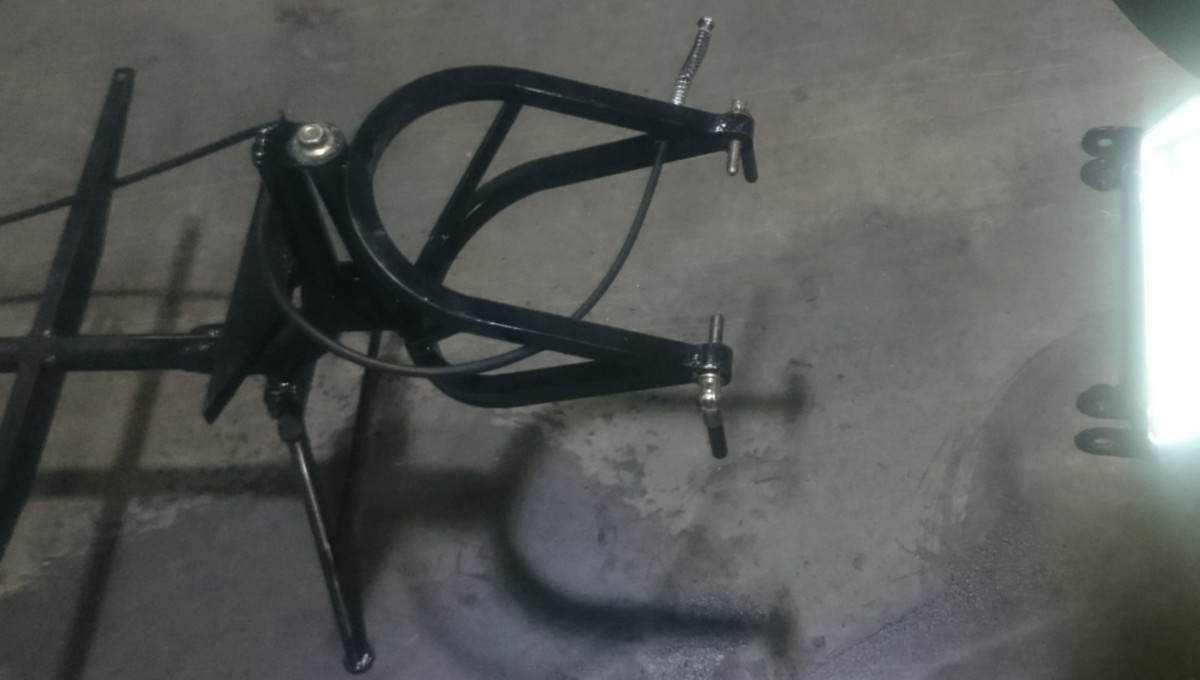

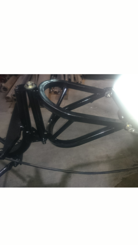

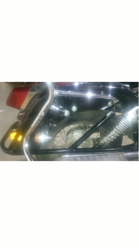

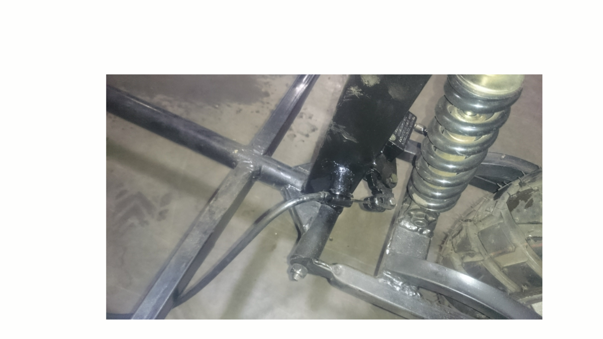

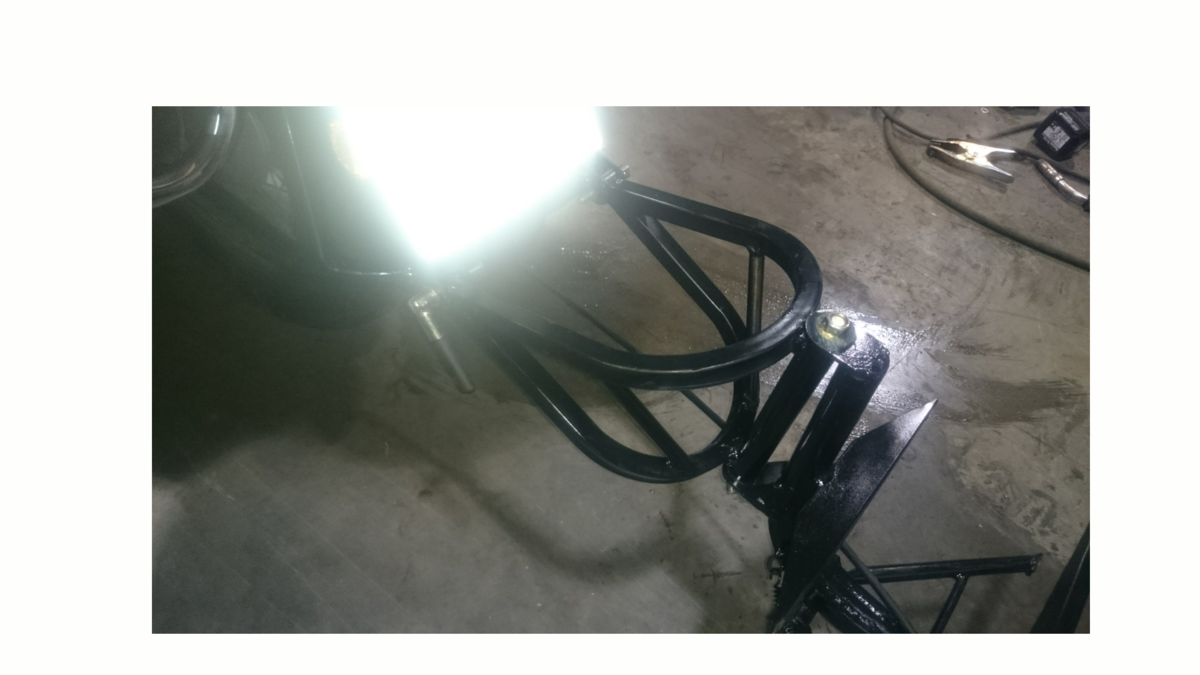

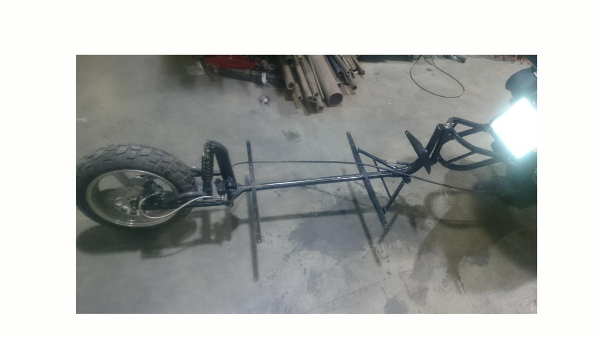

Gromozeka Опубликовано 27 февраля, 2017 Жалоба Опубликовано 27 февраля, 2017 Всем привет. Вот в выходные повозился, сделал и подогнал прицепное,и центральную подножку - без неё цеплять не удобно. Завтра сфоткаю с рамой прицепа. Надо подвести тросс тормоза.И можно ставить кузов и собирать проводку. 1 Цитата

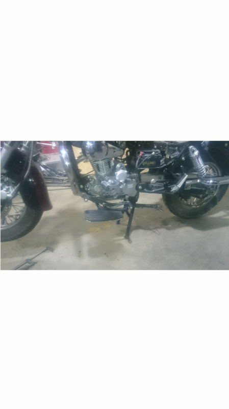

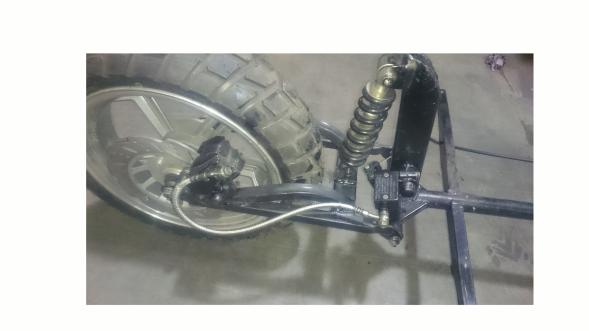

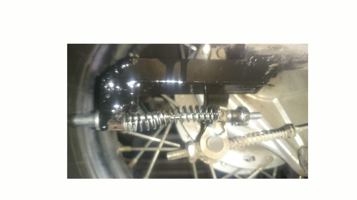

Gromozeka Опубликовано 28 февраля, 2017 Жалоба Опубликовано 28 февраля, 2017 вот на фоткал,тормоз подвёл,можно собирать 1 Цитата
