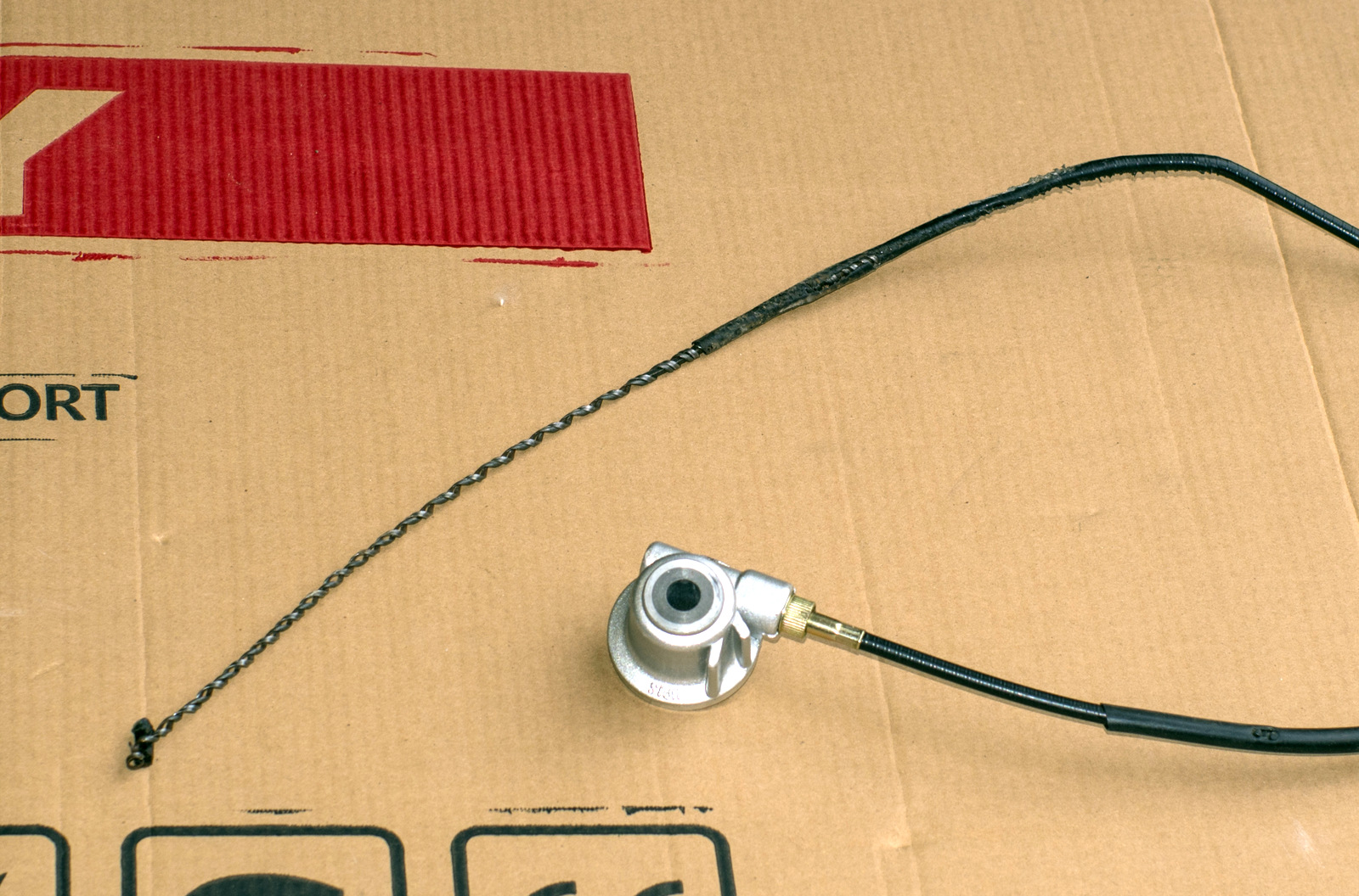

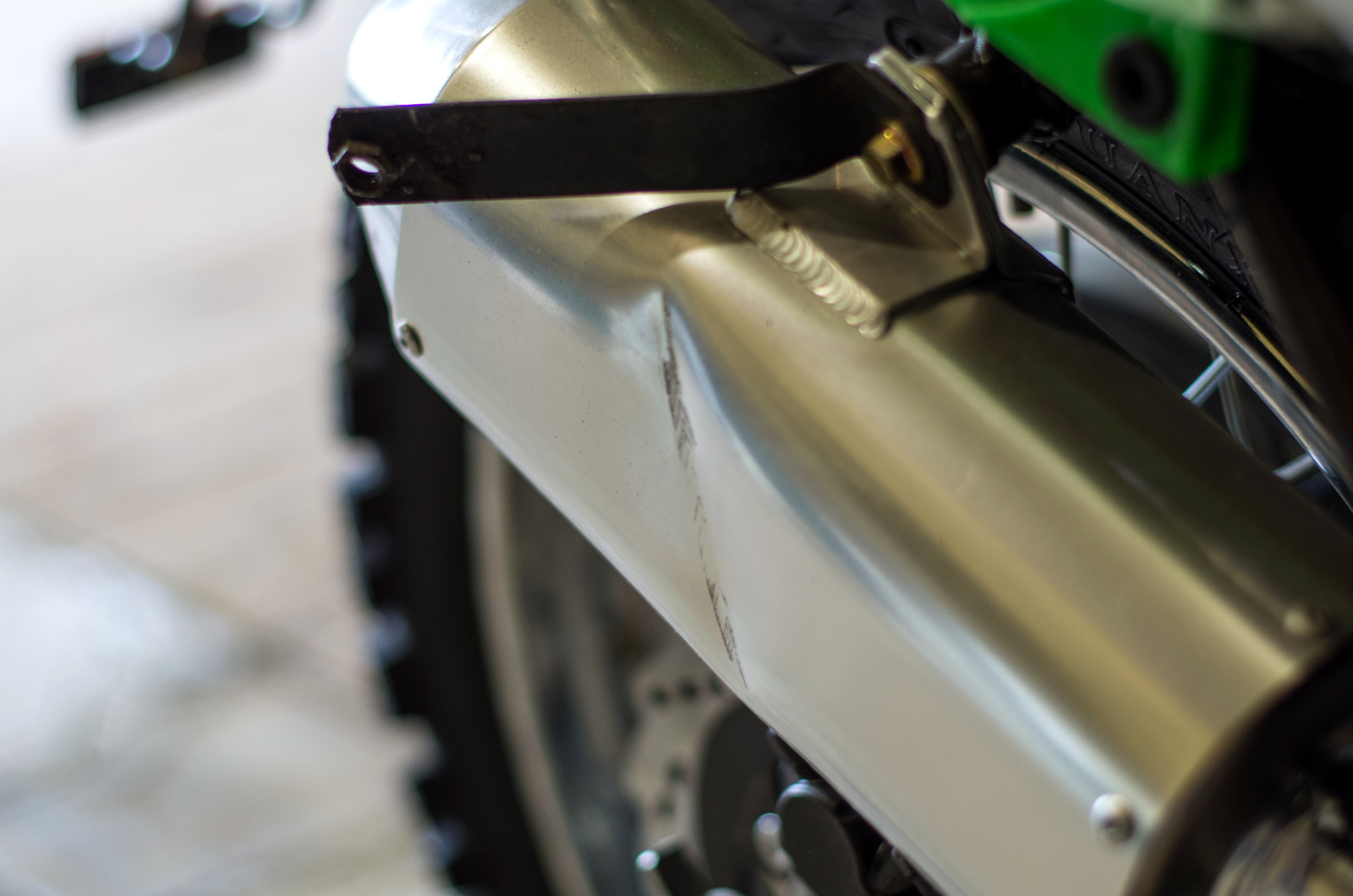

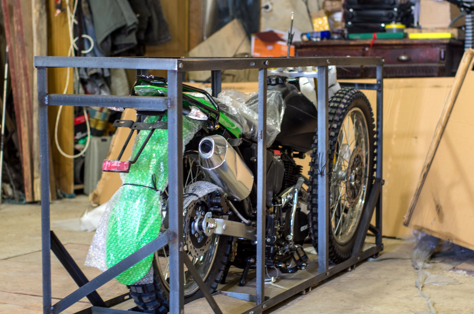

чапай Опубликовано 20 июня, 2015 Жалоба Опубликовано 20 июня, 2015 Привезли мне мой аппарат. Китаёзы уголки обрешетки все болты прикрутили от руки. Боковой уголок совсем открутился и как следствие помят глушак Трос спидометра почемуто оказался под коробкой и его весь раздавило.. Цитата

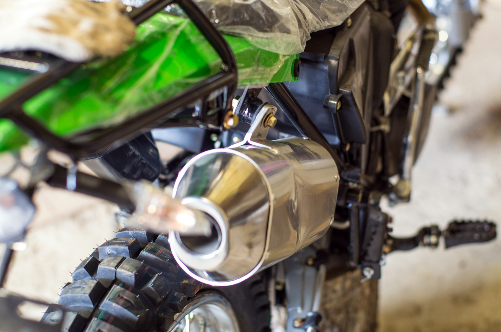

чапай Опубликовано 20 июня, 2015 Автор Жалоба Опубликовано 20 июня, 2015 Кронштейн глушака поправил Прикрутил. Теперь такой вопрос. Какое расстояние минимально должно быть между глушаком и пластиком ? У меня примерно около 1 см получилось. Пластик не поплавится ??? Цитата

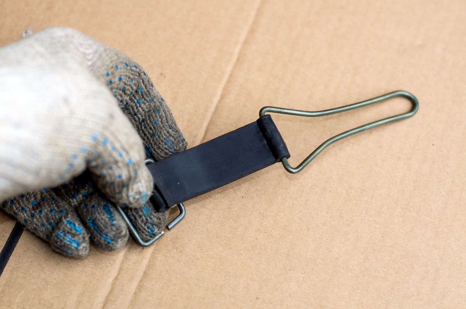

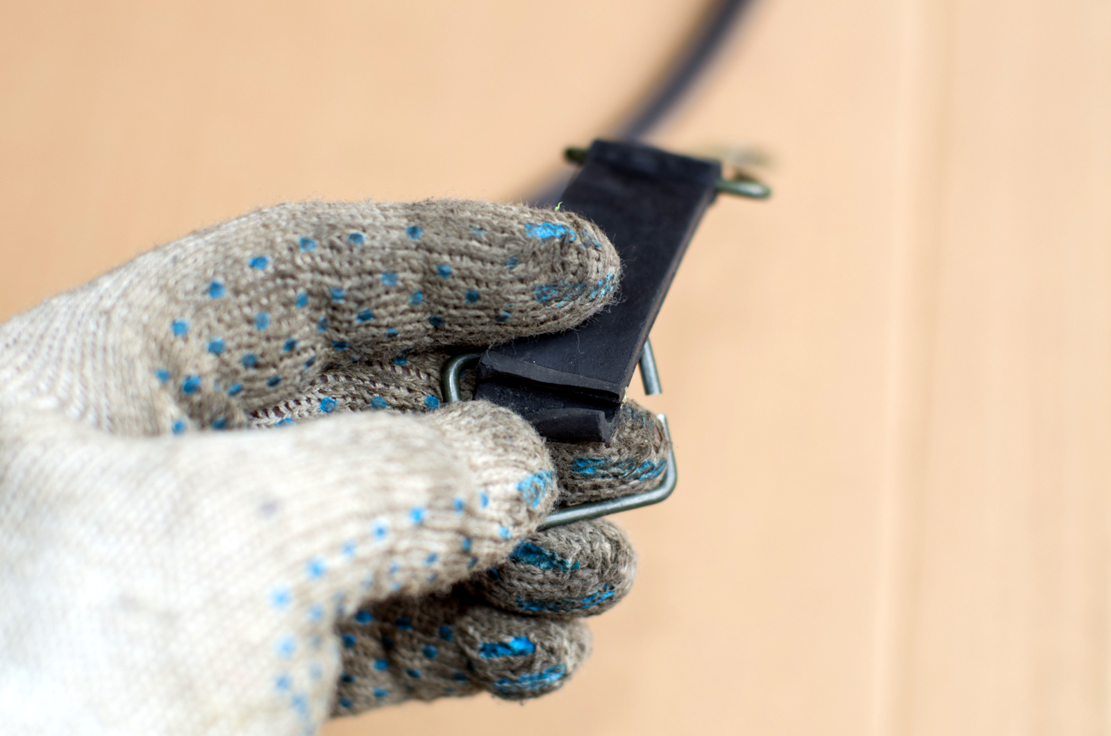

чапай Опубликовано 20 июня, 2015 Автор Жалоба Опубликовано 20 июня, 2015 Вот эта резинка под седлом порвана. Для чего она нужна ??? Цитата
чапай Опубликовано 20 июня, 2015 Автор Жалоба Опубликовано 20 июня, 2015 Начал приворачивать спидометр. Он никак не вставал. Пришлось наждаком снять часть рамки замка зажигания...Место обточки по стрелке...[ Цитата
vovanmotoracer Опубликовано 20 июня, 2015 Жалоба Опубликовано 20 июня, 2015 У меня похожей резинкой крепился аккумулятор . Вот эта резинка под седлом порвана. Для чего она нужна ? Цитата
чапай Опубликовано 20 июня, 2015 Автор Жалоба Опубликовано 20 июня, 2015 У меня похожей резинкой крепился аккумулятор . Она стояла под седлом, спереди... Цитата
Tarrok Опубликовано 20 июня, 2015 Жалоба Опубликовано 20 июня, 2015 знач цеплялась на бензобак 1 Цитата
чапай Опубликовано 20 июня, 2015 Автор Жалоба Опубликовано 20 июня, 2015 А что она дает ? Без нее если ??? Цитата
Tarrok Опубликовано 20 июня, 2015 Жалоба Опубликовано 20 июня, 2015 бензобак обычно крепится в районе вилки, а где седло притягивается подобной резинкой. на баке должно быть два болта. один под резинку, второй с грибком для седла. по крайней мере на моем рысаке и на лифане так есть и было 1 Цитата
чапай Опубликовано 20 июня, 2015 Автор Жалоба Опубликовано 20 июня, 2015 Спасибо. Значит восстановлю. А какой все же зазор между пластиком и глушаком должен быть ? У меня примерно 1 см. Пластик не поплавится ? Цитата
Tarrok Опубликовано 20 июня, 2015 Жалоба Опубликовано 20 июня, 2015 на сколько помню у меня пластик тоже довольно близко к глушаку, ничего не коробит 1 Цитата
andrey025 Опубликовано 20 июня, 2015 Жалоба Опубликовано 20 июня, 2015 1. Уголок ничего не весит. Если глушитель помят, значит коробку клали на бок при транспортировке, это вредительство. 2. Резинка держит бак сзади, на нем для этого есть болт. 3. Пластик может быть вплотную к глушителю, ничего не плавиться. 1 Цитата

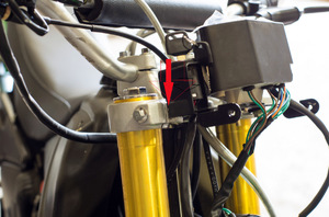

чапай Опубликовано 21 июня, 2015 Автор Жалоба Опубликовано 21 июня, 2015 еще пара вопросов пока появилась. Вот этот кронштейн не пойму к чему привинтить ? И еще не могу понять куда эта рамка втыкается ? Цитата
Alliensein Опубликовано 21 июня, 2015 Жалоба Опубликовано 21 июня, 2015 еще пара вопросов пока появилась. Вот этот кронштейн не пойму к чему привинтить ?1-_IGP3241.jpg И еще не могу понять куда эта рамка втыкается ?14-_IGP3250.jpg У меня между крылом и траверсой нижней есть железяка. На фотке видно. Вот туда ухо от фары и прикручивается. 1 Цитата

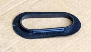

чапай Опубликовано 21 июня, 2015 Автор Жалоба Опубликовано 21 июня, 2015 Спасибо. Поищу кронштеин. А вот провода под фарой все в какой то резиновой воронке. Она куда то натягивается ? Или просто так что бы они не развалились ? Цитата
Alliensein Опубликовано 21 июня, 2015 Жалоба Опубликовано 21 июня, 2015 Спасибо. Поищу кронштеин. А вот провода под фарой все в какой то резиновой воронке. Она куда то натягивается ? Или просто так что бы они не развалились ? Если та воронка где все провода собраны - то это типа кожух. Как по мне херня, срезал его и каждую фишку отдельно заизолировал. 1 Цитата
Lis8558 Опубликовано 21 июня, 2015 Жалоба Опубликовано 21 июня, 2015 У меня пластик вообще без зазора к глушителю, 780 км, полет нормальный. Резинка крепит бак, как написали выше. Кронштейн под фарой я вообще забыл поставить, пока так езжу, вроде норм, только вот резьба на болтах, которые держат фару сорвалась, болты конечно на них мясо. Смазать не забудь подшипники, хотя у меня в колесах смазака была, в рулевой колонке глянул, тоже есть. 1 Цитата

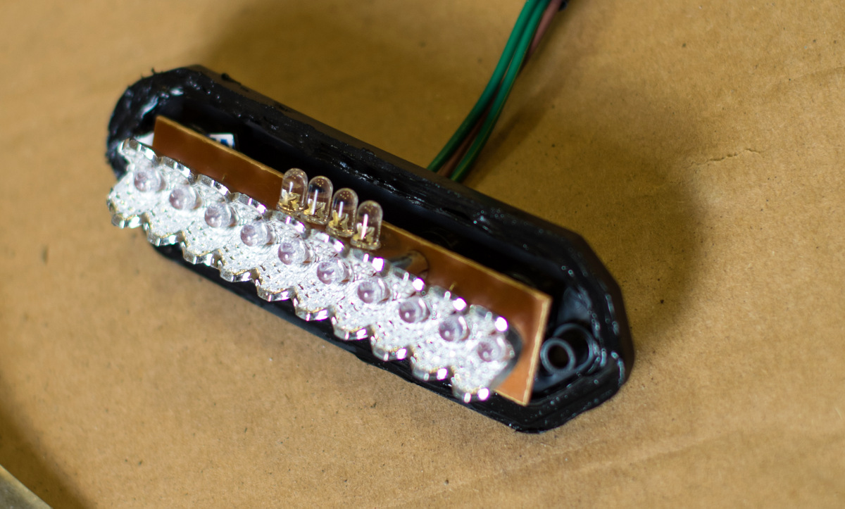

чапай Опубликовано 22 июня, 2015 Автор Жалоба Опубликовано 22 июня, 2015 Мот собран и опробован. Я очень рад как как он едет... Коротило в заднем подфарнике. Плата ложилась на болт , который привинчен к моту. На фото по стрелке Положил туда резинки и все заработало... Под плафоном не было никакой прокладки, вода туда наверно будет ручьем литься, намазал перед сборкой герметиком... 2 Цитата
