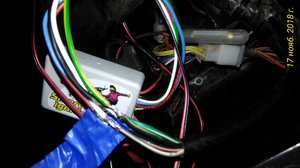

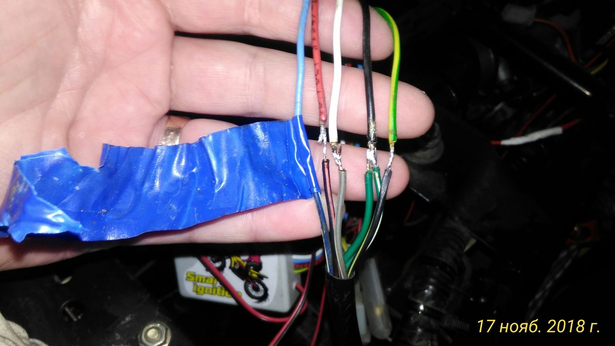

Mishany Опубликовано 16 ноября, 2018 Жалоба Опубликовано 16 ноября, 2018 9 минут назад, BAJIEPbI4 сказал: Благодарю. Софт именно такой у меня. Синий диод должен гореть когда крутишь мотор стартером? зачем в нем белый провод? на фото он вроде куда то подключен Сейчас схожу сфоткаю))) Цитата
Mishany Опубликовано 16 ноября, 2018 Жалоба Опубликовано 16 ноября, 2018 Я не помню куда этот провод серый с белой полоской идет... но хорошо что размотал)))) надо будет клемму поставить, а то пайка у меня там ппц))) Цитата

Mishany Опубликовано 16 ноября, 2018 Жалоба Опубликовано 16 ноября, 2018 1 минуту назад, BAJIEPbI4 сказал: у меня по цветам именно так подсоединено. кроме белого. может в нем дело. Там все провода важные, если белый не подключен, то и работать не будет, так же как и питание. Кстати, этот блок он не повышает угол, т.е. он опережение не делает. Цитата
Mishany Опубликовано 16 ноября, 2018 Жалоба Опубликовано 16 ноября, 2018 Только что, BAJIEPbI4 сказал: вопрос тогда какого фига в схеме про этот провод ни слова. Схема там на 2.2, белый провод появился в 3.0, тут есть немного https://vk.com/topic-81695683_31393430 Цитата
Mishany Опубликовано 16 ноября, 2018 Жалоба Опубликовано 16 ноября, 2018 1 минуту назад, BAJIEPbI4 сказал: это я уже читал не раз, про белый провод инфы нигде не нашел Странно, всю переписку в ВК прочитал, никаких проблем у меня с проводами не было, так бы я спросил, я просто забыл уже как я его подключал))) Цитата
Mishany Опубликовано 16 ноября, 2018 Жалоба Опубликовано 16 ноября, 2018 Только что, BAJIEPbI4 сказал: а на каком моторе он установлен у тебя? 166 FMM, мотор не родной, проводка родная но немного переделана, мот Сузуки ахр 250 Цитата
Mishany Опубликовано 16 ноября, 2018 Жалоба Опубликовано 16 ноября, 2018 1 минуту назад, BAJIEPbI4 сказал: проводка по цветам идентична моей, единственный провод который отличается это серый. в моем случае он черный с белой полосой и идет на замок. Вроде и тот на замок идет, но точно не скажу. Я точно помню питание протягивал новым проводом от замка, на красный провод блока. Цитата

Mishany Опубликовано 16 ноября, 2018 Жалоба Опубликовано 16 ноября, 2018 10 минут назад, BAJIEPbI4 сказал: проводка по цветам идентична моей, единственный провод который отличается это серый. в моем случае он черный с белой полосой и идет на замок. У меня еще черный с желтой полосой есть.... он вроде как с генератора идет. Цитата
Mishany Опубликовано 16 ноября, 2018 Жалоба Опубликовано 16 ноября, 2018 1 минуту назад, BAJIEPbI4 сказал: черный с желтым это на катушку зажигания, судя по тому что к нему подключен желто-зеленый от коммутатора Хм... возможно и так, не припоминаю в колодке для движка тонких проводов, а он тонкий... Цитата
