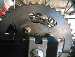

Axly Опубликовано 17 июня, 2016 Жалоба Опубликовано 17 июня, 2016 Вот так выглядят мои звезды, пробег более 11.000 1 Цитата
AndreyRZN Опубликовано 17 июня, 2016 Жалоба Опубликовано 17 июня, 2016 Вот так выглядят мои звезды, пробег более 11.000P_20160604_125122_1.jpgP_20160604_125141_1.jpg Ведущая вот так же выглядит. Заказал новую, чтобы не убивать цепь Цитата
Axly Опубликовано 17 июня, 2016 Жалоба Опубликовано 17 июня, 2016 По моему лучше менять комплектом, новая цепь = новые звезды. А раз звезда в плохом состоянии то и цепь в таком же. Попробуй сними цепь, и посмотри все звенья на ней будут сгибается. Цитата
AndreyRZN Опубликовано 20 июня, 2016 Жалоба Опубликовано 20 июня, 2016 По моему лучше менять комплектом, новая цепь = новые звезды. А раз звезда в плохом состоянии то и цепь в таком же. Попробуй сними цепь, и посмотри все звенья на ней будут сгибается. Задняя звезда в порядке, цепь тоже не растянутая. маловатый пробег для дидовской цепи в 4т.км чтобы менять комплект весь Цитата
Axly Опубликовано 22 июня, 2016 Жалоба Опубликовано 22 июня, 2016 Так то да, но почему перед звезду сточило? Цитата
AndreyRZN Опубликовано 23 июня, 2016 Жалоба Опубликовано 23 июня, 2016 Так то да, но почему перед звезду сточило? вот этого не знаю. не столько сточило, сколько зубья повело. Цитата
