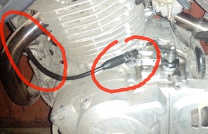

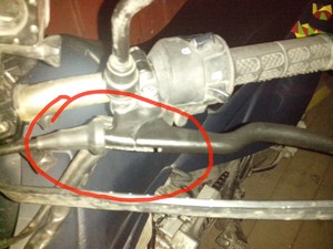

Путем перебора нашел трос у дилера. От Классика и Стрита250 не подошел, а вот от Стрита125, с маркировкой QM125-2 20030, встает как родной! Выглядит чуть подругому, но на работоспособность не влияет. Отличия от штатного:
1. У ручки сцепления другой кожух регулировочной гайки
2. Вместо резинового кожуха стоят резиновые заглушки по краям регулировочной шпильки, нет пружины-защиты в месте крепления за раму
Может кому пригодится на будущее)
