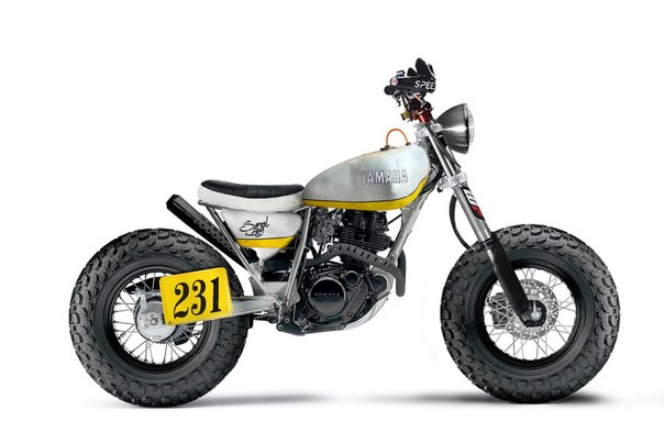

Купив   1  б/у    ИНОземный    мот ,  весь  ревизирую, смазываю,  тюнингую   для  дальнейшей  спокойной  эксплуатации.
ДВС,  особенно  ЦПГ  тоже  проверил.  50%  из  этого  интерес  технический.

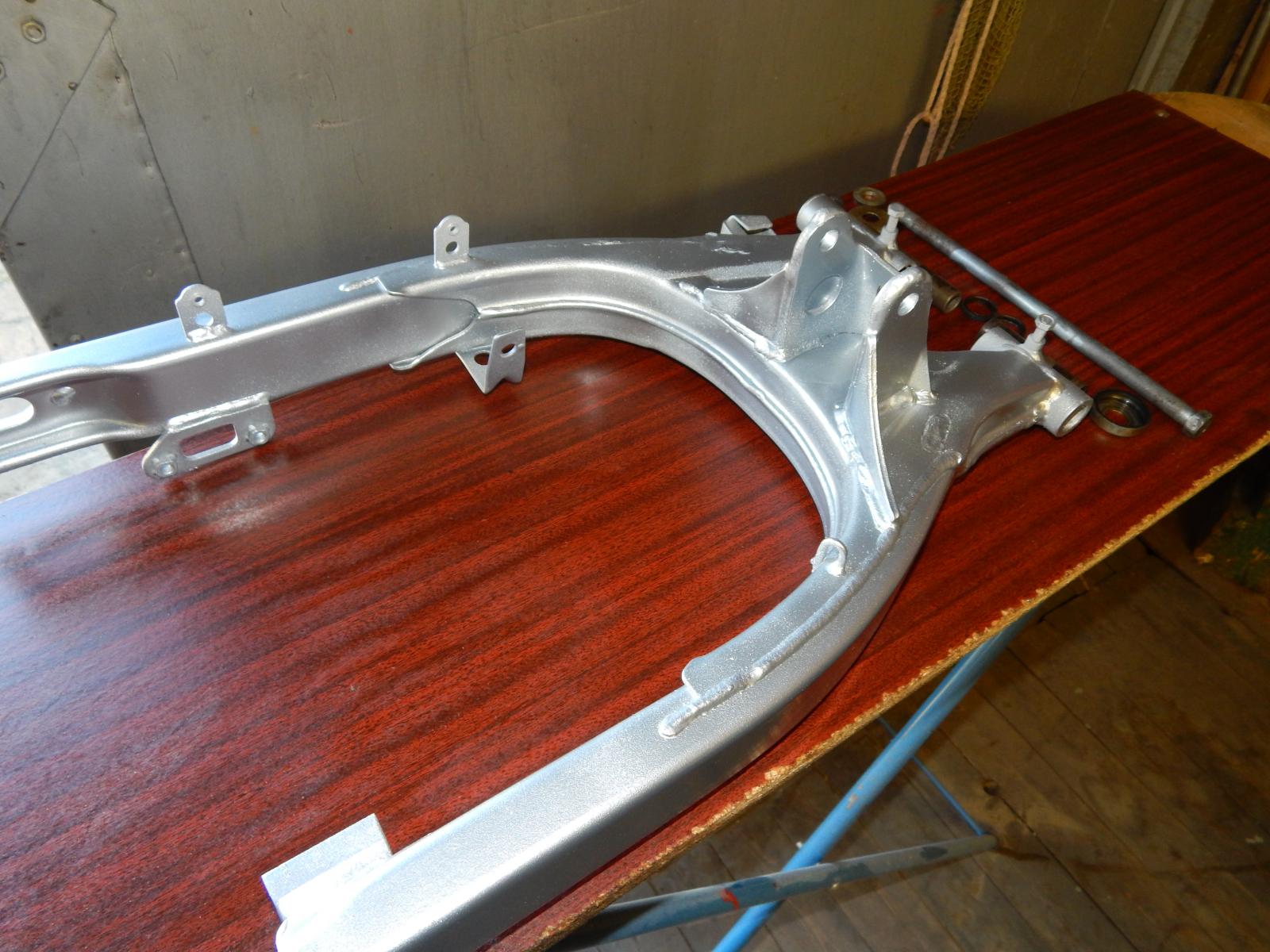

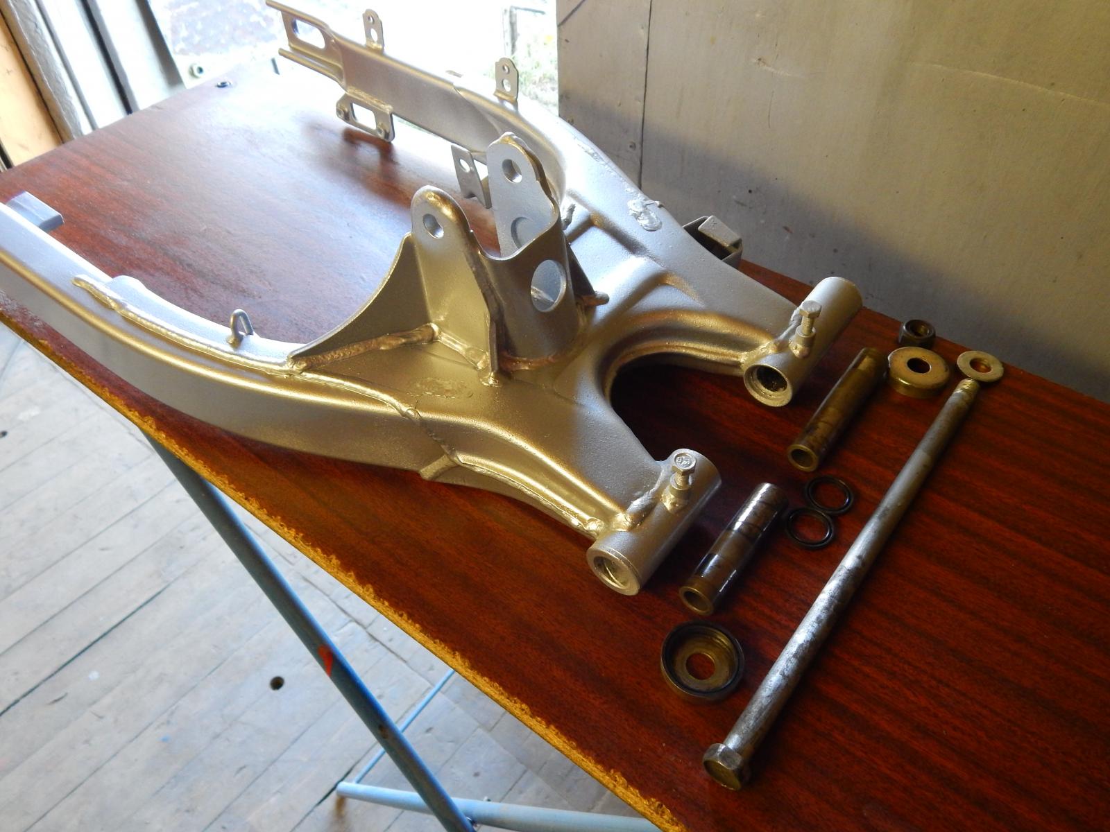

Осталось  зад. маятник  перебрать ,   фффтулки  смазать.
Маятник :  зачистка, грунтовка, краска " Снежная королева" ,  автолак -  Мобихел. Смазка -  Мотюль.
Возможно  с  завода  не  мазано.

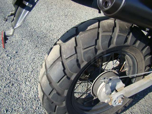

Что у тебя за резина на заднем колесе стоит? Рисуночек протектора интересный.
Спасибо.
После  самоделок  не  сложно. Да  и  интересно.  См.  аватар.
Бриджстоун    ТВ  204.  Сток.
Есть  похожая   " Шинко"
Хочется  такую,  но  нету  и  дорого:
