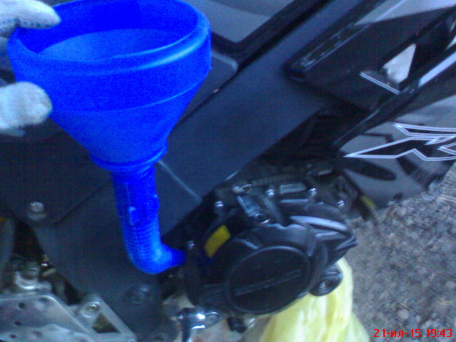

ars-lan911 Опубликовано 3 сентября, 2015 Автор Жалоба Опубликовано 3 сентября, 2015 Ну, что, катаю Motoland CBR150 уже два месяца! Очень доволен! Мот юркий, достаточно резвый, легкий. Небольшой по высоте, что очень удобно и комфортно при ожидании на светофорах просто опустив обе ноги на асфальт без цыпочек (мой рост 177). Гидравлические дисковые тормоза чуткие и предсказуемые. Движка в 150 кубиков мне вполне хватает, я не фанат супер скоростных подвигов, хотя до 100 кмч разгонялся уверенно. Зеркала закреплены на обтекателе, что удобно в потоке машин при лавировании и коротких объездах, зеркала "не проподают" с поворотом руля. Есть звуковая пикалка поворотников, выключить не забудешь, причем пикает громко! Приятно заводить с кнопки, но и с кика заводится с полпинка. Внешний вид пантовитый))) Несмотря на скромные силовые характеристики, создает полное впечатление спорт-байка! Соседи и коллеги в восторге! Возможно худоваты стоковые шины, но при желании можно поставить пошире, место есть. :) Заменил масло, залил Мотюль))) Цитата

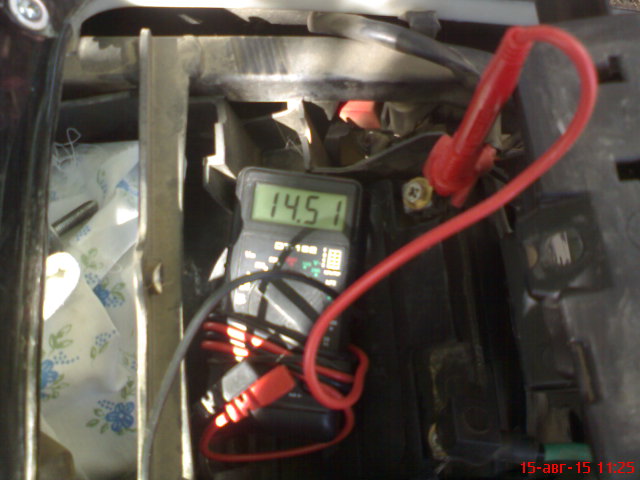

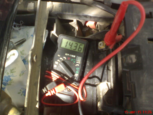

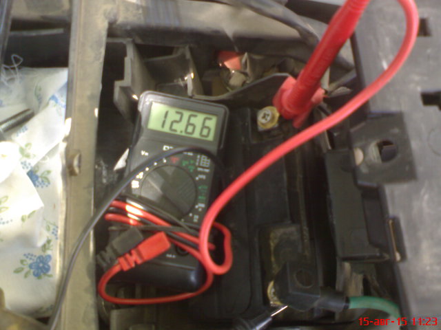

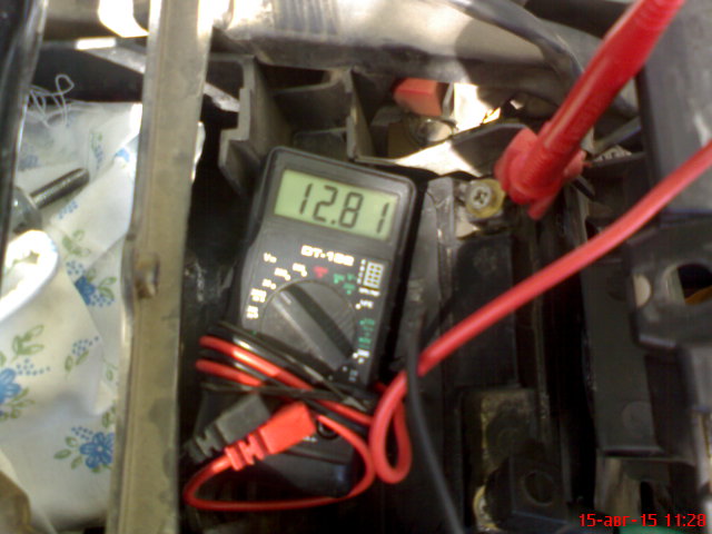

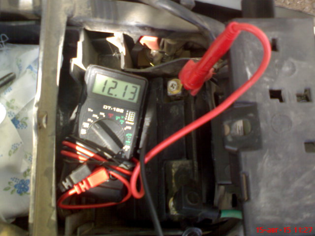

ars-lan911 Опубликовано 8 сентября, 2015 Автор Жалоба Опубликовано 8 сентября, 2015 /Поддержу тему, я пока видимо здесь один))) :) / Протестил напругу в бортовой сети своего Motoland CBR150. Вот такой результат:1. После суточной стоянки померил батарею - 12.66 v2. При заведенном моторе при 2000об. без потребителей - 14.51 v3. При заведенном моторе при 2000об. с включенными габаритами(задний фонарь+подсветка приборов) - 14.36 v4. При заведенном моторе при 2000об. с включенными габаритами и ближним светом - 12.13 v5. При заведенном моторе при 4500об. с включенными габаритами и ближним светом - 12.81 vВроде неплохо, но езда по городу с включенном ближнем светом (две галогенки), увы, сажает батарею. Небольшой фотоотчет пошагово: Цитата

ars-lan911 Опубликовано 28 августа, 2017 Автор Жалоба Опубликовано 28 августа, 2017 В 8 сентября 2015 г. в 21:24, ars-lan911 сказал: /Поддержу тему, я пока видимо здесь один))) / Протестил напругу в бортовой сети своего Motoland CBR150. Вот такой результат: 1. После суточной стоянки померил батарею - 12.66 v 2. При заведенном моторе при 2000об. без потребителей - 14.51 v 3. При заведенном моторе при 2000об. с включенными габаритами(задний фонарь+подсветка приборов) - 14.36 v 4. При заведенном моторе при 2000об. с включенными габаритами и ближним светом - 12.13 v 5. При заведенном моторе при 4500об. с включенными габаритами и ближним светом - 12.81 v Вроде неплохо, но езда по городу с включенном ближнем светом (две галогенки), увы, сажает батарею. Небольшой фотоотчет пошагово: Кстати, забыли отписаться) Проблему нехватки напруги при включенных фарах решили путем замены галогенок в фарах на светодиоидные лампы. Лампы тоже двуконтактные, работает и дальный и ближний свет. Теперь всё в порядке, зарядка в норме! Цитата
