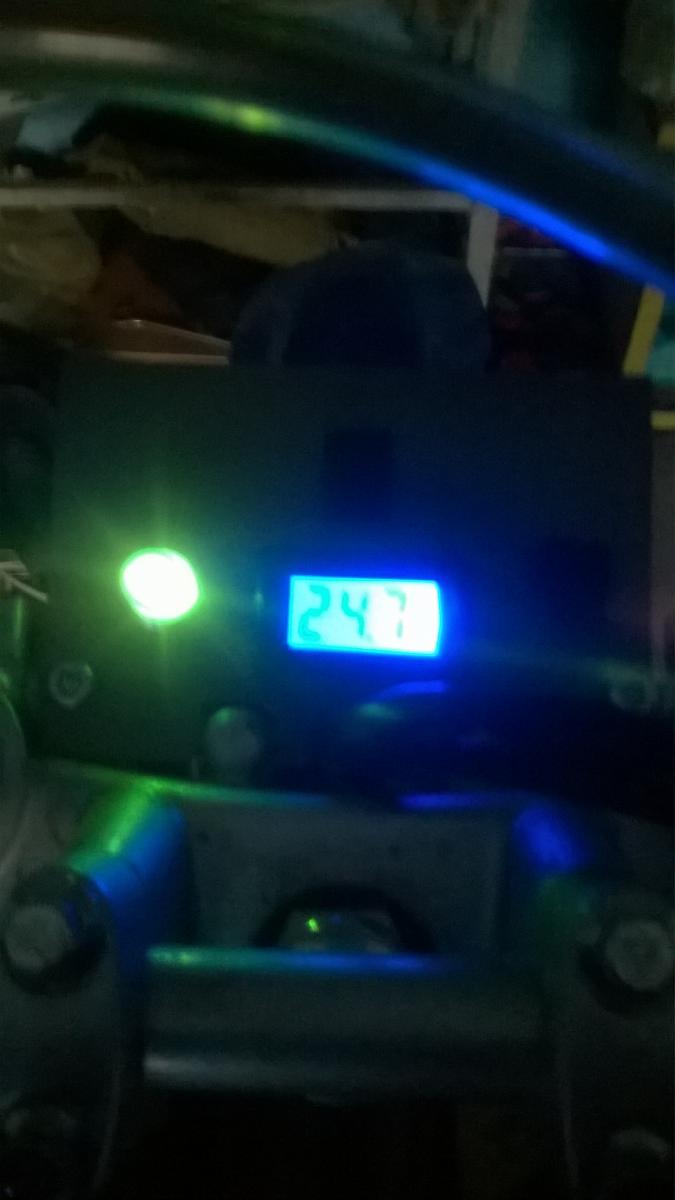

IKS Опубликовано 21 июня, 2016 Жалоба Опубликовано 21 июня, 2016 Алекс, ты был прав, зеленый с красной полоской шел на нейтраль а второй контакт я запитывал на минус, а потом понял что зеленый и есть минус, в итоге все сделал спаял, поставил датчик температуры, сам термометр еще не засверливал, при выжатом сцеплении лампа все равно не загорается, и стартер не маслает если сцепление выжато Цитата
