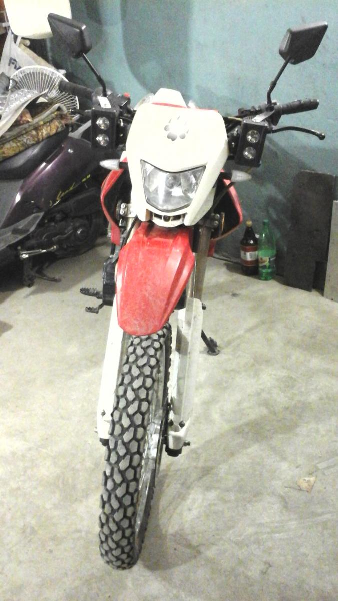

andreihot Опубликовано 22 сентября, 2015 Жалоба Опубликовано 22 сентября, 2015 Свет(родной) уже переделанный под лампу h 4 - 35 на 35 ватт.(со штатной ваще опа).поставил 2 светодиодки по 20 ватт ,1,4А(всего 40 ватт удовольствия) каждая и вот такой колхоз получился!впереди до гаража метров 100. днём на стене в тени видно пучок света! ночью родного света не видно.фото не очень, на планшет фоткал. 1 Цитата
dwdsp Опубликовано 22 сентября, 2015 Жалоба Опубликовано 22 сентября, 2015 Свет(родной) уже переделанный под лампу h 4 - 35 на 35 ватт.(со штатной ваще опа).поставил 2 светодиодки по 20 ватт ,1,4А(всего 40 ватт удовольствия) каждая и вот такой колхоз получился!впереди до гаража метров 100. днём на стене в тени видно пучок света! ночью родного света не видно.фото не очень, на планшет фоткал. Не сильно ли встречный народ слепит? Цитата
dwdsp Опубликовано 22 сентября, 2015 Жалоба Опубликовано 22 сентября, 2015 Свет(родной) уже переделанный под лампу h 4 - 35 на 35 ватт.(со штатной ваще опа).поставил 2 светодиодки по 20 ватт ,1,4А(всего 40 ватт удовольствия) каждая и вот такой колхоз получился!впереди до гаража метров 100. днём на стене в тени видно пучок света! ночью родного света не видно.фото не очень, на планшет фоткал. А какой мощности вообще на наших 163fml - 165fmm движках стоит генератор? В сумме 75 Ватт света мот нормально вытягивает? Как светодиоды переживают пульсации, не моргают немного? Цитата
andreihot Опубликовано 23 сентября, 2015 Жалоба Опубликовано 23 сентября, 2015 А какой мощности вообще на наших 163fml - 165fmm движках стоит генератор? В сумме 75 Ватт света мот нормально вытягивает? Как светодиоды переживают пульсации, не моргают немного?я подключил так что горит штатный или светодиоды,штатный все равно не заметно,смысла паралелить нет.при штатном можно моргнуть светодиодами.так что гена себя чувствует ок. пульсации в каждой фаре стоит свой драйвер от 9 до 30 вольт работает.а на счет ослепления-вчера катал под горой,вхожу в поворот!!!опа менты поперёк таз свой поставили!!!ели успел объехать.мент один возле таза другой 15 метров дальше с выпучиными глазами видать думали НЛО село!врядли ещё минут 5 что то видели.если бы не свет я их протаранил 100 пудово.а так на ДОП включаю когда нет никого.продавец сказал на 2 км бьёт.смотреть на них не вариант,только в очках для газосварки минимум.мне нравится.не наглея можно ездить ночью.уже темнеет рано.да и вообще 50% авто и 90% мотов ездиет по дороге с ксеноном и никто не парится что его приора без пружин кого то слепит.при этом ни сам ничего не видит а другие слепнут. Цитата
dwdsp Опубликовано 23 сентября, 2015 Жалоба Опубликовано 23 сентября, 2015 да и вообще 50% авто и 90% мотов ездиет по дороге с ксеноном и никто не парится что его приора без пружин кого то слепит.при этом ни сам ничего не видит а другие слепнут. Согласен. У меня в Подмосковье на дорогах между селами/деревнями никто уже и не помнит, что такое ближний. Слепят как хотят и как могут. Я лично всегда пытаюсь не слепить главным светом (LED 18W 7000K). Сразу переключаюсь на габарит с запаралеленными фарами (на фото выше), да и направленны они у меня немного ниже. Цитата
