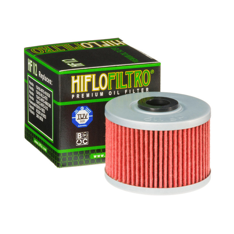

Smollett Опубликовано 19 июля, 2020 Жалоба Опубликовано 19 июля, 2020 Ребята, подскажите, обкатываю новый мотор YX150 (YX1P60 FMJ), сейчас 10 м.ч., два раза уже менял масло и каждый раз в масле много взвеси металлической, оно прямо перламутровый оттенок имеет, а на центробежном фильтре даже немного более крупных частиц. Это нормально для этих моторов? Немного переживаю. Решил пока менять масло каждые 5-7 моточасов, может и нет в этом смысла, но масла не жалко, на фоне всего мота 900 рублей на замену бессмысленная экономия. Цитата
F M Опубликовано 19 июля, 2020 Жалоба Опубликовано 19 июля, 2020 20 минут назад, Smollett сказал: новый мотор YX150 20 минут назад, Smollett сказал: 900 рублей на замену бессмысленная экономия. Как-то не увязываются эти данные.. Зачем в дешевый китайский двигатель заливать масло стоимостью 900 руб./л, тем более на обкатку, когда езда должна быть в щадящем режиме и частые замены из-за продуктов износа..? Если не напрягает часто менять масло, меняйте, двигателю хуже не будет, да и следы "алюминиевой пудры", в отработке, вполне естественное явление, когда в системе нет нормального фильтра, полагаю, даже после обкатки. Цитата
Smollett Опубликовано 19 июля, 2020 Жалоба Опубликовано 19 июля, 2020 Вы считаете, что нет смысла заливать синтетику по 1000 руб за литр в эти моторы? Я пока в этом вопросе не разбирался, Какое масло в них льют, полусинтетику? Это масло было продано мне в магазине вместе с мотоциклом, я спорить не стал, чтобы в случае каких-то разборок потом по работе этого мотора с продавцом не слушать аргументы типа "Я же вам говорил какое масло брать, что вы теперь от меня хотите?" Цитата
F M Опубликовано 19 июля, 2020 Жалоба Опубликовано 19 июля, 2020 1 час назад, Smollett сказал: Вы считаете, что нет смысла заливать синтетику по 1000 руб за литр в эти моторы? Считаю, что на период обкатки с такой частой заменой, логичнее заливать любое недорогое "полусинтетическое" моторное масло от любого известного производителя, вязкостью, рекомендуемой инструкцией к Вашему мотоциклу. Далее, в зависимости от стиля езды, нагрузки и климата, логично использовать масло, соответствующее условиям эксплуатации. А, какое именно, каждый решает сам. Даже за половину цены, озвученной Вами ранее, можно приобрести достаточно неплохое масло, особенно, с учетом периодических акций и скидок. Цитата
Smollett Опубликовано 21 июля, 2020 Жалоба Опубликовано 21 июля, 2020 Спасибо, подскажите еще, видел в продаже масляный фильтр на YX150 (YX1P60 FMJ) с бумажным фильтрующим элементом. по размеру подходит вместо штатного из металлической сетки в центробежном масляном фильтре мотора. Не уменьшит ли бумажный производительность масляной системы, если поставить вместо сетчатого? Мне не нравится алюминиевая взвесь в масле, которая штатным фильтром естественно не задерживается. Цитата
Bizet Опубликовано 21 июля, 2020 Жалоба Опубликовано 21 июля, 2020 1 час назад, Smollett сказал: Спасибо, подскажите еще, видел в продаже масляный фильтр на YX150 (YX1P60 FMJ) с бумажным фильтрующим элементом. по размеру подходит вместо штатного из металлической сетки в центробежном масляном фильтре мотора. Не уменьшит ли бумажный производительность масляной системы, если поставить вместо сетчатого? Мне не нравится алюминиевая взвесь в масле, которая штатным фильтром естественно не задерживается. Давление не изменится. Если бумажный фильтр забьется, то перепускной клапан просто включит циркуляцию масла напрямую (с бумажным фильтром лучше дать прогреться маслу чтобы не смывало с бумаги взвесь). Идешь в любой автомагазин, где работают по заказу и по коду HF 118 пускай пробивают базы. Если ценник на HIFLO FILTER HF118 покажется завышеным, то на алишке таких фильтров полно по рупь за мешок. В Роллингмото есть в наличии вроде и ценник приемлемый (хотя китайские). https://www.rollingmoto.ru/catalog/filtry_dlya_pitbaykov/170779/ https://www.autodoc.ru/man/6230/part/hf118 1 1 Цитата
Акимыч Опубликовано 27 июля, 2020 Жалоба Опубликовано 27 июля, 2020 В 21.07.2020 в 10:02, Bizet сказал: Давление не изменится. Если бумажный фильтр забьется, то перепускной клапан просто включит циркуляцию масла напрямую (с бумажным фильтром лучше дать прогреться маслу чтобы не смывало с бумаги взвесь). Идешь в любой автомагазин, где работают по заказу и по коду HF 118 пускай пробивают базы. Если ценник на HIFLO FILTER HF118 покажется завышеным, то на алишке таких фильтров полно по рупь за мешок. В Роллингмото есть в наличии вроде и ценник приемлемый (хотя китайские). https://www.rollingmoto.ru/catalog/filtry_dlya_pitbaykov/170779/ https://www.autodoc.ru/man/6230/part/hf118 Очень интересный вариант. Кто нибудь использует такой фильтр вместо сетки ?? 1 Цитата
zavby Опубликовано 27 июля, 2020 Жалоба Опубликовано 27 июля, 2020 Я использую, в стоке стоял металлический сетчатый фильтр, на 300 км поменял на бумажный, проехал около 2 тыс, на 3 тысячах буду менять. Цитата
Акимыч Опубликовано 27 июля, 2020 Жалоба Опубликовано 27 июля, 2020 9 минут назад, zavby сказал: Я использую, в стоке стоял металлический сетчатый фильтр, на 300 км поменял на бумажный, проехал около 2 тыс, на 3 тысячах буду менять. Это на каком мотоцикле? Цитата
zavby Опубликовано 28 июля, 2020 Жалоба Опубликовано 28 июля, 2020 В 27.07.2020 в 20:18, Акимыч сказал: Это на каком мотоцикле? Минск 400 goose Цитата
Madklyaksa Опубликовано 29 июля, 2020 Жалоба Опубликовано 29 июля, 2020 (изменено) 21 час назад, zavby сказал: Минск 400 goose Пардон, Вы же выкладывали фотки, где бумажная гармошка 112 была. Я по Вашим описаниям их тоже себе купил, а когда менял - так там тоже бумажный был... Или я путаю, речь об еще каком-то фильтре? Изменено 29 июля, 2020 пользователем Madklyaksa Цитата
