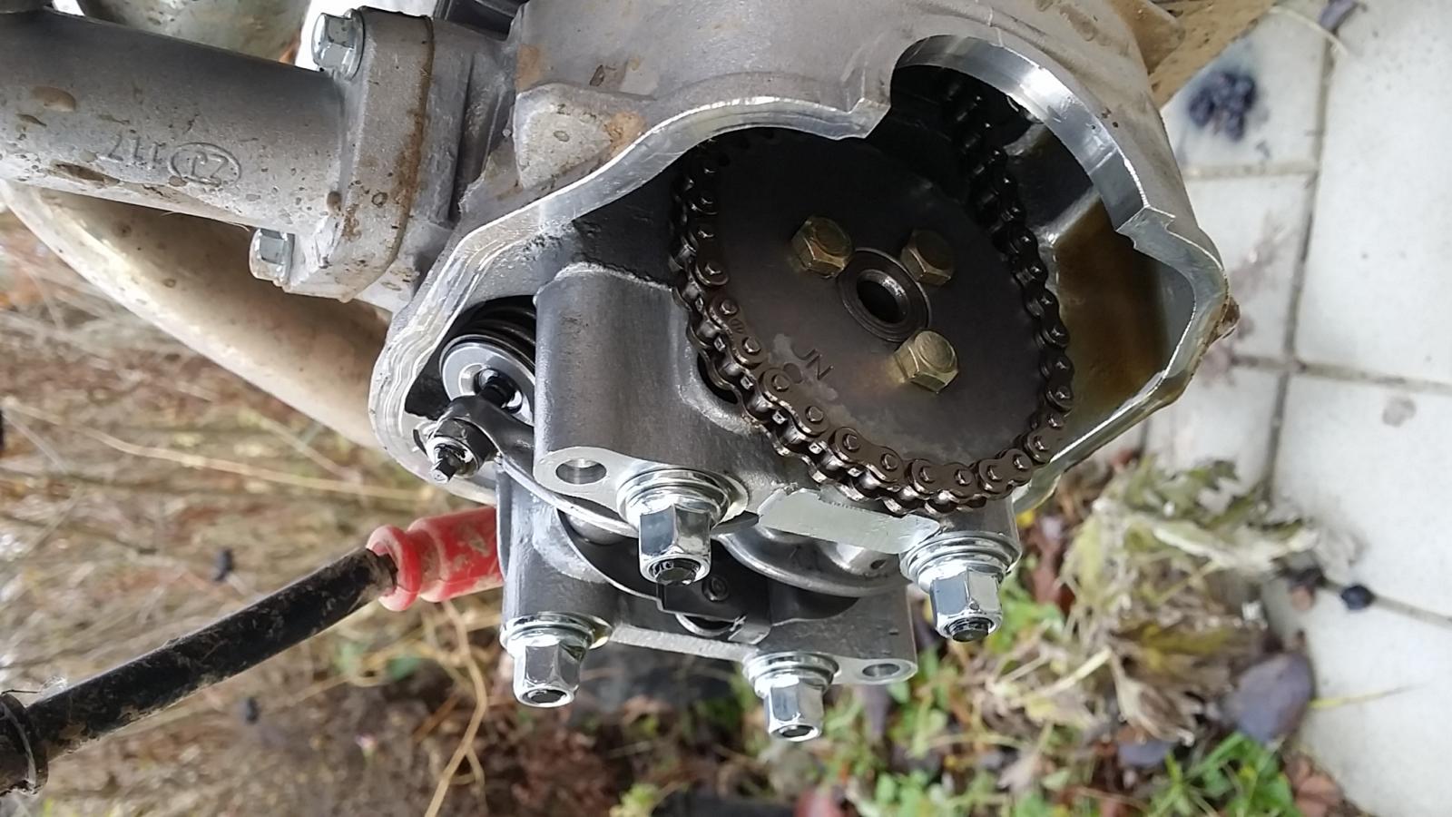

Isharygin Опубликовано 10 августа, 2015 Автор Жалоба Опубликовано 10 августа, 2015 Из обнаруженного: - голова у двигателя непривычная и не похожая на 125-140-150-160 ( фото выложу попозже_ - из генератора выходит проводок одиночный, это сигнал с нейтрали. БУду подключать светодиод, что бы супруге было проще - спереди перед баком, где коммутируются разъемы, есть соединение черного и красного провода круглым разъхемом. Если это соединение заменить выключателем, что это будет выключение 12 в ( то есть будет обесточиваться фара, стартер) Цитата

Isharygin Опубликовано 14 ноября, 2015 Автор Жалоба Опубликовано 14 ноября, 2015 Обкатка закончилась. Поменял масло, от регулировал клапаны. Зазор был менее 0.05. Поставил 0.7. Регулирововать удобнее чем на большинстве двигателей. Обеднил смесь:свеча была черная и после сброса газа двигатель пытался глохнуть. Цитата

Isharygin Опубликовано 22 ноября, 2015 Автор Жалоба Опубликовано 22 ноября, 2015 Уже не первый раз замечаю закономерность: клапаны на китайских движках зажаты с завода настолько, что после выставления зазоров свеча резко светлеет ,то есть смесь становится бедной. На толстяке она обеднилась настолько, что двигатель пытался заглохнуть при трогании. Поднял иглу до предела - жизнь наладилась. Цитата
