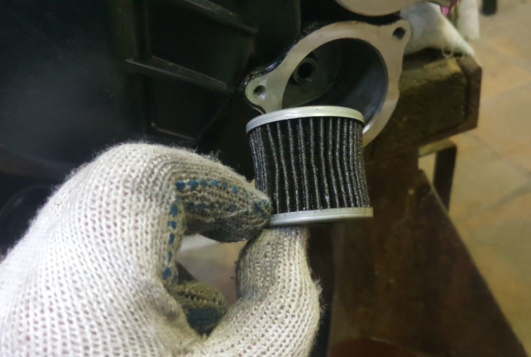

Спустя 2.5 года владением квадра узнал, что здесь два масляных фильтра один сеточка другой нормальный бумажный.
Да, стыдно:blush:, но теперь буду знать, да и в других темах ничего про это не сказано многие так и думают что нужно толдько сеточку чистить.

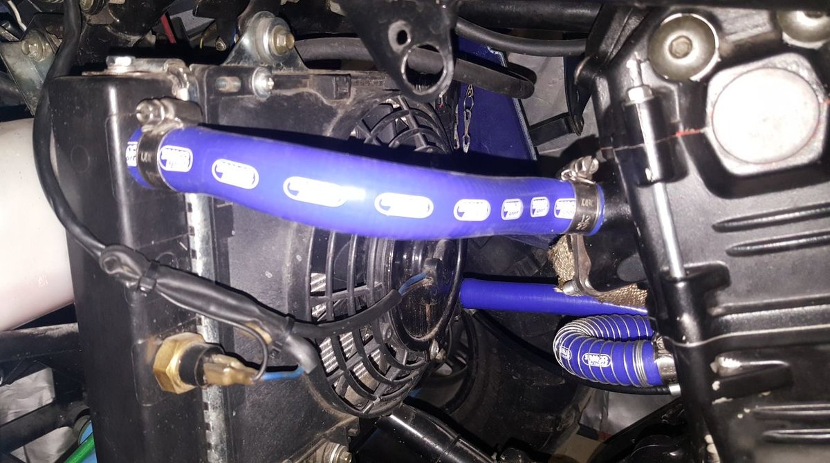

Ахах вот и я про то же:D я вот про масляный фильтр не понял, я поменял фильтр (тот что на фото выше) а второй незнаю:huh: и еще вопрос есть: как долдны идти патрубки из радиатора в лвигатель? Можно фото? Ато у меня ощущение что при сборке в магазине перепутали их местами и он у меня теперь перегревается временами

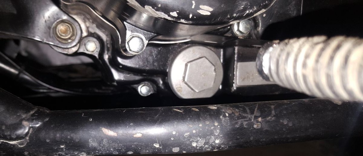

Есть еще сеточка, находиться рядом с номером двигателя, болт большой.
шланги трудно перепутать, у тебя жидкости наверное мало.

Понял гляну сеточку. Жидкость я полностью заливаю но во время езды бывает закипать начинает, или останавливаюсь капаю воду на движок и она тут же испаряется и пузырится , думаю может поменять радиатор или дополнительный воткнуть? Или модет хладо мазью намазюкать (той что в компах используют).   По пластику у меня дивого места нет, задний весь перешитый леской вдоль и поперек, боковой тоже самое.. боевой квадр короче:D
Не понял что ты собрался мазать "хладомазью", но это тебе не поможет. Жидкость куда заливаешь в радиатор или в расширительный бачок? Вентилятор работает или нет? И надо проверить может у тебя помпа не крутит, там все шестерни пластмасовые. А пластик на наш квадр продают

Помпа крутит, вентелятор  тоже крутит, жидкость в радиатор конечно :)

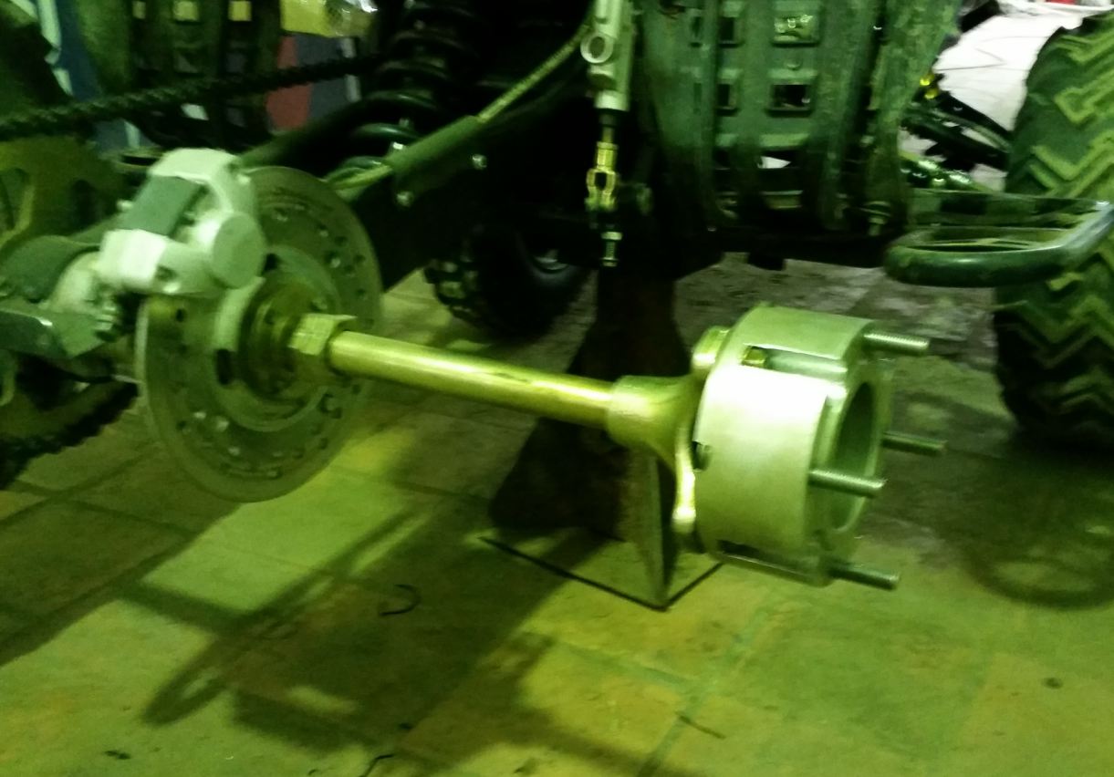

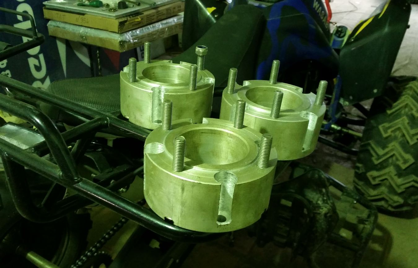

:) сварить то можно, вот только дорого это выходит, расходники почти на 5т, а работа еще дороже, т.к. у меня неделя ушла на это. Еще на заднюю ось проставки нужны будут.post-23378-0-60632000-1460404319_thumb.jpg post-23378-0-12094900-1460404351_thumb.jpg Это еще 3тр.
2 часа назад, nekitassassin2777 сказал:
А проставки у токаря заказывать?
Мне делал токарь, 4шт.Так что пара у меня есть могу отдать по себистоимости.
5 часов назад, dimm556 сказал:

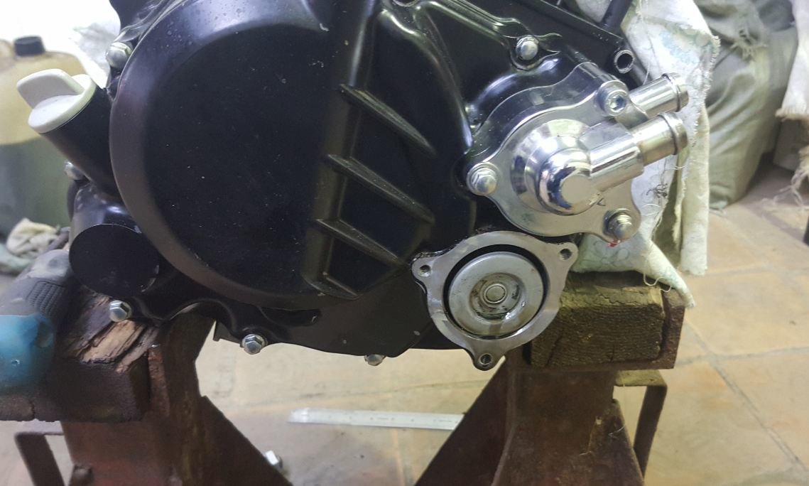

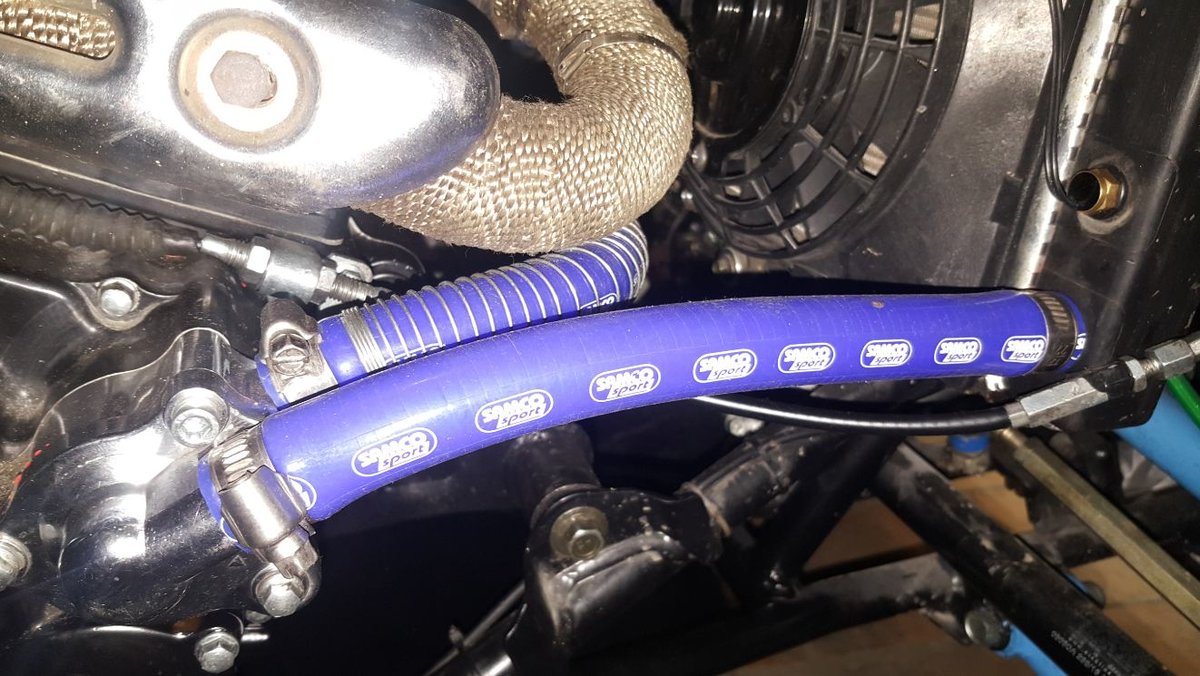

Пока что не надо) у меня вот беда, начал заливать антифриз и из под помпы из дырочки круглой потек антифриз что это за дырочка и почему течет?
На фото ничего не понятно. я когда разбирал помпу там уплотнительная резинка, так вот она у меня жесткая была и пришлось посадить на герметик так что герметик в помощь.)
Изменено пользователем dimm556
На фото показываю отверткой на выступ цилиндрической формы в глубине.. внутри этого цилиндра идет канал который и выходит наружу... а вот куда он идет внутри и зачем он? В группе ирбис в контакте написали что у меня сальник  под замену (стоит он где то внутри помпы как я понял), а он идет в сборе с помпой и цена этому 3к... может можно как то заколхозить чтоб этот сальник восстановить или заменить на что то?
Изменено пользователем nekitassassin2777
Понял я про какое отверстие говоришь, но если потек сальник то у тебя жидкость должна в картер пойти. А может отверстие специально для того чтоб в картер не проходило, а сливалось. Вытащи помпу и разбери может можно поменять. Я смотрел откручивал лопасти, но дальше не полез, вроде она разбирается. Снять её можно только сняв крышку сцепления.

Еще вопрос, как менять помпу? Если можно пошагово) я заказал помпу в сборе а как менять незнаю
Пошагово не помню. Точно знаю что без снятия крышки сцепления помпу не вынешь, шестерня недаст. Масло чтоб не сливать завали квадр набок. Открути 3 болта на помпе, сними крышку помпы. Потом открути болты на крышке сцепления. Убери шплинт с шестерни помпы и тогда сможешь её вытащить. Как то так.
