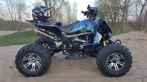

Классные фотки :) а какая компрессия должна быть у нас в движке?
честно говоря без понятия, я не парюсь по этому поводу. Мотор валит и этого достаточно;)
10 часов назад, dimm556 сказал:
Меня только одно напрягает что он как будто не прет как раньше, хочу замерить компрессию)
12 часов назад, nekitassassin2777 сказал:
Ты же вот недавно менял кольца. Звезду поставил на 32 зуба? Если да, то поэтому и не прет. Хотя у меня норм ехал с ней только по песку тяжеловато было.
