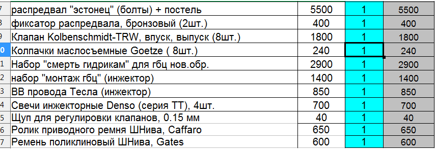

Дрон Саныч Опубликовано 4 февраля, 2021 Жалоба Опубликовано 4 февраля, 2021 Сегодня купили torx E-16 для снятия головы, но сил под вечер не осталось и я отложил до утра. Ну и готов перечень для заказа: Набор ГРМ у меня уже давно лежал: А если пошла такая пьянка, то и раздатка будет обслужена: 3 Цитата
