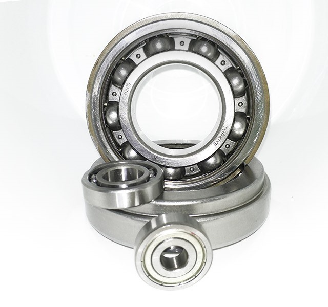

ПетровичЪ Опубликовано 18 июня, 2022 Жалоба Опубликовано 18 июня, 2022 В 14.06.2022 в 13:54, Старичок сказал: Итог на одной стороне через 3т.км а на второй через 5т.км -полетели в ведро. )) Значит не обманули, точно из Самары)) у меня на новой 7ке, купленной после 2000х, правый загудел сразу после обкатки)) А уважающий себя производитель, происхождение товара скрывать не будет Спойлер https://xn--d1ahbaahewgibd8al5fyc.xn--p1ai/tproduct/1-861787779731-podshipnik-6002c3 Цитата
ПетровичЪ Опубликовано 19 июня, 2022 Жалоба Опубликовано 19 июня, 2022 12 часов назад, Старичок сказал: подшипники С-3 (типа увеличенный тепловой зазор) это откровенный брак.... У нас в печах на валу на ходу рассыпались.. Наверное инженеры эксплуатации печей от жертв ЕГи, раз с тепловым зазором просчитались)) Очевидно бедные подшипники зажало расширением, аж "прикипели")) Там наверное не С3, а С10 надо для печей)) Какая в колесах к черту температура? Этот подшипник я показал за надпись в железе - турция, а не как рекомендацию в колеса Цитата
ПетровичЪ Опубликовано 19 июня, 2022 Жалоба Опубликовано 19 июня, 2022 4 минуты назад, Старичок сказал: Как есть FAG немецкий, так и китайский... А ты сравни надписи, и будешь приятно удивлен. Это как карб пз30, есть на нем цифры.. чуть ли не фломастером, а есть и лазерная гравировка, так вот с гравировкой карбы едут, а с фломастером через один(( Цитата
