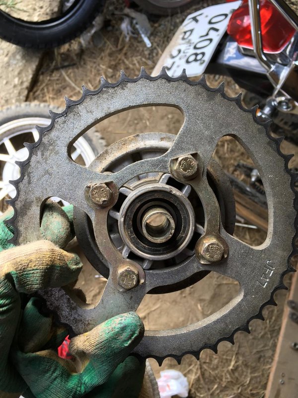

tim2813 Опубликовано 18 апреля, 2018 Жалоба Опубликовано 18 апреля, 2018 (изменено) В 28.03.2018 в 13:16, guitmann сказал: С самого начала на моей мотоцикле заднее колесо смещено влево, сейчас хочу менять резину на большую и думаю она будет крыло задевать на кочках. Прикрепляю фотографии втулок, есть подозрение, что там что то не так. Похоже, что при сборке ты перепутал втулки. Более точно ответить сложно: на 150-ке эта часть выполнена по-другому и перепутать там что-либо сложно. Изменено 18 апреля, 2018 пользователем tim2813 Цитата

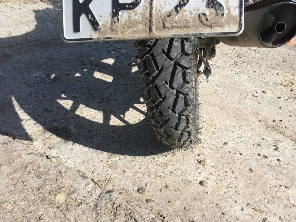

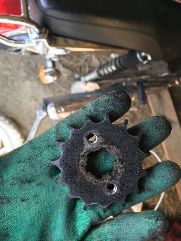

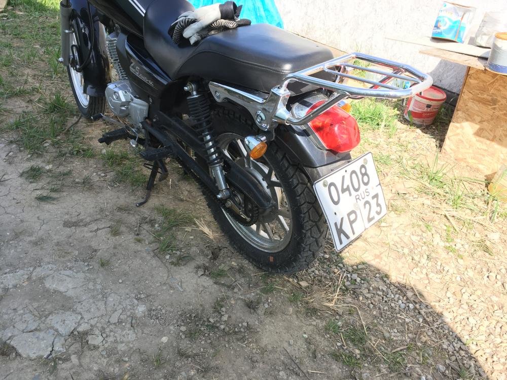

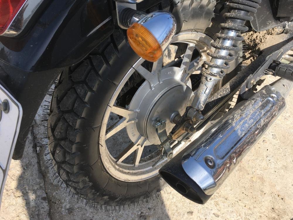

guitmann Опубликовано 24 апреля, 2018 Автор Жалоба Опубликовано 24 апреля, 2018 Да не, так и не понял в чем проблема, изза втулок или рама/ее навеска (крыло, сиденье) криво стоят. Я в начале апреля подготовил свой к сезону поменял все расходники: масло, цепь и звезды. Цепь и звезды купил JT, спасибо за FAQ. Звезды нашел по маркировке, у меня тоже задняя родная была на 47, сейчас поставил как на ебре 45, передняя 14. Родная цепь была на 124 звена, новая получилась на 122 изза меньшей звезды. Поменял заднюю шину, поставил Петрошину Л 379 (110/90 16). Пофоткал звезды, задняя еще вполне рабочая, оставлю ее, передняя немного под износилась. Цитата

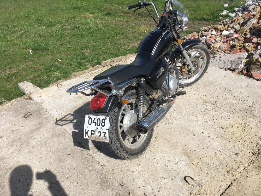

guitmann Опубликовано 25 апреля, 2018 Автор Жалоба Опубликовано 25 апреля, 2018 Проехал уже больше тысячи, цепь еще не подтягивал, но уже прилично вытянулась, пора подтягивать. Ну и прилагаю видосы, сразу после всех замен ездили с женой на открытие мотосезона и на выходные в п. Малый утриш на море. Прилагаю видосы снятые женой. 1 Цитата
tim2813 Опубликовано 26 апреля, 2018 Жалоба Опубликовано 26 апреля, 2018 Ну и как? Колесо не задевает крыло? Боковины звезд, похоже, не сточены, а значит звезды в одной плоскости. Если ничего не трет, при отпускании руля мотоцикл в сторону не бросает, то я бы на этом успокоился. В 25.04.2018 в 15:12, guitmann сказал: ездили с женой на открытие мотосезона Открытие сезона!? А у нас, похоже, закрытие. Лыжного Цитата

guitmann Опубликовано 4 мая, 2018 Автор Жалоба Опубликовано 4 мая, 2018 (изменено) В 02.05.2018 в 09:51, Alex 1004 сказал: ошибочка не Jianshe JS 150-3 R6 а Jianshe 125 6c а лучше сразу обоих Привет, померяю напишу В 26.04.2018 в 21:45, tim2813 сказал: Ну и как? Колесо не задевает крыло? Боковины звезд, похоже, не сточены, а значит звезды в одной плоскости. Если ничего не трет, при отпускании руля мотоцикл в сторону не бросает, то я бы на этом успокоился. Открытие сезона!? А у нас, похоже, закрытие. Лыжного Я таки для заднего колеса изменил втулки, правую на 4 мм срезал и этот срезанный кусок поставил слева, теперь колесо по крылу стоит, новая шина задевает крыло на больших кочках вдвоем, одному норм. При отпускании руля мотоцикл раньше налево немного заваливался, сейчас вроде почти не изменилось. Да погода у вас:) я сам из Тюмени поэтому понимаю... но уже начал забывать как это. В Краснодаре сейчас уже неделю стоит жара 30 градусов. Изменено 4 мая, 2018 пользователем guitmann 1 Цитата
