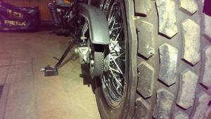

Pawlo Опубликовано 4 октября, 2015 Жалоба Опубликовано 4 октября, 2015 Надоело мучаться с цепью, принял решение избавиться от нее. Сделал необходимые замеры, посмотрел каталоги ремней и шкивов, посчитал передаточное число, начертил чертежи и отправил на производство вместе с заготовками... Через пару недель пришла заветная посылка! 11 Цитата
Pawlo Опубликовано 4 октября, 2015 Автор Жалоба Опубликовано 4 октября, 2015 После установки проехал около 150 км, ощущение, что это уже другой мотоцикл! При включении первой передачи пропал удар, просто легкий щелчок, передачи стали включаться гораздо мягче. При переключении передач теперь не нужно аккуратничать со сцеплением, просто отпускаю и ни каких ударов в приводе. Вибрации практически пропали, теперь в зеркала все видно на любых скоростях и на сиденье сидится комфортнее... Исчезли мерские жужания и шум от цепи, теперь когда выжимаю сцепление и качусь накатом, кажется что мотор заглох... Цитата

Pawlo Опубликовано 4 октября, 2015 Автор Жалоба Опубликовано 4 октября, 2015 Передаточное число с завода было 2,83, сейчас 2,25. Теперь на 100 км/ч, 5400 оборотов в минуту и по трассе ехать гораздо приятнее... Цитата
Pawlo Опубликовано 4 октября, 2015 Автор Жалоба Опубликовано 4 октября, 2015 Компания белтимпекс, цены SIT HDпод расточку 32-8M20- 784 руб.с НДСSIT HDпод расточку 72-8M20- 3088 руб.с НДСOptibelt HTD-HP 8M 1696- 2214 руб.с ндс Цитата

may Опубликовано 5 октября, 2015 Жалоба Опубликовано 5 октября, 2015 И ещё - на фото натяжка выбрана полностью. Так специально делал? Цитата

Pawlo Опубликовано 5 октября, 2015 Автор Жалоба Опубликовано 5 октября, 2015 Нет, не специально, подобрать правильное (для меня) число и длину ремня крайне тяжело. Шкивы и ремни имеют большие ступени в размерах, тем более в регулировке ещё остался сантиметр... Цитата

may Опубликовано 5 октября, 2015 Жалоба Опубликовано 5 октября, 2015 Правильный класс данного мотоцикла, если уж на то пошло - скрэмблер (dual purpose). Насчёт резины, кстати, она хоть и универсальная, но очень уж сильно изнашивается по асфальту. Не знаю насколько хватает покрышек с протектором, как у Десны. У меня родной Данлоп К180 существенно сбавил после поездки в Крым (4000км). А резина на SkyTeam сильно отличается не в лучшую сторону. Она жирная и более зольная. Полагаю, что износ будет намного сильнее. Цитата
Pawlo Опубликовано 5 октября, 2015 Автор Жалоба Опубликовано 5 октября, 2015 Как на зло ни фига резина не изнашивается, за 3600 пробега износ еле заметен... На последней фотографии выше... Цитата
