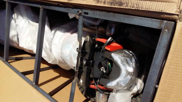

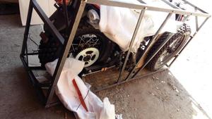

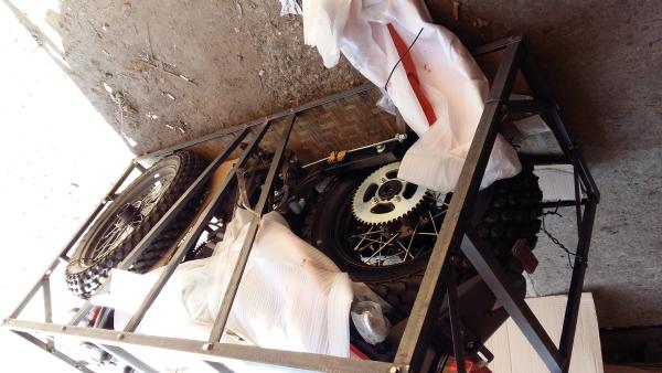

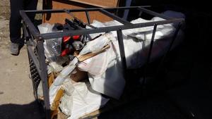

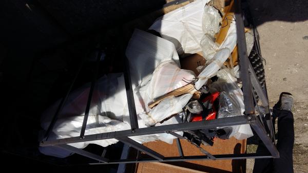

Шею размял!  :D  :D  :D прикольно так, я так Катю получал, так же упаковали  :D и сколько сейчас остается ждать?
Это тут с чего-то перекрутило фотки :D. На трубе нормально )))))))
3-го числаив гараж занесу. 4-го сборку начну...

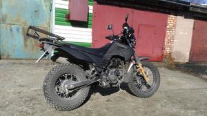

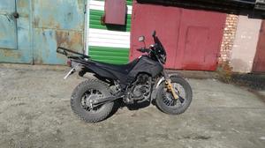

Вот наконец то забрезжило весной.
Выкатил Форика прогуляться. За зиму проведены не большие доработки.
На площадку маятника приварен усиленный швеллер (на 3мм пластину) с 3 рядами отверстий, что в свою очередь дало возможность регулировать мот по высоте.
Выставил в среднее положение, и сразу прочувствовал работу амортизатора.
Заменена ведущая звезда на 17 зубов, а ведомая на 50.
Ну и установлена ИЖовская фара.
Многострадальный пластик задул из баллона, а то он весь поцарапанный был.

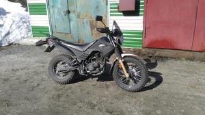

Наконец то усилил маятник, а то трещины уже пошли. Амморт перевернул. Вроде как пожестче получилось. Наверное ухи маятника тоже менять надо было, на с несколькими дырочками.
