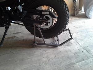

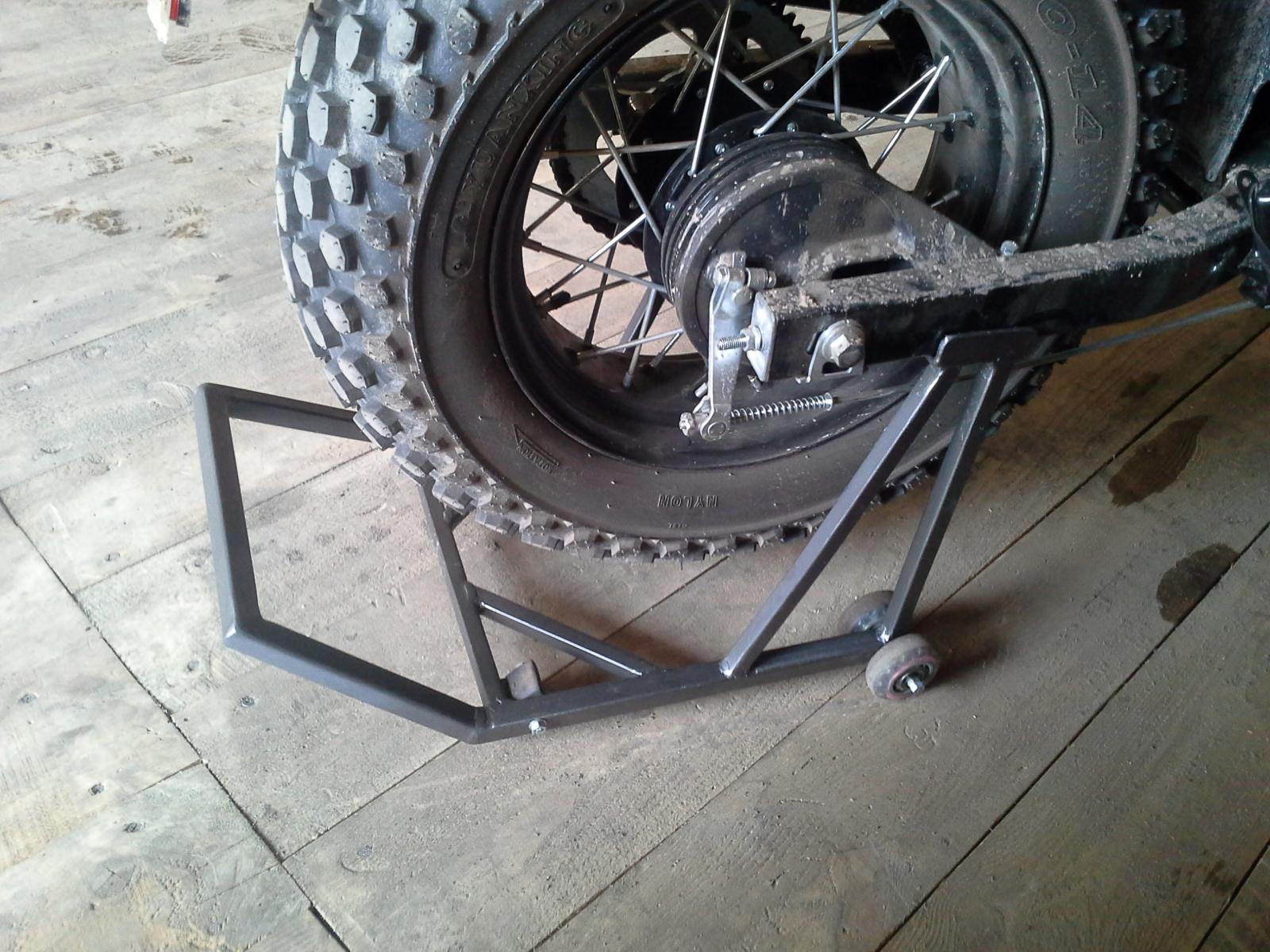

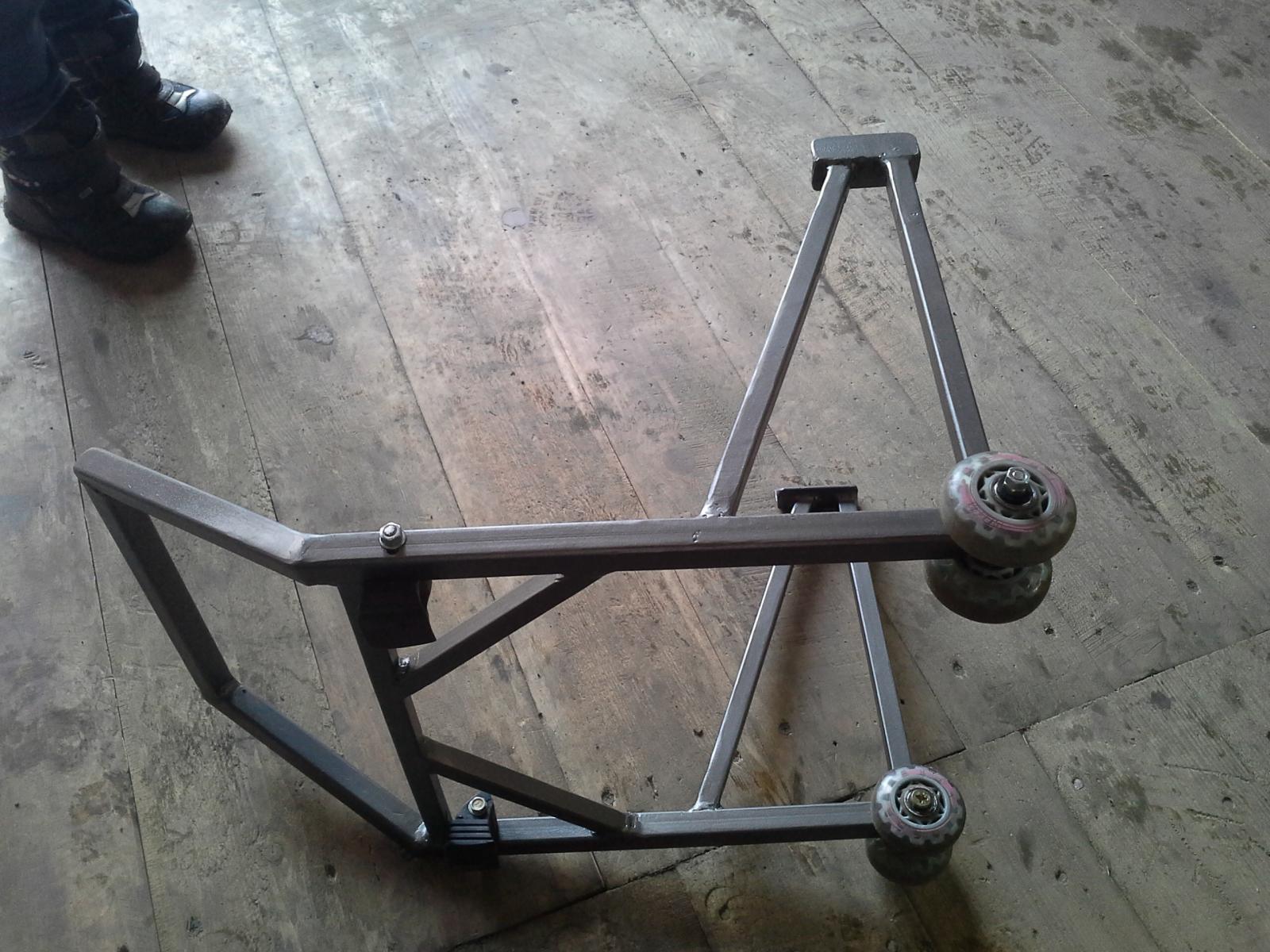

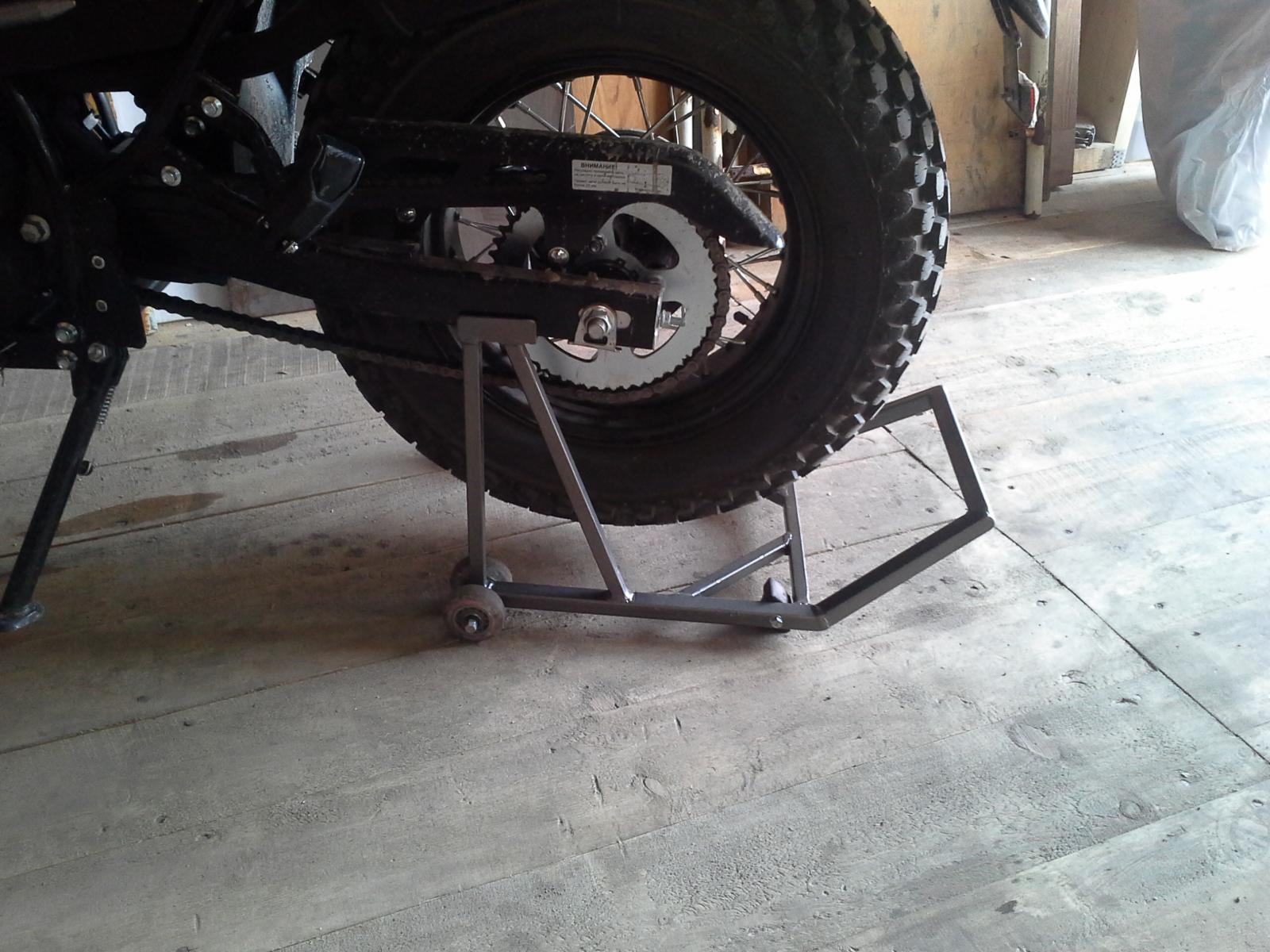

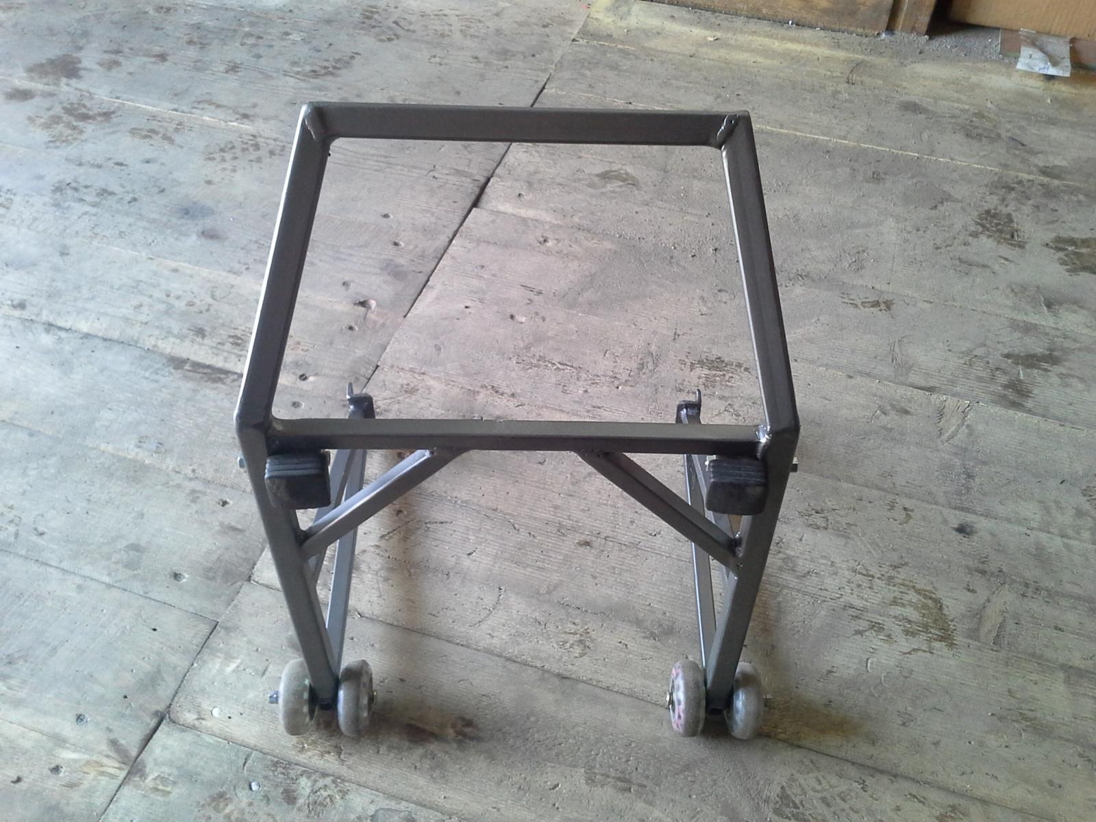

Да надо снимать, думаю на выходных подкат сварю (не охота чет мне за 2 колесика и кусок профиля 100$ платить :D ) и займусь ходовкой, заодно узнаю посадочные размеры у звезд, если получится буду переходить на 520. -_-
Колёса от старых роликов и пару часов работы.
Подкат  солидный !  А  вот  насчёт  перехода  на 520  сильно сомневаюсь (крепление  ведомой  звезды)  Но если  получится отпишись.   Дерзай!!!
Чуть чуть не понял, но звезда там ни причом поднимается за маятник.
Извини  (не внимательно  прочитал)  это Мишаня  переходит  на 520 комплект.
А   подкат  у тебя  ОК !!!

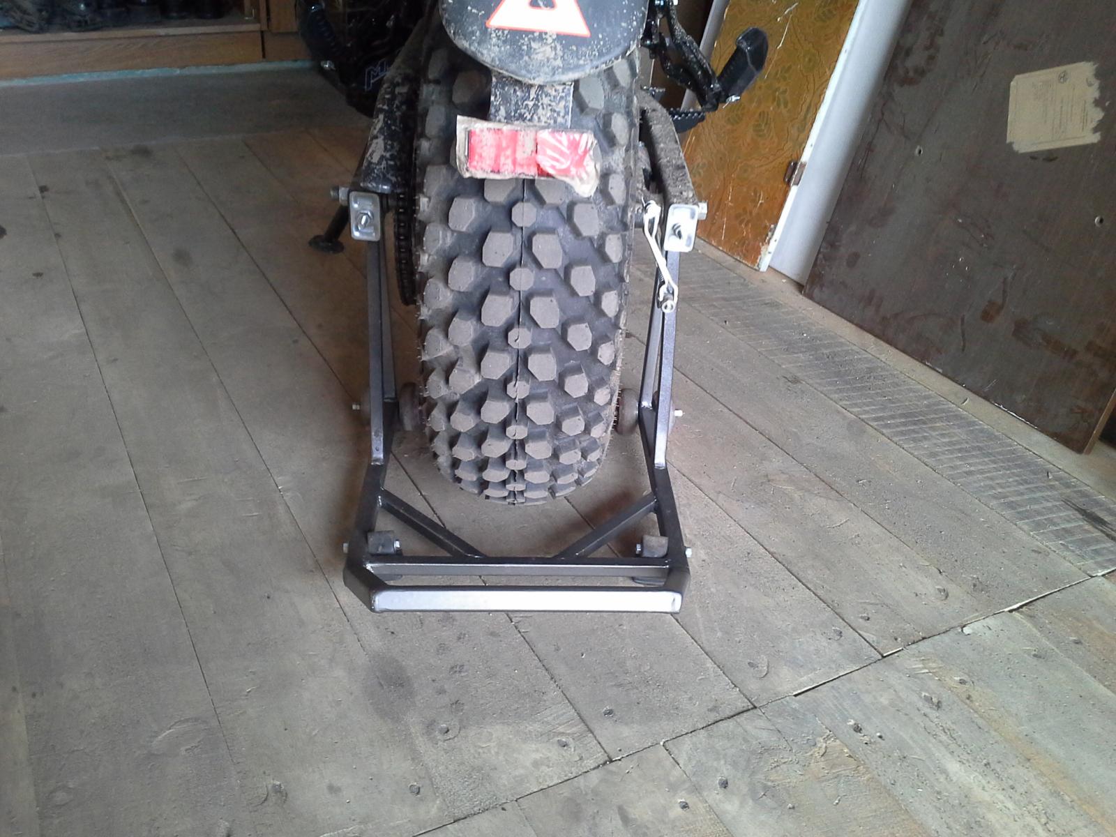

Нет. Рычаг приличный
Ну тогда получается.что ты загоняешь его под мот,и вот теми ,острыми уголками упираешься в маятник и поднимаешь\перекатываешь маятник по ним? Жалко маятник\краску,блин!
   Я думаю сделать или вот так:
Или,тупо,приварить вместо держателей штырь (пруток,трубу и т.д.) и одеть на него резиновый шланг.
