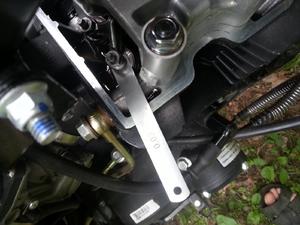

А расскажи,дружище Sber, как ты щупом от 01,до 1.0мм,выставляешь зазор 0,05 ?????
Сейчас увеличил картинку Сбера и мне тоже стало интересно.
Я брал щуп у товарища (визуально как у Сбера) но там они начинаются с 0.03 и далее пошагово до 0.10
Думаю Сбер опять ввёл нас в заблуждение :D  :D  :D
Все разобрался, их два, нужен набор номер 2-а, но сути дела это не меняет, все равно, 100 рублей))) Сфоткал тот что первым под руку попался, пардон за принесенные неудобства, сам испугался
Сбер ну  как же тебя угораздило выставить зазоры такими щупами?

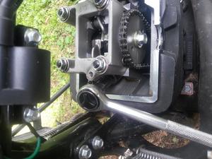

Как для бетонщика с разрядом, звук бетономешалки для меня как музыка для релаксации. Определить что то по звуку не могу, спросить тоже не у кого. Поэтому еще раз (точнее несколько раз, разбирая и собирая мот) повторил процедуру регулировк и решил тут описать процесс дабы если есть косяки то вы на них укажите))) опишу только последнюю попытку из нескольких, как наиболее актуальную на данный момент)))
1. Разобрал мот (делаю это с закрытыми глазами, как автомат калашникова), после нескольких попытоксбора-разбора, процесс занимает считанные минуты.
2.поставил на подкатной домкрат, процемура тоже после десятого раза выполняется на автомате
3. Врубаю пятую скорость, кручу колесо правой рукой, в левой мобила с включенным фанариком и камерой показывает, что творится в окошке, нахожу нужную метку-процедуру успел повторить многократно, с учетом перевоза мота под навес от дождя, занимает считанные минуты.
3.смотрю метки на звездочке распредвала-они паралельны цилиндру.
4.дольше без накидного ключа на 9-ть появляются сложности, у меня есть только головка на 9-ть, отпускаю ей стопорную гайку на винте регулировки зазора, который на коромысле.
5. Давлю пальцем на центральную часть карамысла, ту что у распред вала, подсовываю щуп,  пытаясь выставить зазор, но при законтревании с помощью головки на 9-ть зазор уплывает-су..а, повторяю процедуру бесчисленное количество раз, в конце получается законтрить винт просто руками и подтянуть головкой на  9-ть и так с каждым из 4-х винтиков.
По результату: выпуск -0,07- свободно, 0,08 с натяглм, 0,10 не лезет (другим щупом не проверял). Впуск  0,04 свободно, 0,05с натягом, 0,08-не лезет. В последний подход процедура заняла часа полтора, с небольшими перекурами на то чтобы поматериться и посетовать на отсутствие накидного ключа на 9-ть с которым процесс закантрмвания можно было выполнять придержипая сам регулировочный винт плоскогубцами. После финальной попытки, вопервых стемнело, мот был собран обратно, и произведен пробный запуск, надо отметить, что после работы движка на холстых где то около минуты, после выключения труба стала щелкать, что не наблюдалось при предыдущих попытках)))  что несколько расстроило, по звуку ничего сказать не могу, т.к. пока не очень понимаю, квкие звуки должны быть , а какие не)))) ходовые качества, пока не успел опробывать.
Привет  Сбер!!!!! Прочитал твой отчёт. По зазорам  и меткам всё правильно.
Пальцами на коромысла давить не нужно.
Отворачиваешь контргайку и болт . вставляешь щуп и пальцами закручиваешь болт до касания чтобы щуп ходил туда сюда с небольшим натягом. это и есть тепловой зазор.фиксируешь болт плоскогубцами и затягиваешь контргайку.
Обязательно купи накидной ключ 9. рожковым не советую слижет грани.

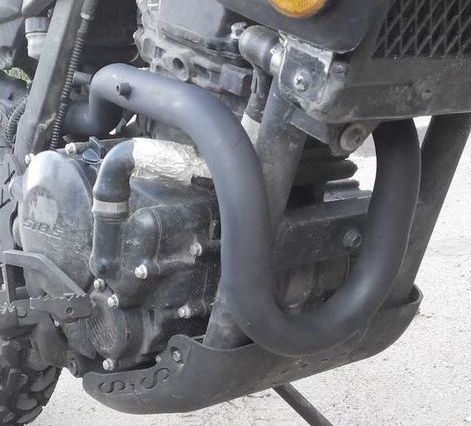

Труба щёлкает и у меня и у Старины так что не обращай внимания.
Я вообще не понимаю,как труба может не щёлкать.Там рабочая t* не одна сотня градусов,в зависимости от оборотов,смеси,момента зажигания и т.д.......Тепловое расширение у трубы дай дорогу,металл-то тонкий,и остывает так же быстро,вот она и щёлкает.Инфракрасным термометром можно померить t* на трубе. t*(газов) = t* (трубы) + 15*\20*(коэффициент).

Да на всех мотах и не только на мотах, выхлопные (патрубки и даже глушители) щелкают когда остывают ^_^ , можно немного уменьшить этот эффект и позаботиться о сохранности выпускной системы путем нанесения жаропрочной краски для глушителей, получается весьма не плохо на вид и она защищает его от ржавчины ^_^ , она обычно на силиконовой основе и после покраски надо деталь нагреть до 200* -я грел строительным феном, т.е. все можно сделать дома. Вот недавно красили эндуровский выпуск с глушаком и фотка балончика с краской. ^_^  Чет я не понял :blink: ... у меня ограничения на загрузку фоток пошли дикие....  :blink: 49кб !!!!!

На счет не давить коромысло(я отжимал пружину, т.е. давил в центе у распред вала, что бы в районе зазоров оно отошо) - был один из вчерашних вариантов, дело в том, что пружина дожимает коромысло до касания с клапаном и если не держать , то лично у меня даже при полном отвороте регулировочного болта, ни один щуп не входит, т.е. коромысло упирается в верх клапана и что при таком раскладе можно регулировать не понятно.
  при установки меток попал не в тот такт.
