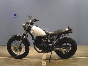

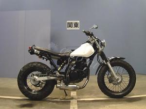

Я б не стал тюнить. Я бы купил эту тв-ху и все. Проще и эффективней))). Допускаю, что подороже. Только неизвестно, во сколько в итоге выльется тюнинг форика.
Форик уже куплен и обкатан. Зачем менять друга? проще им для души заниматься, а как направление для творчества использовать эту версию тв-хи (это ведь тоже не оригинал))
Кстати, заметил на ней тяга привода заднего тормоза поверху проходит, это эффективнее в плане езды по глубоким и узким колеям (колесо широкое, чуток неаккуратно с газом и мот сваливается в колею). Был опыт- застревал, и всё торчащее (подножки, тяга) мешало сильно...
Интересно, можно ли ее наверх переставить?
Да уже все,кто по говнам гоняет .переставили давно..
P.S. И ещё вопрос,а в чём тут такой тюнинг (скорее, стайлинг)  невероятный?  Сними пластик,заднее крыло,поставь фару круглую.......ВСЁ!!
