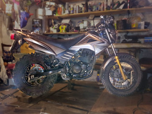

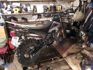

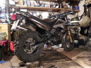

Чел на видео не может понять одного, это техника, а не как там было выше БРДМ или как? :rolleyes: ну пусть будет БРДМ, и это не огурцы на засолку ^_^ и совсем не консервы, вот так зимовать будет моя техника и я даю 100% что летом она заведется сразу и будет так же верой и правдой мне служить,  и еще по поводу видео, я хз но таких  знатоков ваще с ютюба я бы гнал! советчики блин :unsure: 0933086001448792497.jpg0066285001448792498.jpgСпециально вышел из дома и сфоткал ^_^ я все понимаю, но у меня мотов было ппц сколько, все переживали зиму и весной находили своего нового владельца, а машка вообще 2 зимы у меня пережила, так что думаю я все же знаю как технику ставить на зиму ^_^ вот как бы и все -_-

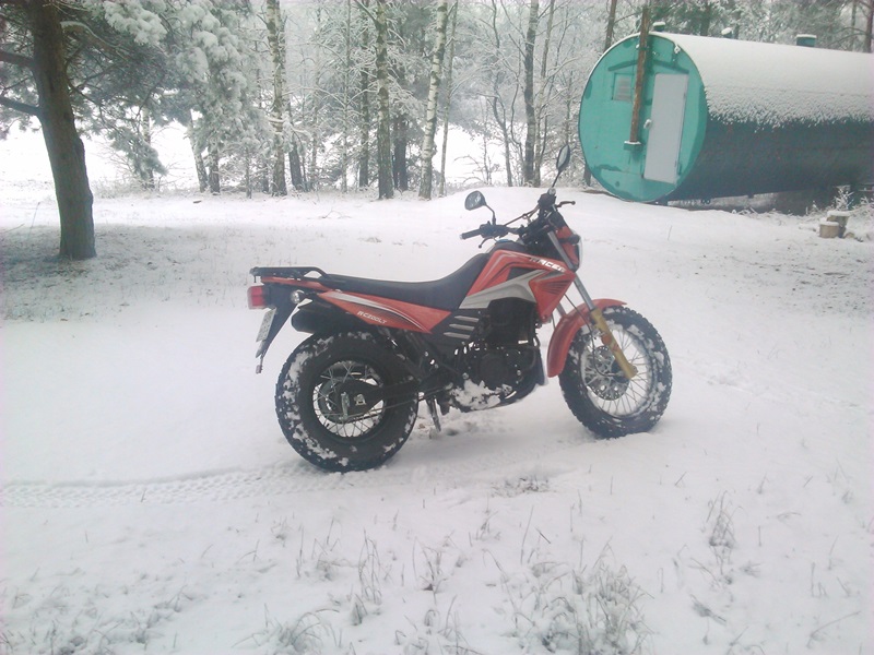

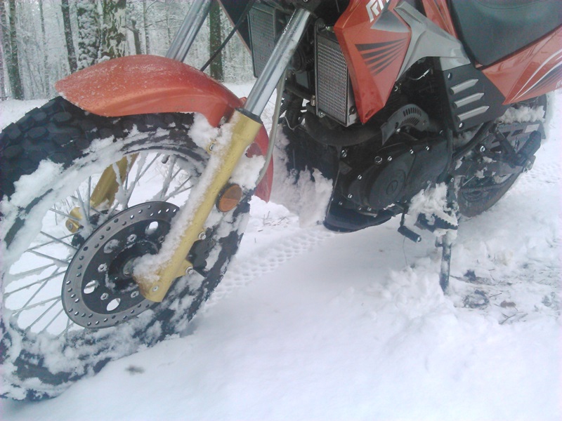

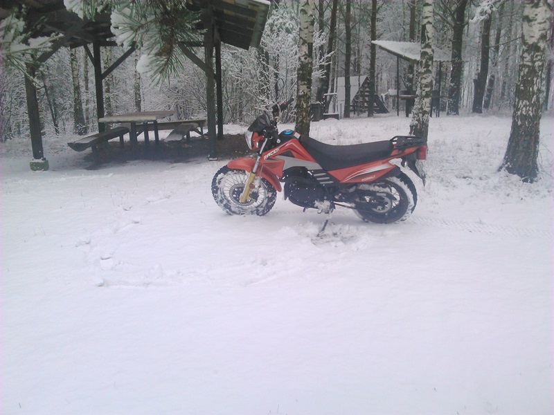

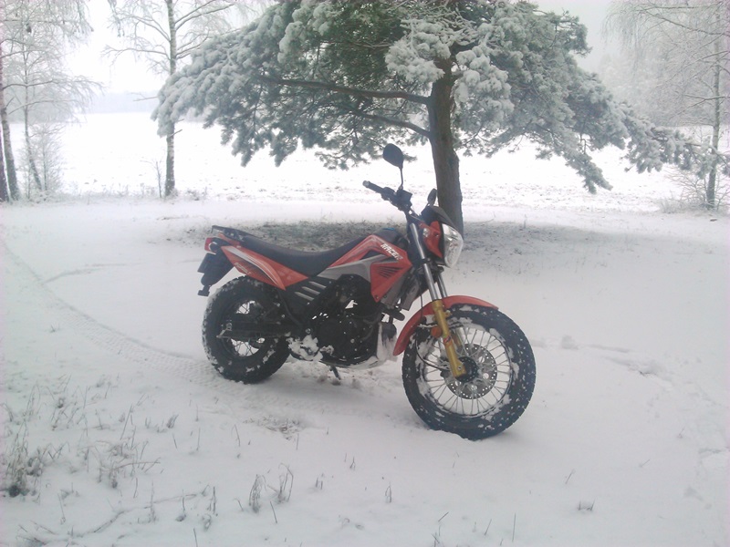

У нас первый снег! Мороз -1! Не выдержал, покатался,нетерпелось мотоцикл зимой проверить.
Через полкилометра хотел уже  домой вернуться,  - навыки утрачены напрочь, - по замерзшим колеинкам грязи покрытым снегом  ехать невозможно, здесь  хотелось не лифтоваться а нооборот приземляться. Но решил что надо все таки попробовать укротить корову на льду. Более десяти километров на первой-второй передаче. За все муки был вознагражден когда добрался до леса, вот там красота! И для гла и для покатушек.
 На спидометре 320км, моих 120, остальное сын по окрестным деревням. Его отзывы по проходимости самые восторженные, хотя конечно в большие грязи он не лез, задача не стояла да и мотостаж только начинает мотать, но то что на полевых раскисших дорогах встречалось его не останавливало. Вот сейчас и думаю что делать, то ли ставить на хранение то ли обслужить и кататься изредка. Хотя нужно все равно масло менять и хотел приурочить к этому подразборку да погода такая что делать ничего не хочется. Будем посмотреть.
 Пока из перечисленных на форуме болезней  вылезла только одна - скрип маятника, да и тот в эту поездку пропал. Еще перегорела лампочка заднего поворота.
 Перед этой поездкой с аккума не завел , может предыдущие морозы до -10 повлияли, может что подсасывает, но за неделю аккум сел. С лапки холодный даже не чихнул. Зарядного  у меня все равно нет поэтому прикурил от автомобиля, поработал и стал заводиться лапкой, потом и с ключа. При езде на малых оборотах ( а как еще по гололеду) цоканье движка  слышно как и раньше, нужно смотреть клапана, дотягивать до регламентных 700км боюсь. Свечу смотрел ранее - черная. Когда ездил недели три назад, было где то +3градуса, пропали холостые я подкрутил карбюратор добавив только ХХ, когда движек хорошо угрелся в работе обороты  ХХ стали под 2500, сейчас при минусовой все повторилось - на холодную крайне неустойчивые потом повышенные. Но пока никуда лезть не собираюсь - знаний для тонкой поднастройки  по этим моторам никаких практически, но чувствую что в остальном машина работает четко и  слажено. Заменю масло и отрегулирую клапана. Хранение в гараже, естественно не отапливаемом, постоянной места для него пока нет поэтому катаем из угла в угол.
 Еще один печальный вывод с этой поездки - этот мотоцикл для крестьянина  не злодейский! Ни украсть ни побраконьерничать. Вчера покатался, а сегодня уже звонок от председателя колхоза: "Не твой ли сын там катался?"." -  Нет, говору, это я сам!", "-Ты, - говорит,          - все мои охотничьи угодья объехал!". Понятно, такие следы от мота на 50 верст в округе одни, ни с чем не спутаешь.
Вывод таков: данный мотоцикл как противодиванное средство очень хорош! Помогает!
P.S. Волговский брызговик на раме хорошо работает и в грязь и в снег - мотор под цилиндром чист!
