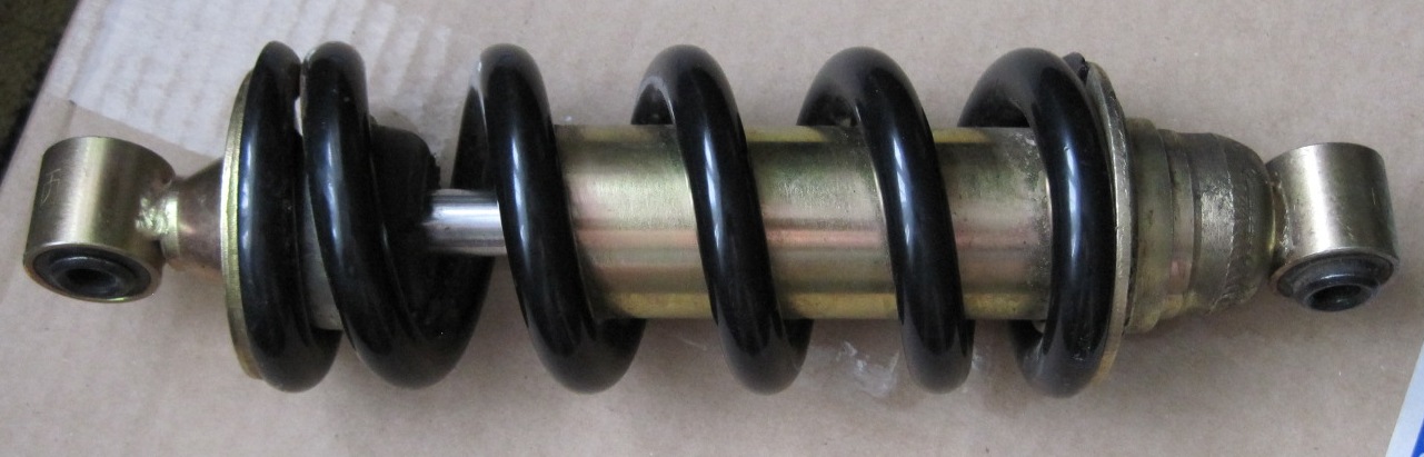

З.ы. не знал что на форестере амморт без преднатяга. -_- а можно вообще фотку увидеть родного аммортизатора? в инете смотрел, но чет не нашел...
З.ыыыы... вот нашел амморт в каталоге на рейсер эндурик, все видно, амморт с регулировкой image-350.jpg
А вот на форестер, не понятно сверху это гайки или сварка или еще что там блин... 18%201.JPG
Тогда моя мысль пойдет по другому, амморт сам идет разборный? Пружину снять с него можно?? Если да, то надо иметь знакомого токаря ну или токарный станок, и все с преднатягом решаемо!

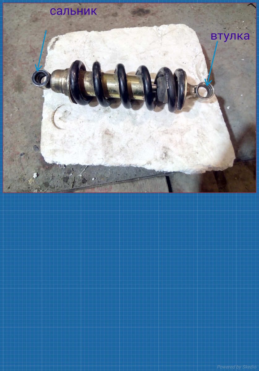

Вот фотка радног аморта десны ломаю голову как туда втулки присабачить. Пока вкалхозил сайлентблоки от капейки, пришлось точить резину, есть большие сомнения что надолго их хватит.
Мот рассчитан на нагрузку 150кг.
160 тоже выдерживает нормально, а вот больше пробивает.
Можно попробовать перевернуть (по совету Мегаба)  штоком вниз. или искать аморт помощнее.
Задирать жопу смысла нет, цепь перепилит маятник.
