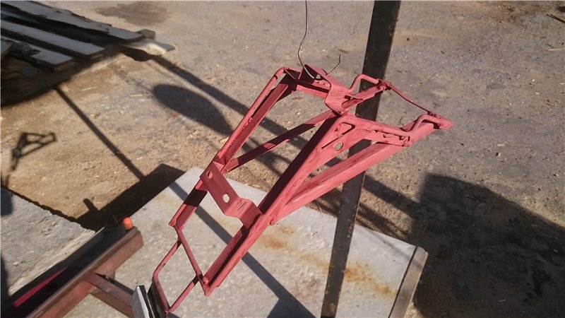

А это чья???attachicon.gif526f60e22987.jpg :) :) :)
она же, в грунте, до покраски)
Да понятно,просто сразу,в своё время сохранил для примера на будущее,если понадобится - вот,понадобилось.Кстати,сколько уже пробежал? Держится всё?
Старина, себе хвост проварил по похожей схеме, плюсом третье крепление через резиновую подушку, дабы не лопнуло; правда в отличии от товарища Dinamo не грунтовал, ленивый, закрасил/запылил просто баллоном.
После этого пробег где то 900км- всё ОК, и не ржавеет после зимы.
Ну ,значит беру и делаю :)
900км, как говорится - сделал, и забыл.
