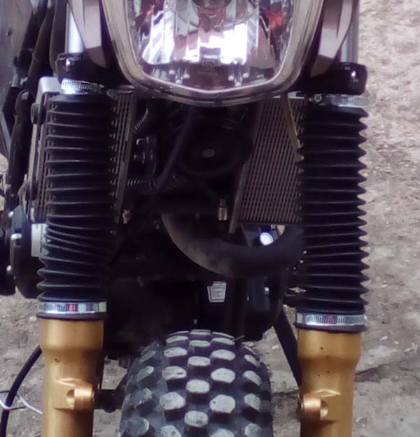

Снял колесо,вилку,поставил гофры.Я так понимаю,что при установке перьев на место,микроны ловить не обязательно?
Привет Старина!.
Я вот свои  гофры решил срезать.  Ставил прошлой весной,  уже все спрели до дыр. резина г.вно.
Покупать и устанавливать новые каждый сезон нет смысла.
Раньше ставил на Яву от каких то сеялок, немецкие (ГДР) те стояли годами (были б/у) и ничего им не делалось. вечные.Теперь таких не найдёшь.
Привет,дружище :) Ну посмотрим,время покажет.На первый взгляд,резина неплохая,не мажется,блестит,ну,а там ,как пойдёт :)
Перо отмыл,пролил силиконкой,и "одел" в гофры.
