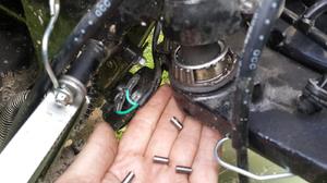

Всем привет. Разобрал-таки рулевую (начало тут http://www.china-moto.ru/forum/topic/6248-racer-forester-200/page-196
Внешняя обойма превратилась в стружку, которая и мешала поворотам руля. На внутренней обойме отчетливо видны следы коррозии.
Собственно.... без комментариев. Причины произошедшего не понял. Все в смазке. Люфтов не было. Даже не знаю, на что тут думать. А, в прочем, хрен ли тут думать. Менять надо и ездить дальше.

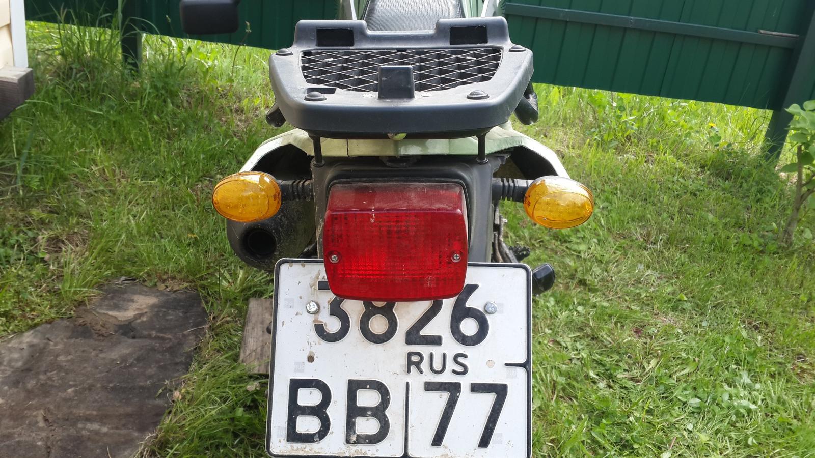

Вот в недостающих проекциях багажник:
