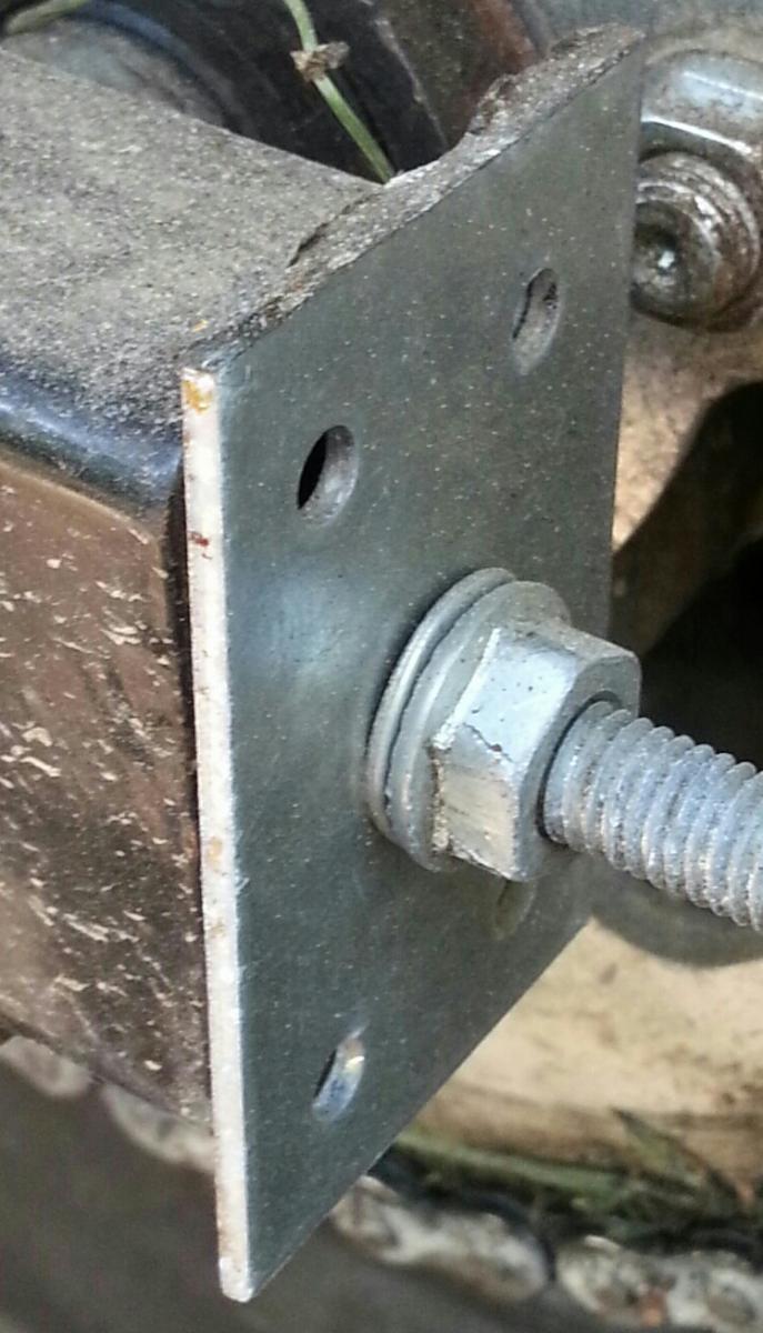

Приср@л гайку,установил на мот рамку,всё встало 1х1.Кстати,дополнительные косынки приварил исключительно "в дань моде" наших форумчан.Они там,по большому счёту на йух не нужны.Всё держится на том самом кронштейне,который у всех отваливается.Он силовой в данной конструкции,и она,конструкция, полностью держится на нём.Совет будущим  модернизаторам: не парьтесь с усилением самой рамки - она и так не согнёшь,лучше выгните новый кронштейн из более толстого и прочного материала.Я даже не уверен,что буду сажать крыло на 4-ю точку.

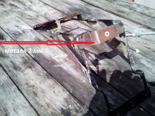

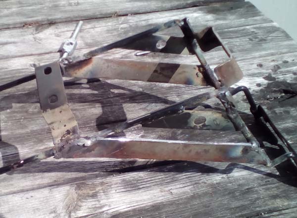

 P.S. Занялся переделкой защиты:
Пока заготовка,сделаю - покажу.

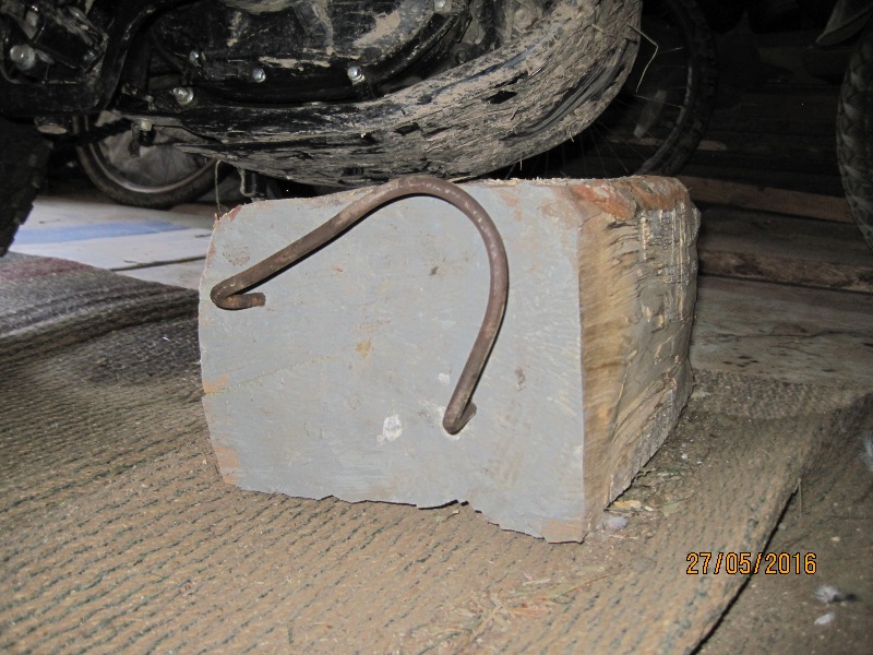

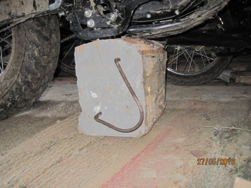

Чем поднимаю мот, на фото нет рычага.
Руками за багажник. :rolleyes:
Узкой стороной подсовываю под мот, в скобу вставляю монтажку и кручу на длинную сторону.
