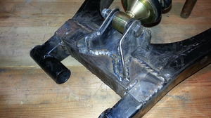

всем добрый вечер! Осенью купил охотника. Обкатать не успел дождливая погода не дала. Решил вылечить его "детские" болезни. Разобрал все до последнего винтика. Усилил маятник уголком 50х50 (на фото). Выточил в маятник бронзовые втулки, осталось приварить гайку для пресс-масленки. Усилил рамку заднего крыла. Сейчас обвариваю всю раму и делаю багажник. Если кого интересует пишите, сделаю фото, расскажу какие были сложности....
