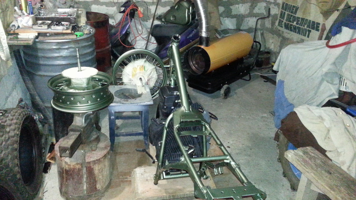

Покрасил колес!
Пришлось купить тепловую пушку ПрофТепло ДК-21Н (предназначен для теплиц с площадью более 250 м. кв.) гараж 18м. кв. нагревает до 24 гр. за 9 минут (на улице минус 7) у соседей с крыши снег тает. Температура на покрашенном колесе перед хаблом за 40 гр. (правда стоит как мото, зато теперь в трусах и тельняшке можно ковыряться с мотиком....

Она электрическая или газовая? у меня знакомый занимался потолками натяжными, щас оборудование распродает, у него газовая пушка, думаю может купить... и вопрос возник, можно ли газовую пушку эксплуатировать без балона а с магистрального газопровода?
9 минут назад, Mishany сказал:
Нет, это дизель. Точная копия Запорожской печки, только большая.
Расход 1.63 кг/ч солярки + вентилятор крутит эл. двигатель 220V 250 Вт.
Выносной терморегулятор можно установить от 0 до 35 гр. С.
Забей в поисковик  ПрофТепло ДК-21Н  - там про неё есть все характеристики.
Обогрев гаража это баловство (хотя для покраски и погреться, когда на улице стужа отлично), конечно же дизель пушку мы купили себе в теплицу, так, что скоро она местожительства поменяет...

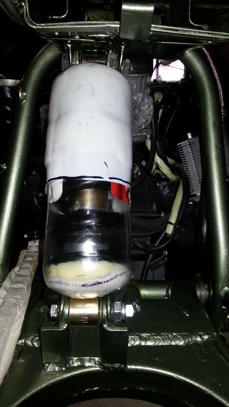

Заколхозил с аммотром., взял 2 пластиковые бутылки (та, что прозрачная от растворителя 647, та, что белая от растворителя Р-12) в дне высверлил отв Д44 мм. Вырезал кружки на пару мм больше диаметра бутылок: - 2 из поролона; - 2 из полипропилена. Насадил поралон - полипропилен - бутылку (полипропилен держит форму и саму бутылку "пистолетиком").
Все собрал - насколько окажется живучей такая конструкция? (вода то в неё точно не попадет), а вот пыль (зазор меж бутылками пару мм есть) вопрос. Хотя бутылки входят друг в друга см. на 7 .
Ну и сам амморт. по рекомендациям аборигенов форума перевернул к верху дрыгом....

По амортизатору, я б просто чехол тканевый на него сшил (а продают и готовые, на Али например), в чем смысл именно бутылок?
16 часов назад, Prizrak4x4 сказал:
только тем, что держит цилиндрическую форму.
Также хотел чехол, однако в гараже из подручных средств оказались бутильки!
Теперь жена идею подкинула на все это сооружение из бутылок натянуть женские колготки, в ближайшее время буду по женским магазинам искать зеленые колготки под цвет мото :)

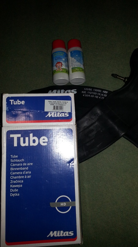

Ок. Ждемс...
приехала камера!
на ощупь вроде резиновая. вроде такая же как стояла....
сделана классно, тут придраться не к чему.
(Даже усики для откручивания ниппеля на колпачке, одет пластиковый декоративный чехол)
Сама резина камеры заметно толще штатной
на фото виден код на коробке на самой камере, и размеры на камере...
1 час назад, ParaLanik сказал:
Ну это не показатель, т.к. камера у тебя с индексом HD - усиленная, они и идут толще, насколько я знаю...
Хотелось бы сравнений со штатной, они же обе сняты...
