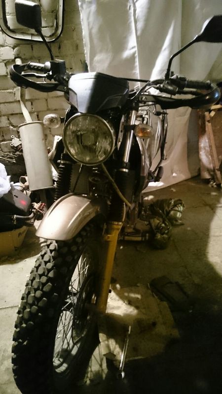

Смена имиджа. Фара и защита.
Неее... Если менять имидж, то более полно. К смене фары нужно и приборку менять... По моему скромному мнению, к круглой фаре отлично подходит приборка с двумя круглыми приборами (тахометр/спидометр), в виде двух стаканов... Типа как на ебрике например, или Хонде СиБи. Наша же приборка вообще никак не гармонирует с круглой фарой...
Но при всем этом круглая фара нашему аппарату очень идет.
Приборка да. А так - захотелось больше света.
Изменено пользователем Dinamo
24 минуты назад, Dinamo сказал:
Да это то понятно что света хотелось нормального. Я тоже периодически поглядываю в сторону круглой фары, но без приборки "в тон" не хочу ставить. А на приборку жаба душит...

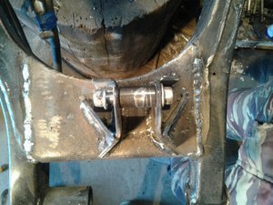

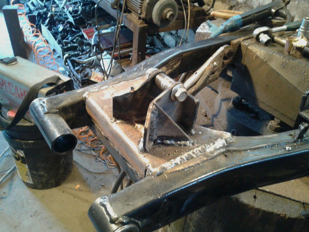

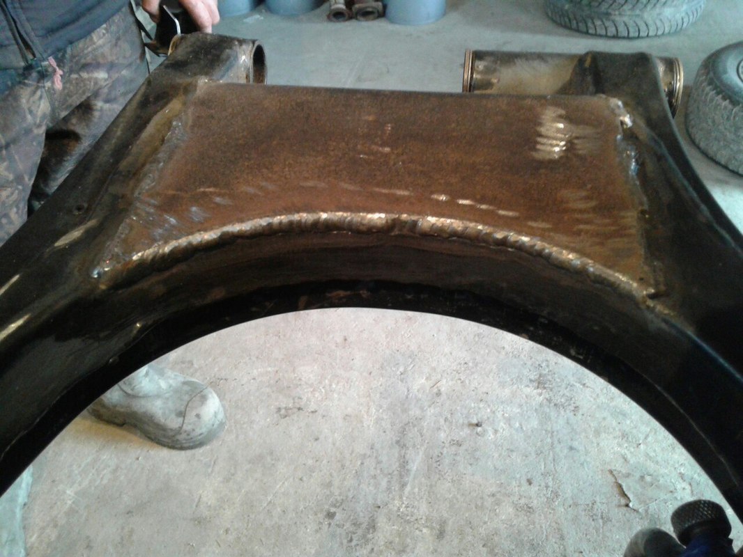

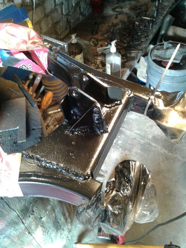

Процесс усиления маятника в области крепления амортизатора. Считаю, получилось отлично, уже не треснет)
Заодно косынками был укреплён и сам кронштейн.
Толщина используемого металла - 3мм.

Че то я по боялся подкладывать пластину под кранштейн, увеличится высота крепления и соответсвенно мотоцикла. Просверлили отверстие для амортизатора сто бы приподнять маленько мотоцикл.

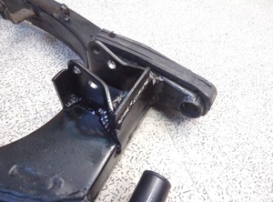

7 часов назад, Вереск сказал:
Глаза боятся - руки делают.
P.S. - предлагаю добавить в FAQ
Боже упаси.
Ты бы ещё лопату туда приварил.:D

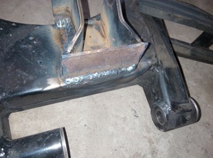

17 минут назад, капер1966 сказал:
Ну вот приварил пластину спереди, а нужно было сбоку (справа и слева по ходу)
Смысла нет с боков усиливать  пластинами, проварили его со всех сторон и спереди где пытался отрываться усилили.
2 минуты назад, crank86 сказал:

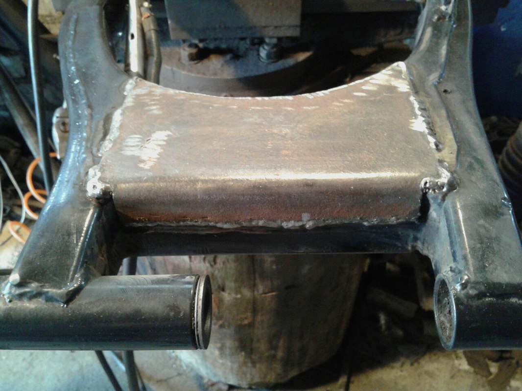

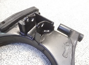

5.jpgВот  твоё фото. Нижнее крепление (нормально)
Верхнее крепление не доходит (слева) до вертикальной стенки маятника и приварена опять к тонкой площадке (здесь и будет отрываться )
4 минуты назад, капер1966 сказал:
Думаю за счет сдвига крепления амортизатора нагрузка распределится и все будет нормально. Если нет, то тоже буду приваривать лопату и вытачивать на нее новое крепление амортизатора!
3 минуты назад, crank86 сказал:
Я уже написал как быстро и надёжно сделать (сделал раз и забыл про этот узел)
Ну а вы хоть рельсу приваривайте , дело ваше.
Только что, капер1966 сказал:
Боже упаси.
Отец мне всю жизнь говорил, "Делай хорошо, ху*во само получится". Усиливать маленькими пластинками приваривая их к всё тем же китайским соплям, которые со временем всё равно будет рвать, считаю нецелесообразным. Ну, тут уж сугубо моё мнение)
Изменено пользователем Вереск
