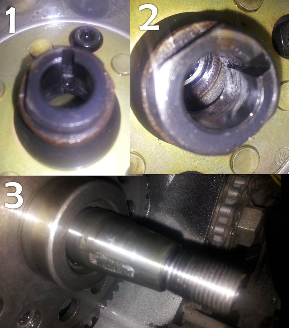

troop, а у тебя ротор жестко на валу сидит? Я не совсем понимаю, что именно на фотках, если это ротор-шпонка-вал, то на правой фотке как-будто зазор есть. При проворачивании двигателя ротор вращается без биения?

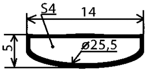

Итак, знатоки. Причина того, что зажигание стало слишком ранним, найдена и устранена. Первое предположение было верным - провернуло ротор генератора на коленвале, срезав шпонку. На фотках 1 и 3 срезанная шпонка на роторе и коленвале, на фотке 2 царапины на конусе ротора, которые оставила шпонка. Извините за качество фоток - не мог поймать фокус и руки были в масле. Шпонка сегментная, размерами примерно как на второй картинке. Толщина 4 мм. Новая была вырезана из советской каленой шайбы толщиной 4 мм и установлена на место. После этого мот завелся с полоборота. Раньше хуже, мне кажется, заводился.

Однако остается вопрос - почему провернуло ротор. Завтра посмотрим на зазоры клапанов на всякий случай и придется менять масло все-таки, т.к. пока была откинута левая крышка, вытекло примерно литр.

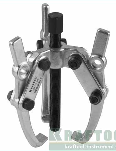

З.Ы. ротор классно снимается съемником универсальным трехлапым как на третьей картинке за здоровенную гайку, накрученную на резьбу, нарезанную на черной штуке на фотках 1 и 2 и предназначенную для накручивания выжимки. Съемник взяли на диаметр 100мм (самый маленький, что был в магазе) за 360р.
