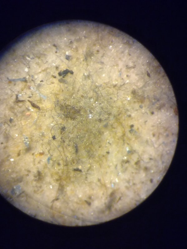

На масляном фильтре второй раз обнаруживаю некую волосню, несколько комков. Что это? Продукты износа дисков сцепления? У кого такое же было или есть?
Не знаю кто как, но с таким сталкивался после первой замены масла на движке после переборки, видать от тряпок что то оставалось на шестернях. Но после первой замены вся эта волосня сливается и на второй уже не видно.
Бывает, что новые прокладки "линяют". Видать материал прокладок попадается такой иногда.

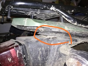

Доброго времени суток, камрады!
Пробег 1,5 тыщи км и вот такая неприятность:
Не сказать, что я его сильно гонял, в основном по полям, да по асфальту. По кроссовой трассе не на трамплинах не скакал. При покупке наварили дополнительные железки на тонкие прутики, которые были под крылом. Может это их вес дал дополнительную нагрузку на пластик крыла. Укрепили, блин.

3 часа назад, Антон Сергеевич сказал:
Надо было закрепить на четвёртую точку опоры через плотную резину (там есть незадействованная приваренная гайка)

Хана твоим прутикам, или поперечины оторвало. Разбирай, клей, вари снова.
23 часа назад, Prizrak4x4 сказал:
Я ничего не варил. Я купил новую рамку и, по совету друзей ???, реализовал дополнительную точку крепления. После этого уже 2000 прошел -полет нормальный.  И рамка цела, как ни странно. ВАЖНо: нельзя перетягивать эту точку!!! На кочках перетянутую вырвет вместе с куском пластика крыла!. Нужно, чтобы это крепление было как-бы дополнительное к уже имеющимся. И просто поддерживало статическое состояние этой китай-конструкции.

И это правильный ответ.
Я себе ( снизу крыла на болт четвёртой точки опоры вместо  шайбы) поставил   прямоугольную пластину ,тем самым увеличил площадь опоры .
Эту рамку, которая держит задний фонарь и заднюю часть заднего клыла, надо усилить.
Если посмотреть на неё сбоку, то она выглядит уголком. Так вот соедини края этого уголка, чтоб получилось треугольник. Иначе, поставь с двух сторон дополнительные распорки. Только они должны быть чуть выгнутые, чтобы колесо не задевало.
А то, лучше возьми и сделай по этой форме свою из одного прута. Родная сделана както не культяписто, из мелких кусочков, да и эти кусочки , железо слабое.
Я сделал себе из прутка Ф6 , из нержавейки. Постарался так выгнуть её, чтобы как можно меньше отдельных кусков было.

В Wed Jul 18 2018 в 18:01, VitaWK сказал:
Я варил уже раза три примерно. Как только не усиливал, отрывает все равно. Даже 4-я точка крепления не спасала. Сейчас под пластиком металлическая конструкция, которая почти повторяет форму самого крыла. Пока держится.
