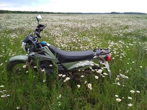

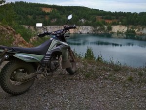

Прокатился в выходные по полям, горам, лесам
BGvg9vn_2i4.thumb.jpg.59d4cc3f2bbfc22ad15c88f43115f4f0.jpgBGvg9vn_2i4-3.thumb.jpg.74cb86a24ea9ab76cff9f53e1fa06d30.jpgBGvg9vn_2i4-2.thumb.jpg.71d0e8e02db41c074759c654f092771a.jpg
Когда откатывал мот от края (3-е фото), сидушка оп-па и съехала. Оказалось открутился задний болт и куда-то "убежал", всё держалось только на переднем ухе ?
Надо будет новый подобрать. Там вроде ещё какая-то планка была, сейчас уже не помню. Остались только два технологических отверстия - одно в сидушке, и одно в мотоцикле.
