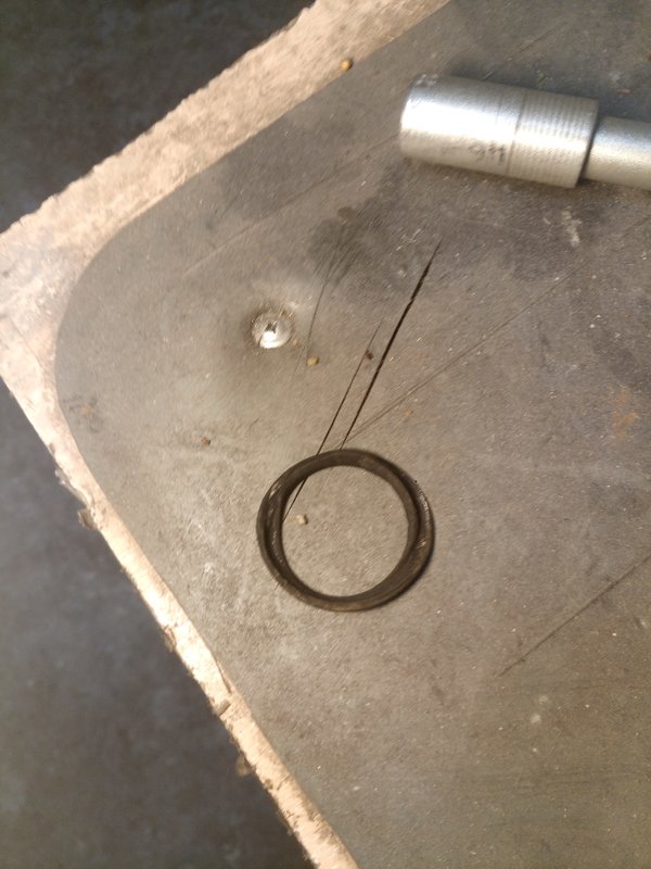

Ребята еще вопрос - что делать с кольцом уплотнительным выхлопного патрубка?
Через него сечет.
В инете посмотрел на заказ можно найти но долго, может что-то сколхозить?
28 минут назад, Harley56 сказал:
Через него сечет.
Я ставил 2 медных кольца, подобрать размер, желательно обжечь, ну и затянут без фанатизма.
Я взял плотную алюминиевую фольгу, нарезал тонкими полосками миллиметров 4-5 шириной и обмотал это кольцо как изолентой , встало плотно, посмотрим сколько проходит. Еще советую гайки родные выкинуть и поставить латунь. Я когда на своем эти родные китайские колпачковые  откручивал, думал шпильки сломаю, минут пятнадцать их туда- сюда по пол оборота раскачивал, потом пошли.

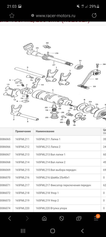

28 минут назад, Артём Павлов сказал:
Общий привет, всеми силами ищу фиксатор передач на вал в КПП. Двигатель 165 fml. Может кто подскажет где его найти можно???
Как он хоть выглядит то? Может его самому изготовить можно?

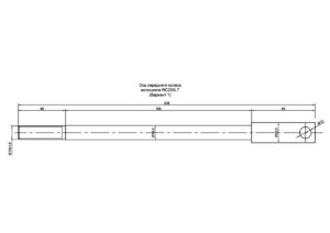

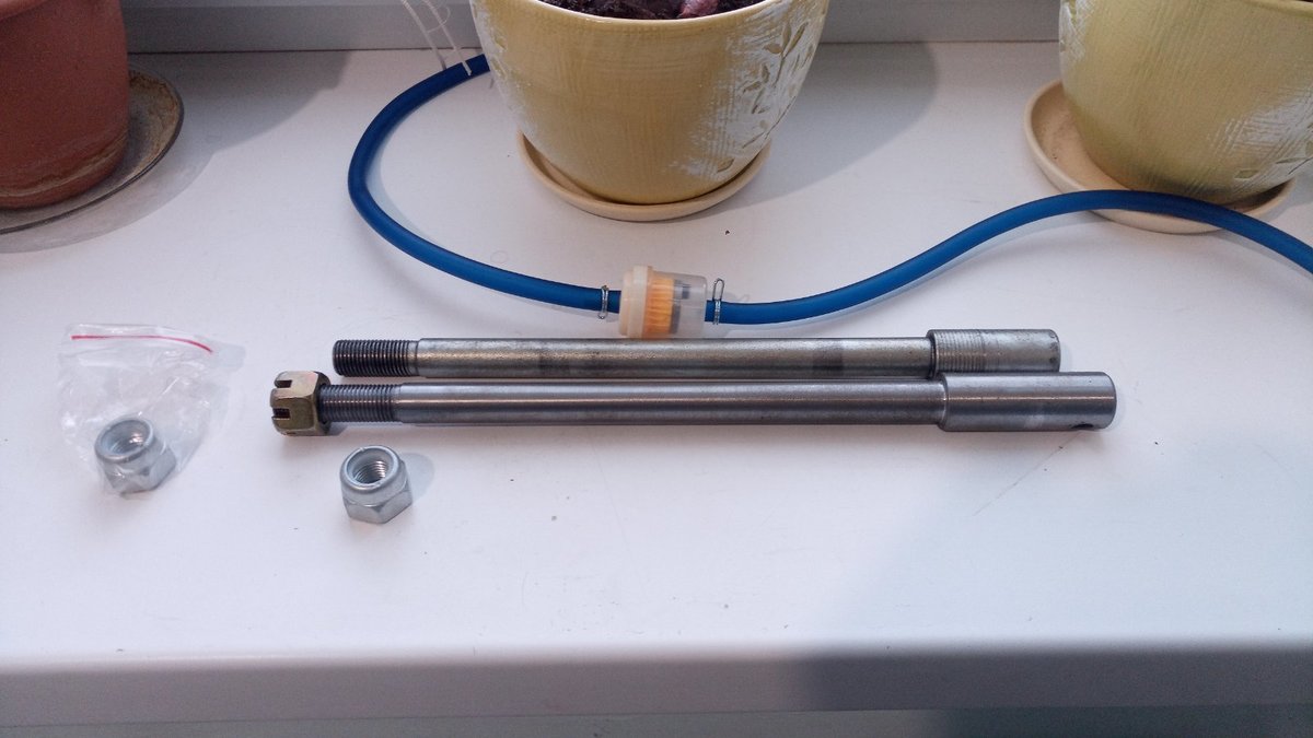

Сегодня выточил (заказал у токаря) новую ось на передок по причине срыва резьбы в левом пере вилки. Мотик такой я уже привез с сорванной резьбой я не знал об этом. Сначала расстроился а потом посидел подумал, посмотрел на свой кавасаки Вулкан как у него сделано и прикинул чертежик. Может кому полезно будет.
Съездил к токарю и он мне за пол часа выточил новую ось))) и всего то за 300 р.
плюсом гайки с нейлоном и одну на всякий случай под шплинт)))
Прокладку под выхлопную с наскоку найти не удалось... Будем думать.
 Уплотнительное кольцо под патрубок. Стальная шайба. Её обвернуть в 3-4 слоя (есть экранирующий рукав для проводов, Ф35. Он выполнен из тонкой медной проволоки. Так называемая плетёнка.) и обжать. Есть ещё плотный плетёный паронит, с добавлением асбеста и графита. Можно сделать в перемешку разные шайбы. Нарезать медную сетку, очень мелкая ячея, несколько листов, размером скажем 100×100; такие же размером азбестовую ткань, тонкую, пересыпать графитом из под крупного напильника; фольга алюминь, медь.  Всё переложить симметрично. Положить под пресс, сжать, чтобы всё друг в друга продавилось. Выдержать. Можно применить две толстые металлические пластины , из 10мм наверное мало будет, надо 20ку брать, стянуть болтами 8-10. 4 шт по углам.В таком же сжатом состоянии вырезать. Как? Это у токаря спросить. Если токарь может обкаткой завернуть край медной шайбы и закатать её. То весь пакет шайб завернуть в медь. К примеру, так сделано на краях отверстий прокладки под головку жвигателя у машины.
Стальные шпильки убери аккуратно. Осторожно! Они уже пригорели, пусть раскиснут от ВД. Вместо них поставь шпильки из нержи 20Х13, или 40Х13. Закручивать до упора, чтобы не было свободы, иначе раскручиваться будут. Проверь, прогони резьбу. Я себе сделал из титана. И гайки латунь, нержа, титан.
Изменено пользователем Иван 26
9 часов назад, Иван 26 сказал:
Да, серьезный подход) А где же шпильки из нержи найти?
8 часов назад, мот сказал:
не помню на какой именно аппарат я делал прокладку - из старой прокладки выпуска 2109 ( на 2 дыры ).
лишнее просто аккуратно обрезал болгаркой. ну и бонус - 2 штуки получается, если тонким диском пилить. тютелька в тютельку встало.
и гайки на выпуске контрагаю, чтоб не открутились и не потерялись
Вот это интересная мысль насчет прокладки, а про контргайки не понял родные что откручиваются? а если на гроверные шайбы их?
Я себе поставил латунные гайки. Это гайка выхлопного коллектора ваз-2101. В оригинале они на копейках идут латунные. Не во всех магазинах они есть, но найти можно. К тому же они высокие,  откручивать-закручивать удобно, латунь вязкая с простой шайбой держит хорошо, не отворачивается не прикипает.
