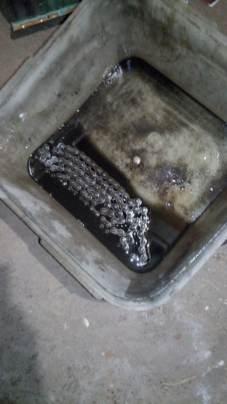

Подскажите что с цепью делать?
Пробег 2200 км была растянута (вернее не подтянута) не мазалась и не мылась.
Сейчас лежит сутки в керосине.
До этого все мотики на кардане были ;)
Что с ней делать? в масло положить ? помню старые буквари учили в масле варить типа  хз.
Может пока несезон новую заказать?

Я бы новую купил. У нас 428 цепь много есть недорогих вариантов, хоть несколько раз в сезон меняй.

Дак по длине подбери. Посчитай звеня на своей и подбирай. Самая длинная из советских 428-х была на муравье.

Ну если как раньше, то дать полежать в бензине/керосине, прополоскать в нем же, варить в графитовой смазке (само собой если цепь не сальниковая), а если цепь растянута, то это не поможет, только замена, от растянутой цепи будут страдать звезды.

428-я цепь, это минск, восход, муравей, ява, если из китайского мотопрома, это все что с двигателем до 300сс. Предложений масса! А еще забыл, на китайских 50-и кубовых и питах стоит 420 цепь, она не подойдет. Если по фирмам, то лучше DID, JTC

Надо посчитать зубья, сколько зубьев такую и надо брать, ну или длиннее, потом надо будет укоротить.
Обычно написано типа такого: DID o-ring 428-115, т.е. это значит производитель DID, сальниковая, 428-я количество звеньев 115.
