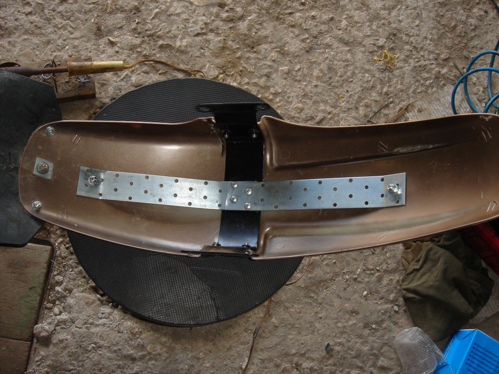

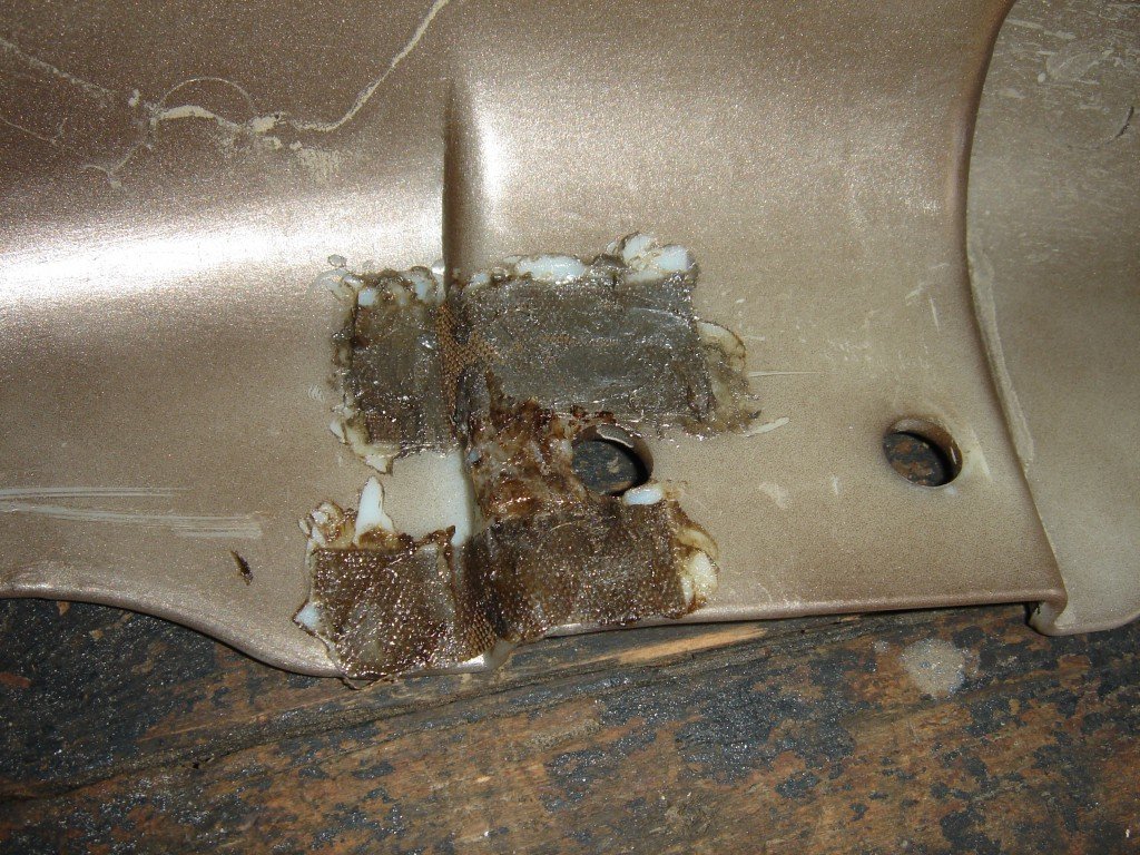

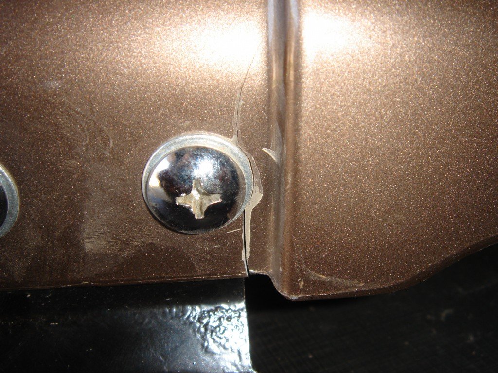

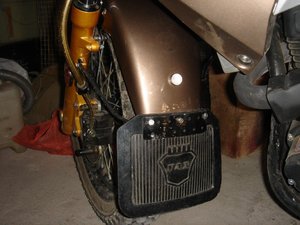

Поставил брызговик на переднее крыло от ГАЗ-24. Из за того, что он тяжелый пошла трещина по крылу. Решил реанимировать.
Купил 2 шт соединительные пластины 240х40х2, шпильку 6 мм длинной 1 метр, термоусадку 6 мм 1 м.
В трещины впаял сеточку, приклепал пластины к держателю крыла. Закрепил всё к крылу белыми болтиками, которые остались от комплекта крепления номерного знака. Из шпильки на 6мм выгнул усилитель крепления задней части крыла, прихватил сваркой шайбу и закрепил к ухам на которых держаться катафоты на вилке. Получилась жесткая конструкция, ни как не реагирующая на вибрацию. Далее всё на фото.

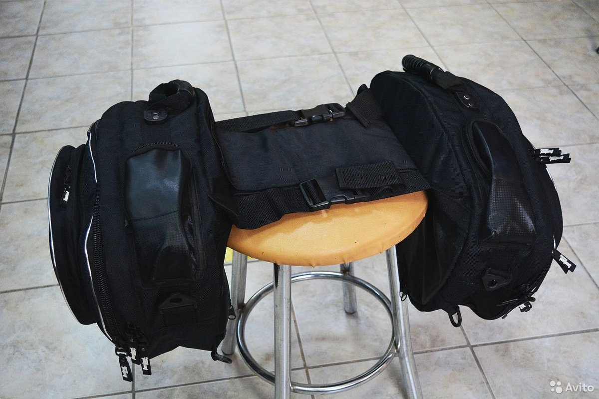

4 часа назад, vipsheff сказал:
Кто нибудь колхозил жесткие боковые кофры?
Купил на авито такое. По размерам как раз на форика.
Изменено пользователем Иваныч82rus
Такие кофры потрут весь пластик под ними, у нас очень херовая краска,вот я почему и спрашиваю за жесткие кофры.
