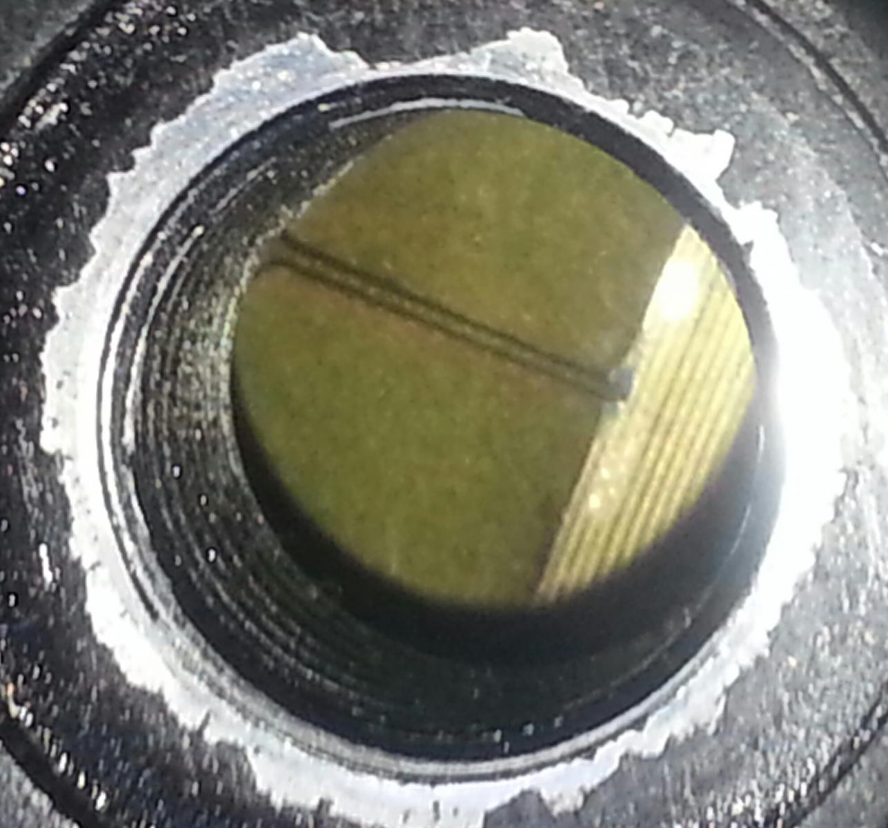

Реешил первый раз в жизни отрегулировать клапана, разобрал мот, где то час пытался в смотровом окошке найти букву Т , усиленно работая киком. Чег только мне там не попадалось))) смотреть и крутить очень неудобно . В конце концов начал ловить верхнее положение поршня , вставляя щуп в гнездо от свечи зажигания, в самой верхней точке, пристально всматривался в смотровое окно, вот что я там увидел см . на картинке. Решил что это то что нужно. Выставил клопана 0.4-е на впуск, 0.6-ть на выпуск. Еще долго пытался опять найти эту метку, но терпение и время иссякло. Вопрос знатокам, та ли это метка

. Ворос знатокам, та ли это метка, и
Ну метка та,однозначно,хоть я ещё и не искал,но уверен,другой там просто быть не может.А вот какие ты зазоры выставил - поправь пожалуйста.И нам не очень понятно,и новичок наткнётся - офуеет!!!  :P  :P  :P
Реешил первый раз в жизни отрегулировать клапона, разобрал мот, где то час пытался в смотровом окошке найти букву Т , усиленно работая киком. Чег только мне там не попадалось))) смотреть и крутить очень неудобно . В конце концов начал ловить верхнее положение поршня , вставляя щуп в гнездо от свечи зажигания, в самой верхней точке, пристально всматривался в смотровое окно, вот что я там увидел см . на картинке. Решил что это то что нужно. Выставил клопана 4-е на впуск, 6-ть на выпуск. Еще долго пытался опять найти эту метку, но терпение и время иссякло. Ворос знатокам, та ли это метка, и
Привет  Sber!!! Ну по порядку. буквы Т там нет.  ловить киком дохлый номер. Я ловил  на 5 передаче с вывернутой свечой.подложил доску под подножку и потихоньку  левой рукой  вёз мот  за перемычку руля  а правой  светил фонариком  в окошко.( снял защиту с выхлопной трубы.  мешала  обзору) нашёл  жирную  метку на конце  кружок (изображение клапана) при этом положении.   метки звезды распредвала паралельно  головке ( горизонтально)  в этом положении  клапана  закрыты и имеют свободный ход . проверяем и рег  зазоры.   Если  клапана  не имеют свободного  хода значит  не тот такт.  Проворачиваем  коленвал  ещё раз совмещая  метки. Я попал с второго раза. Зазоры  оказались  0.05впуск  0.10 выпуск(в натяг)  оставил  как есть (не гремят). Метка на фото  похожа.  жаль не видно кружка на конце (нужно смотреть под углом)
