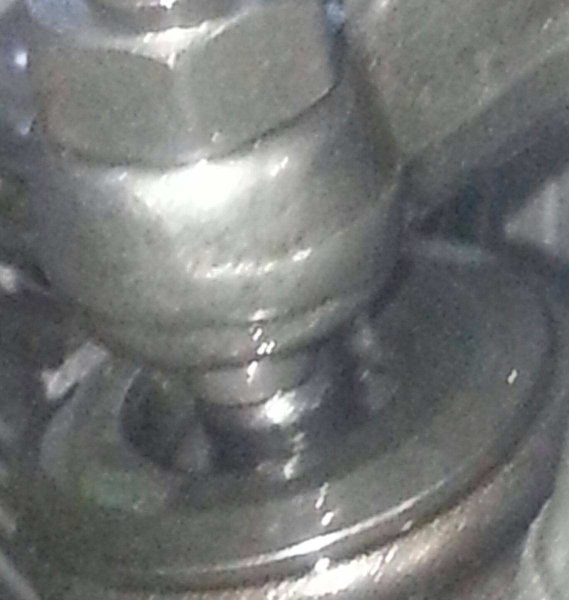

Раз уж пошла такая пьянка с клапанами, то скажите пожалуйста, регулировочный болт на коромысле прилегает к клапану всей поверхностью?
Могу сказать только, что у меня щупы зажимались не на всех клапанах равномерно, что говорит о неполном прилегании поверхностей.

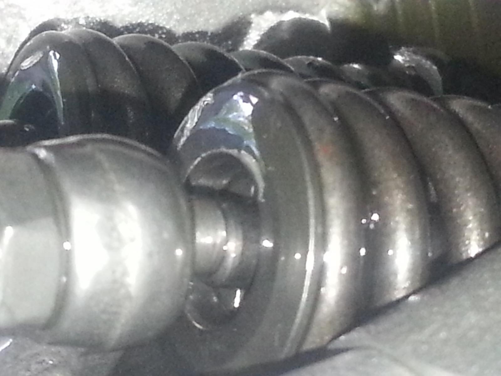

Надеюсь, что на следующей неделИ, в каталоге всё-таки появится эта пружинка. Катаюсь пока без неё, ни каких изменений в работе двигателя не наблюдается, уровень шума совершенно не изменился, новых звуков не добавилось, старых не убавилось :)
sber, спасибо за фото, у меня такая же история. Пробег около 800км, регулировочные болты не расклепались, на клапанах выработки нет. Режим работы у двигателя щадящий, выше 6000 об/мин ему не даю.
Никита рег винты на коромыслах прилегают  к клапанам не всей плоскостью а как бы под углом.Очень удобно заводить щуп сбоку. например при зазоре 0.08  берём щуп 0.10 заводим сбоку он немного заходит а дальше не лезет ( застревает).

Ещё раз как делал я. выставил метки. подергал за ракера(рег винты) не шевелятся. клапана зажаты не тот такт. проворачиваю колено ещё раз все 4 винта имеют зазор. клапана полностью закрыты( момент сжатия) выставляю нужные зазоры не нажимая  ни на какие пружины и коромысла.
А у Сбера  пружины коромысел давят на клапана даже с открученными винтами и зазор надо смотреть между коромыслом и распредвалом. думаю это косяк ускоглазых.
Ещё раз переосмыслил проблему  Сбера.
Дело в том что пружина коромысла у меня давит не на клапан а на распредвал и поэтому так легко регулировать зазор между клапаном и рег винтом. а у Сбера на оборот давит на клапан
