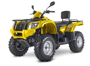

ariva555 Опубликовано 29 октября, 2015 Жалоба Опубликовано 29 октября, 2015 :) Всем привет. Компания СFМОТО обновила свой бестселлер CF 500-A Basic. теперь он называется СFМОТО X5 Basic, стоит на 100 рупий больше, но как он стал выглядеть!! Такому монстру уже комично стоять на штамповках, хотя предыдущему они подходили роскошно. Возможно изменили только расширители арок ?, сделав их съёмными - что плюс. (на видео СFМОТО X5 Classic это +лебёдка, +литьё, может и ещё что :) ) Кто эксплуатирует 500-A или X5 Basic пишите. Цитата
